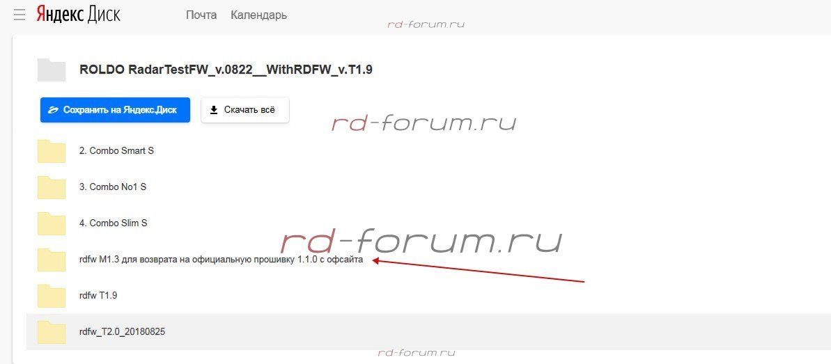

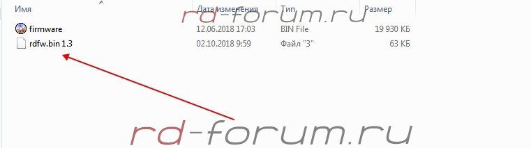

С модератором обычно не спорят, но ... файл 1.3 Так было бы лучше. Или выложить ссылку с яндекс диска, или объяснить, как на других форумах (чтобы ссылка была читаема перед ссылкой уберите пробел..и т.д). Если кого обидел , сори.

Сегодня глянул версию прошивки и радарной части после отката к 1.1.0 . Оказалось, что радарная часть 2.0 и отказывается откатываться на 1.3 .Почему? Какая должна быть радарная часть прошивки 1.1.0 которая на оф. сайте?

Как делал я...
1)Сброс всех настроек на дефолтные.
2)Установка прошивки, радарной части и базы (три файла на флешке просит поочередно).
3)ВНОВЬ ! Сброс всех настроек на дефолтные.
4) Настройка под себя.
5) У меня так работает.
Файлы (исходники) здесь ROLDO RadarTestFW_v.0822__WithRDFW_v.T1.9

Пользуюсь комбиком давно, с момента выхода, прошивка последняя. Сейчас купил ещё один отцу. Обновил прошивку на новом купленном, смотрю версию радарной части М1.3, а у меня на старом М1.2. Перепрошивка файлом с сайта Sho-Me версию радарной части не меняет. Почему так, не обновляется радарная часть? Можно ли прошить вышевыложенным файлом, содержащим только радарную часть.
Можно прошить версией файла M1.3. Для Т1.9 и Т2.0 нужно обновлять прошивку тоже до тестовой версии
