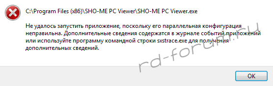

  1. Здравствуйте!
    Скачал с оф. сайта Плеер для воспроизведения видео для ПК для Combo №1.
    однако он не запускается. помогите решить проблему. Для Combo №3 запускается, но не показывает карту и все остальное, только видео.
    Спасибо!
  2. Для начала, написали бы, что за операционная система на компьютере. Потом описали сам процесс "не запускается". Что происходит? Вообще ничего, или какое сообщение об ошибке появляется? Ну и т.д.
  3. #3 serrega277, 12 сен 2015
    @vovan11
    Есть 2 компа. Виндоус 7 и 10.
    На обоих происходит следующее:

  10. А про проблему в топике ничего не решили? На ноутбуке та же самая ошибка возникает. На компе с визуал студио и другими прибамбасами все нормально.
