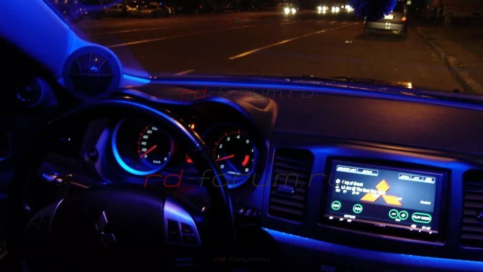

  11. Что то мне кажется немного про безопасность то забыто.Отвлекаться от дороги на скорости опуская взгляд вниз и вправо не есть хорошо.
  12. Ну а если РД вверху справа под козырьком?:) На него посматривать тоже не комильфо:)
    • Согласен Согласен x 1
  13. У меня магнитола не очень низко вроде, как-то вот так
    Фото не моё:)
