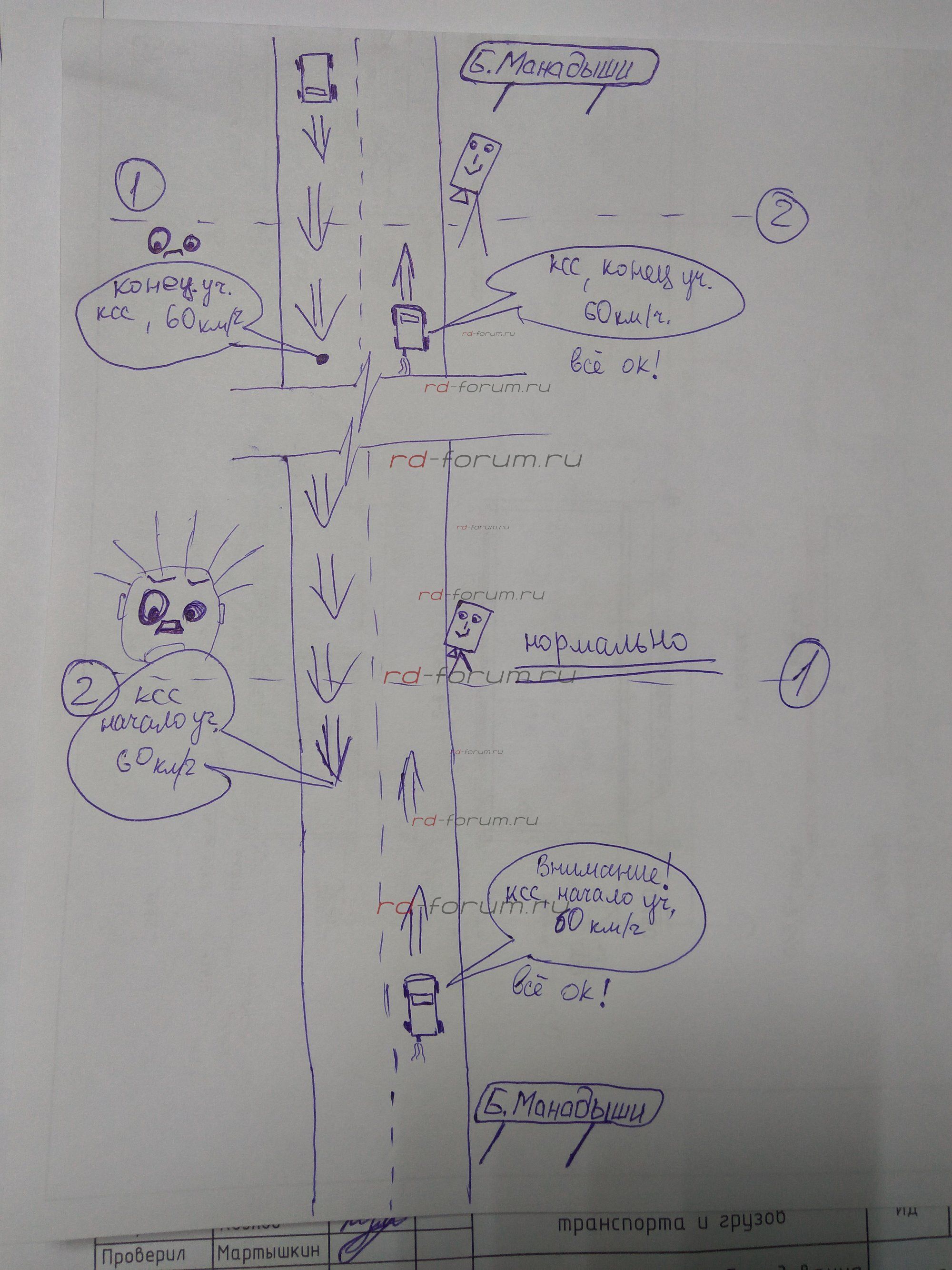

Всем доброго дня! Заметил что у нас в одном месте контроль средней скорости срабатывает в одну сторону адекватно, а когда еду обратно - не адекватно, с точностью до наоборот (после проезда начального радара говорит "конец участка", после проезда 2 радара говорит "начало участка"). Так понимаю у радаров в базе указано направление, в моём случае что получается? Либо они работают только на одно направление движения, на одну полосу (тогда рд должен молчать в одном направлении наверное, в другом предупреждать?). Или же если радар стреляет оба направления, то нужно поправить базу? Извините, в спойлер не смог спрятать.

@Passerby Тогда почему у меня такое произошло?:(
Разница между участками в том, что при движении на юго-запад есть ещё дополнительный признак контроля в спину. Обратите внимание при следующем проезде - если повторится, значит, однозначно ошибка в подсистеме оповещений.
