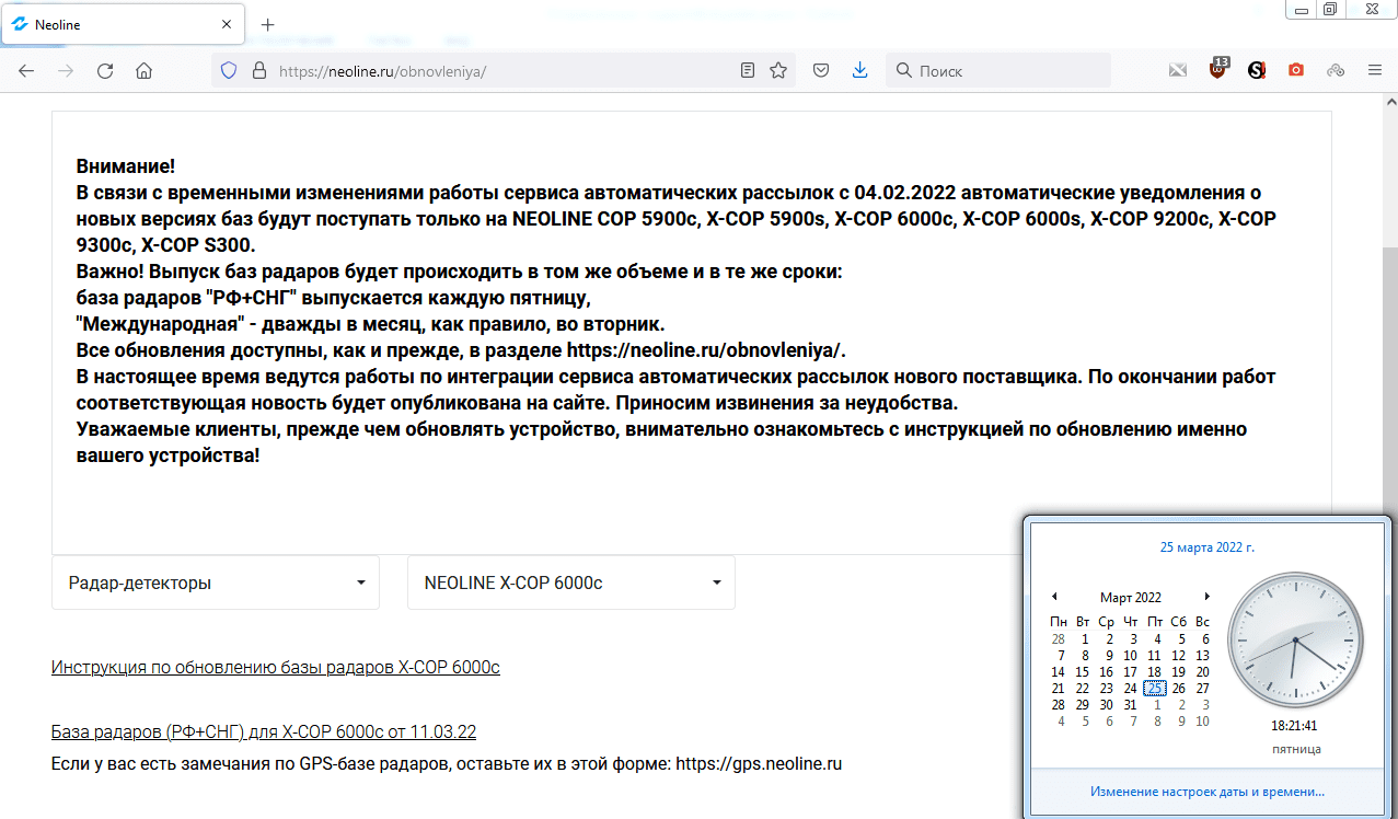

Где сейчас можно обновить базы данных Neoline x-cop 6000c? Сейчас оф сайт не открывает страницу обновлений.

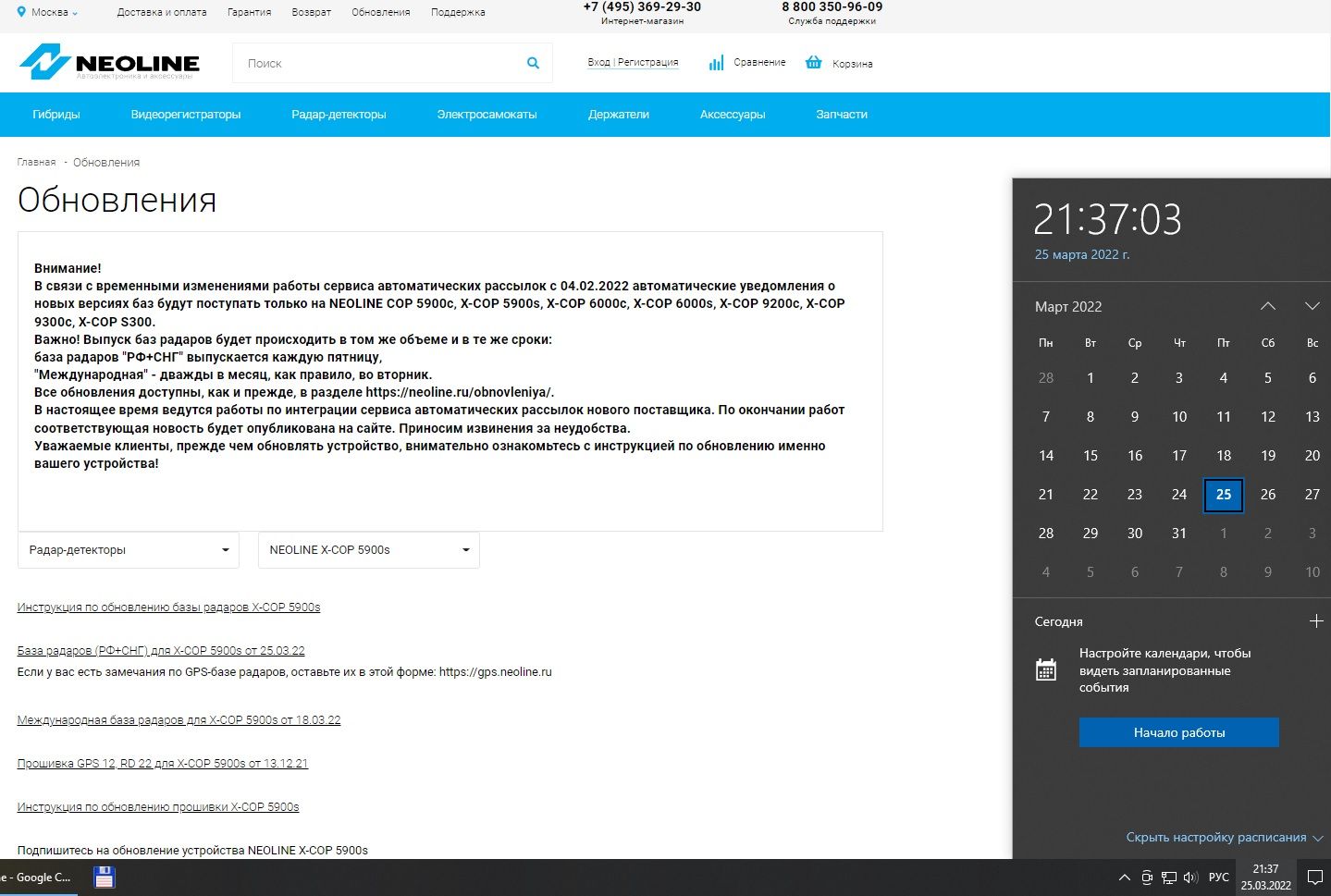

зашел на сайт Неолайна, там опять какие-то чудеса, базы для РФ прошлой неделей датированы а международная база вообще из будущего.
P.S. может пришло вермя rdupdate.space поменять позицию по обновлениям для neoline?
