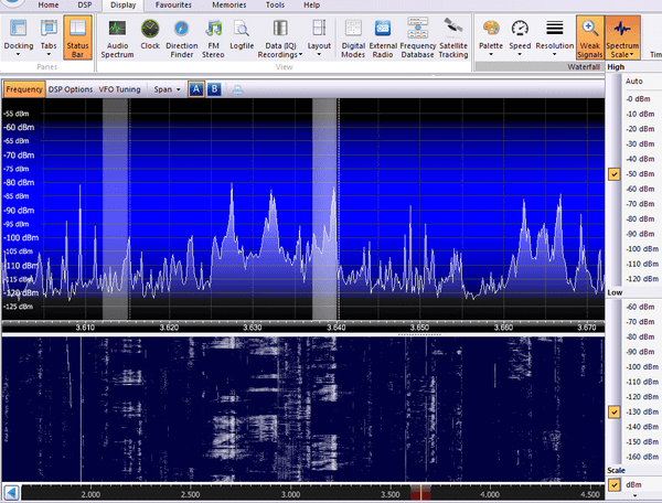

Для тех, кто не в теме технических нюансов - несколько упрощённое (для более лёгкого понимания) описание причины эмоций...
Всё то, что существовало до сих пор, работает по одному и тому же принципу - поиск излучения в нужном диапазоне и анализ его тем, либо иным способом.
При этом есть важный нюанс - такой поиск производится сканированием с перемещением узенькой полоски принимаемого в данный момент сигнала в пределах всего диапазона.
Т.е. грубо говоря, в каждый конкретный момент времени на выходе приёмника можно обнаружить лишь мАлую часть того, что на самом деле в этот момент есть в эфире.
Если посмотреть на пример, приводившийся для Кордона - любой обычный детектор физически не может одновременно "увидеть" эти 4 полоски и проанализировать их взаимосвязь, поняв, что это такое.
SDR приёмник, использованный в Theia, позволяет получить и выполнить обработку всего диапазона сразу. Примерно вот так:
При этом становится возможным многое из того, что для традиционного приёмника является фантастикой.
Например, одновременный анализ нескольких источников излучения (как в примере с Кордоном) и взаимосвязи между ними.
Обучение системы излучению своих собственных ДМЗ для последующего их аккуратного исключения из принимаемых сигналов.
И многое многое другое...
Вопрос уже лишь в реализации. И тут она именно программная, т.е. функционал со временем может относительно легко наращиваться.
А использование для анализа нейронной сети позволяет надеяться на многие вкусные плюшки в части обучения и корректного распознавания регулярно появляющихся новых радаров...
P.S. Остаются, конечно, сложности по надежному определению и различению Арен от датчиков дверей, некоторых табло скорости и т.д., но тут уже многое зависит от математики, поскольку появляется возможность, например, учёта соотношений скорости нарастания уровня сигнала с собственной скоростью авто - для относительно маломощных датчиков и Арен оно будет разным...
