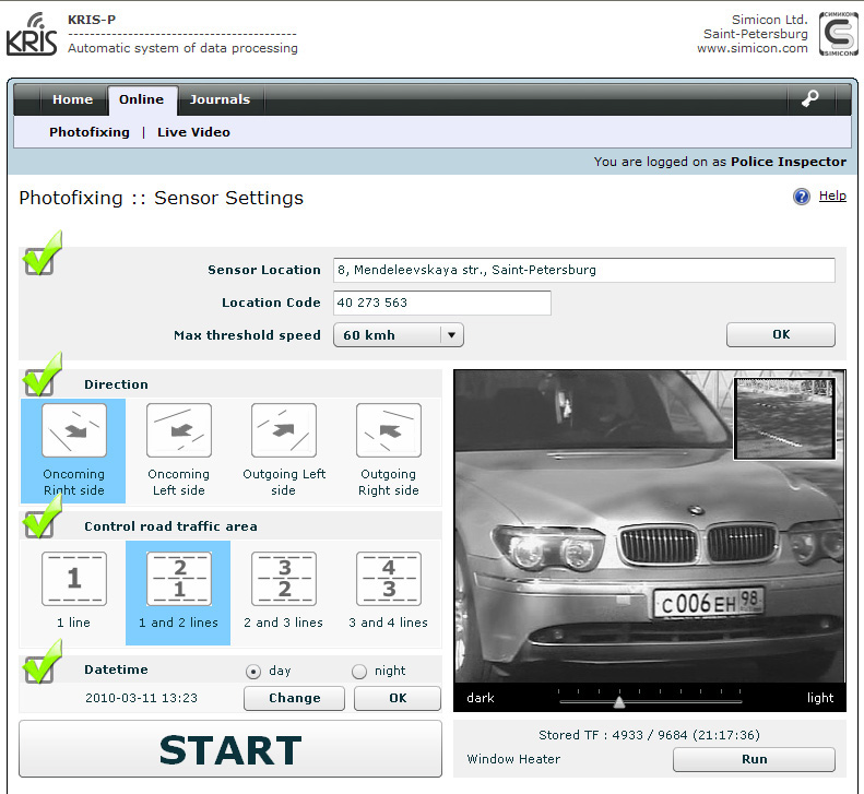

Это как с КРИС и Арена - в инструкции к радарм написано что должны контролировать только одну полосу
Это где такое написано в инструкции?
Вот экран ПО Крис-П - есть выбор, какие полосы - одну или две контролировать.
Для Арены четко прописано
Ширина зоны контроля, м, не более 10
А в 10 метров умещается аж 3 полосы.

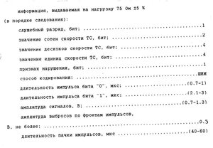

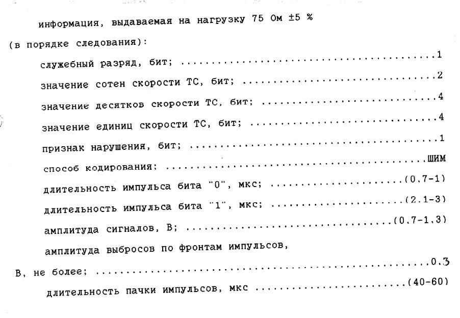

ПКС-4 13600+/-50 МГц
ПКС-5 24100+/-100 МГц
Вот спасибо!:)
А то я уже мозг сломал, поиск что то не работает, или у меня руки кривые:)
Ошибся немного, так что получается почти Ku диапазон:)
Упоминание длительности пучка импульсов вроде не относится к доплеровскому излучению, а речь идет про информационные команды?
