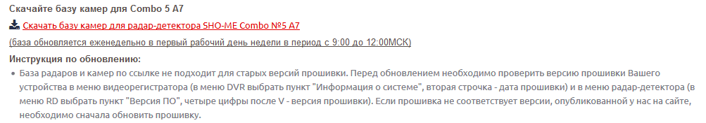

Здравствуйте! Скачайте базу камер с официального сайта, обратите внимание, там две ссылки.
Я понял. Просто всегда скачивал по первой ссылке, и все работало. Сейчас обновил по второй (где про ошибку написано), завтра проверю.
