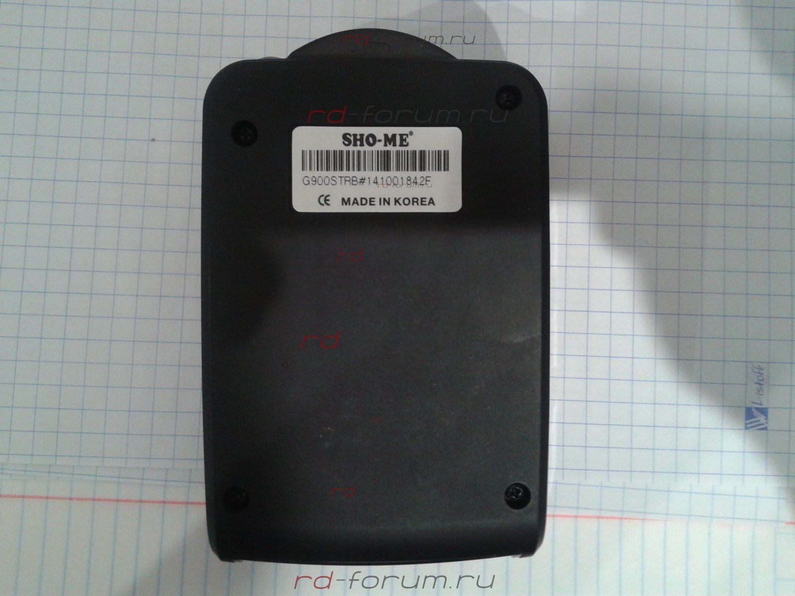

Sho-Me 800 TRW#140829266F.

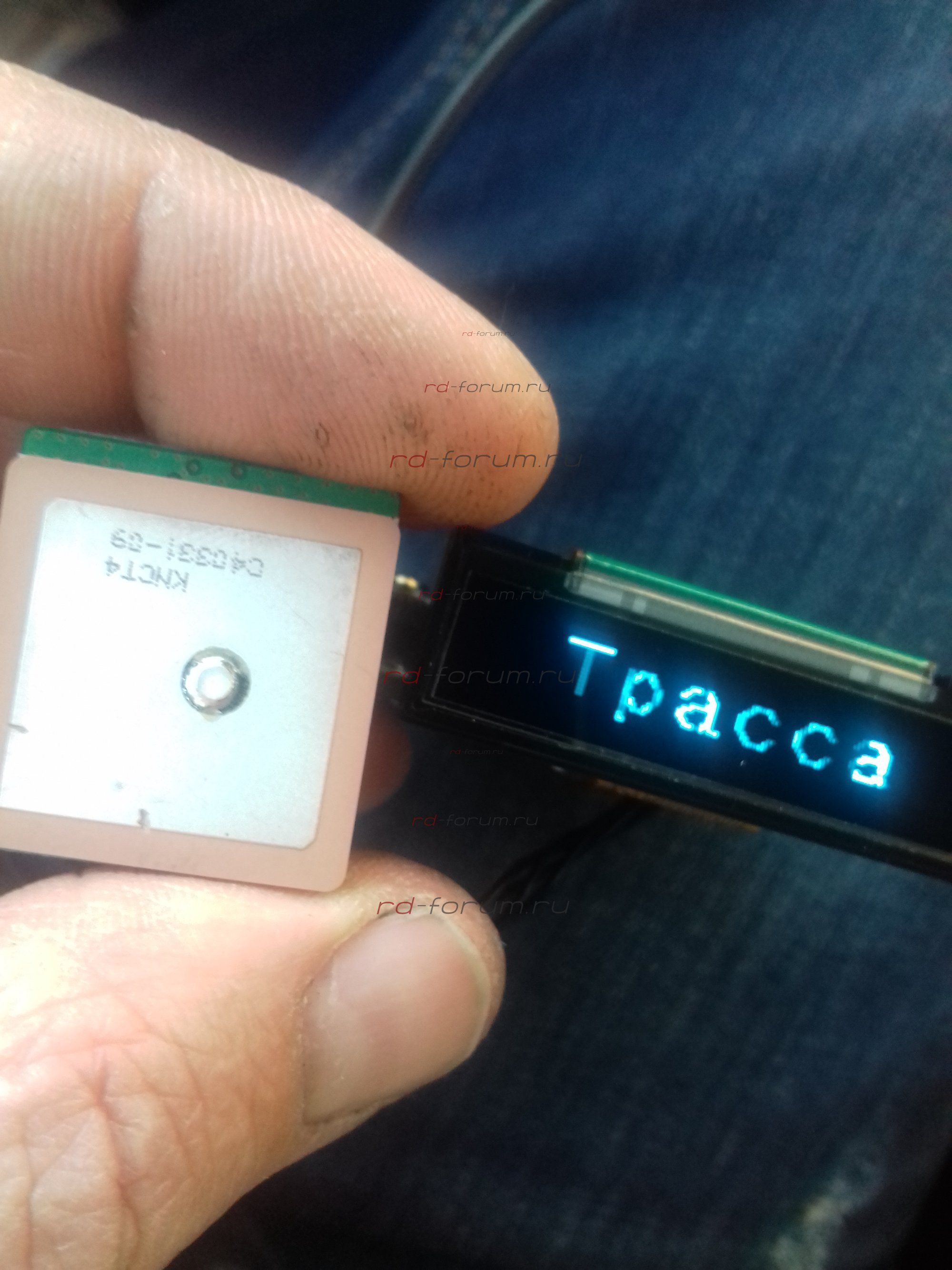

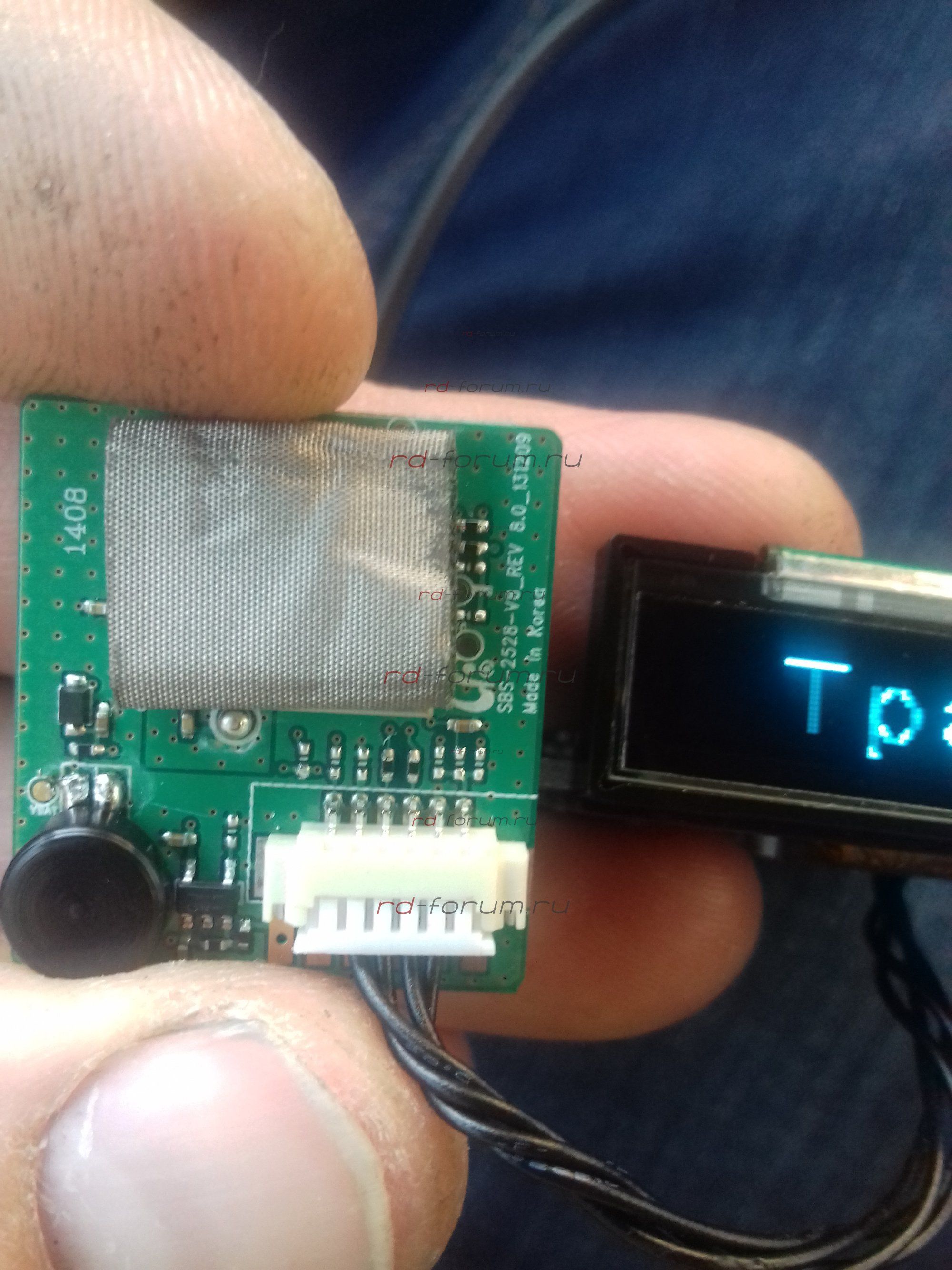

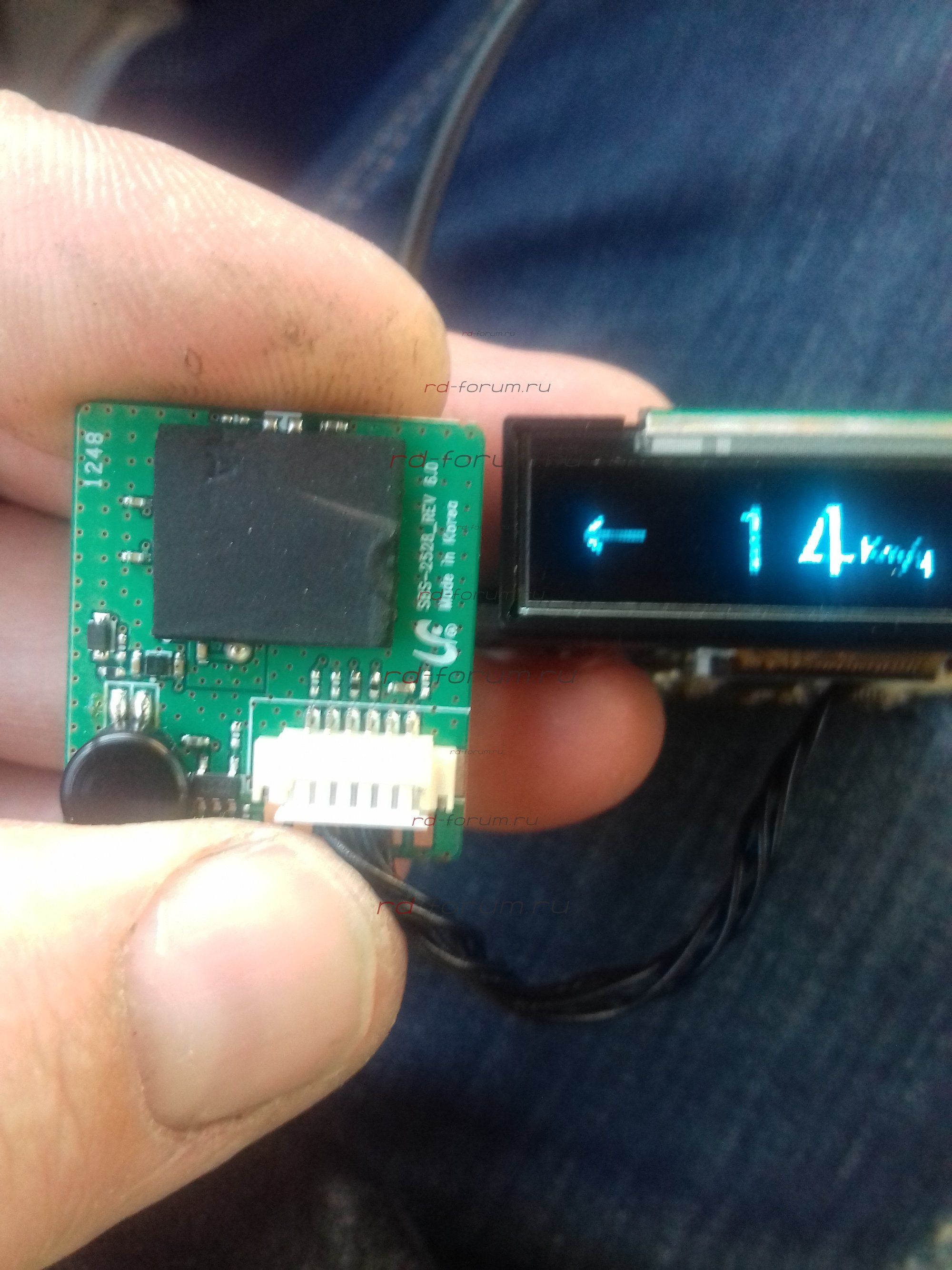

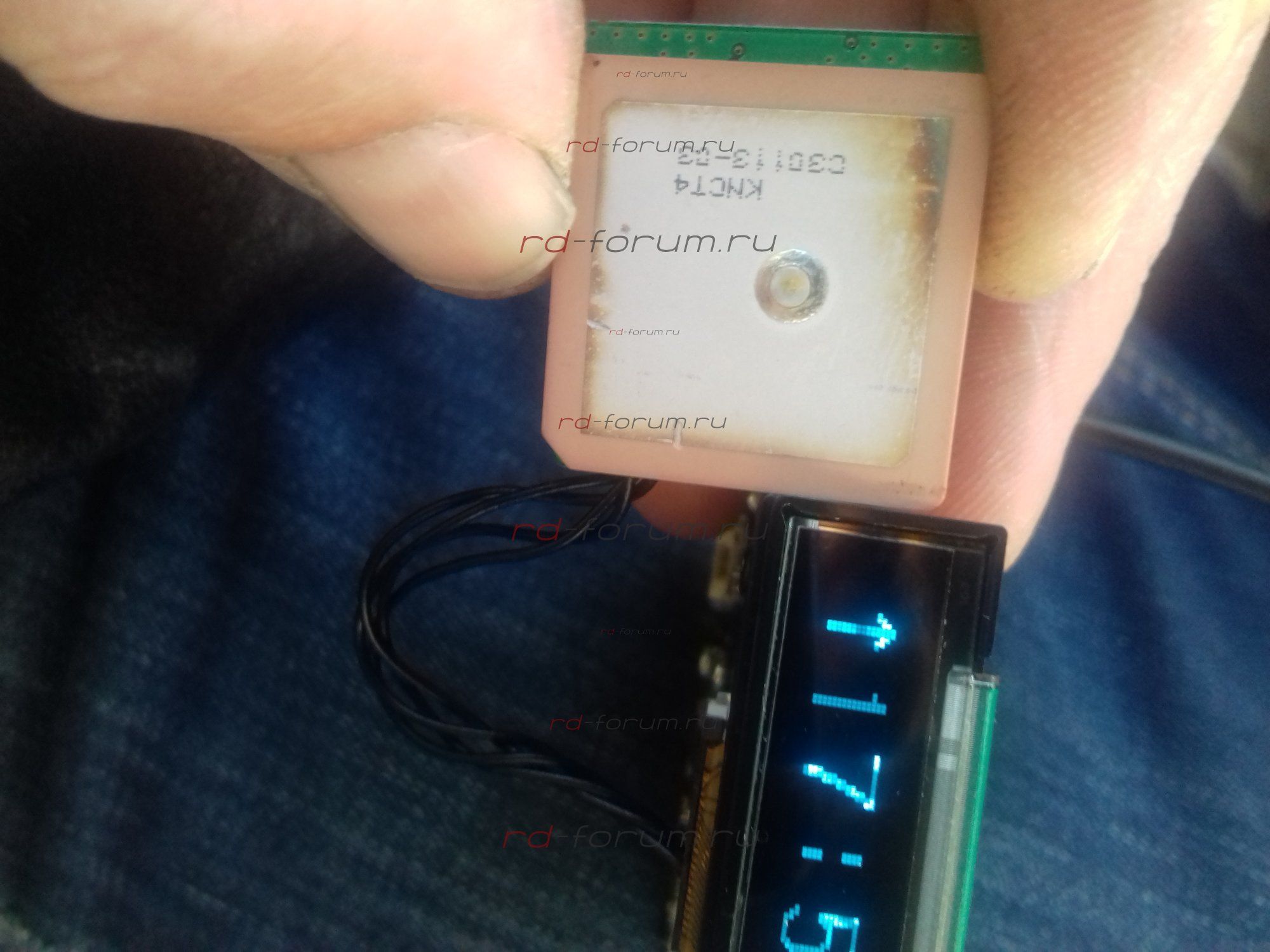

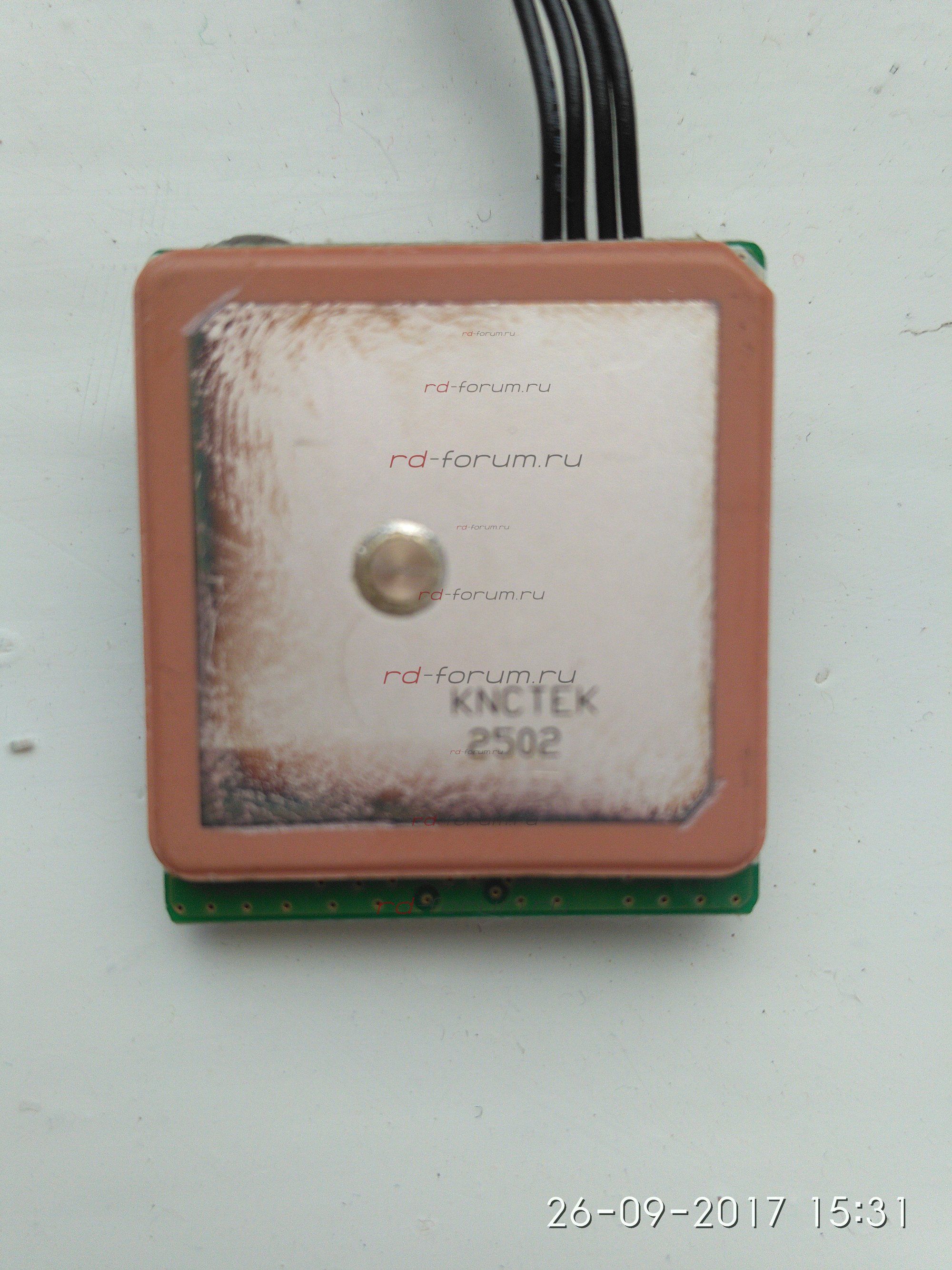

У меня , один модуль с 900 го не работает а от 800 го работает .
