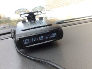

Наверное ни кто не скажет что было то.
Какая-то проблема с альманахом. Пока альманах в модуле был действителен - позиция определялась. С 23го начались какие-то проблемы или с загрузкой альманаха, или с его содержимым. А итог один: нет альманаха - нет определения местоположения. Это объясняет растянутый по времени выход модулей из строя.
Как только в модуль попал действительный альманах - он снова смог определить свое местоположение.

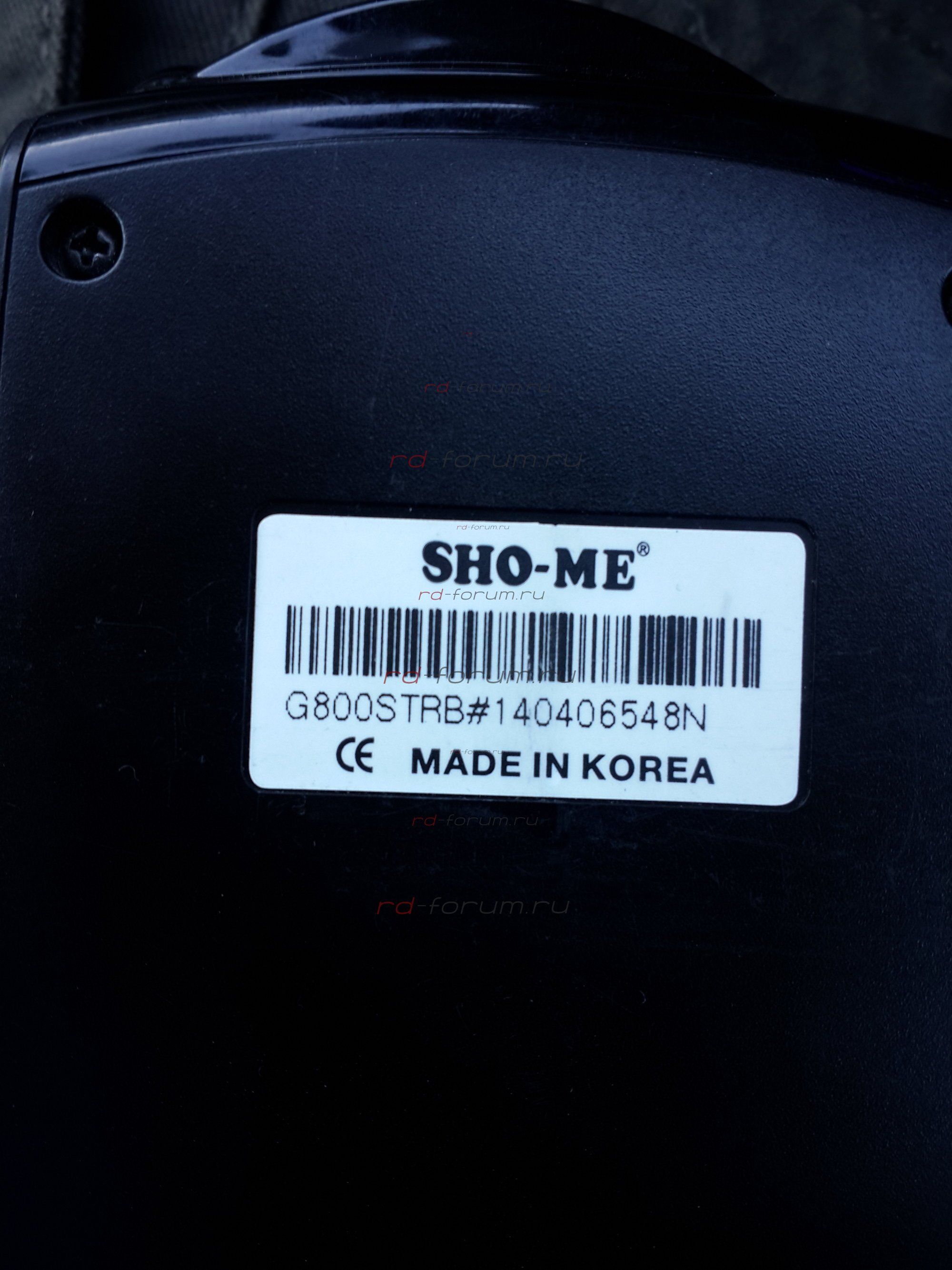

Здравствуйте,компания sho-me прилагает усилия для решения данного вопроса.Благодарим за предоставленную информацию о дате приобретения и серийных номерах изделия.На данный момент информации достаточно, 27.09.2017 модули GPS будут у производителей.Пожелание sho-me проявить понимание к создавшейся ситуации.
Здравствуйте!А какие модули с какой версией?

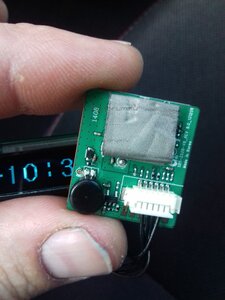

zeninn
07.11.2015
19
Белгородская область
sho-me 900
ВАЗ-21099
Чтото на вашем фото самопай, похоже ктото его уже паял, выделил красным
Вскрываю второй раз,первый вскрывал для очистки регулятора громкости.Ни разу ничего не паял.Выходит,из магазина так.Тогда спасибо тому,кто там уже полазил до меня.Кстати прибор брал с витрины.
