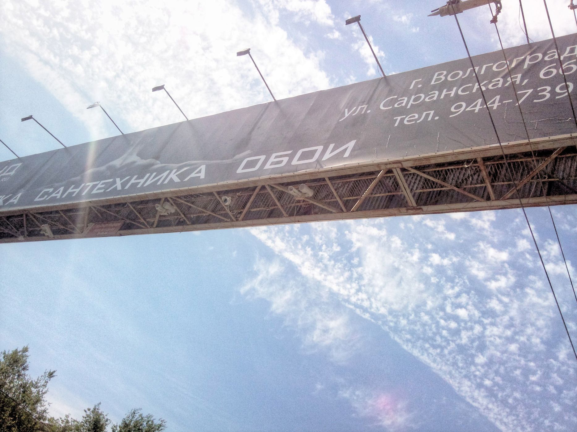

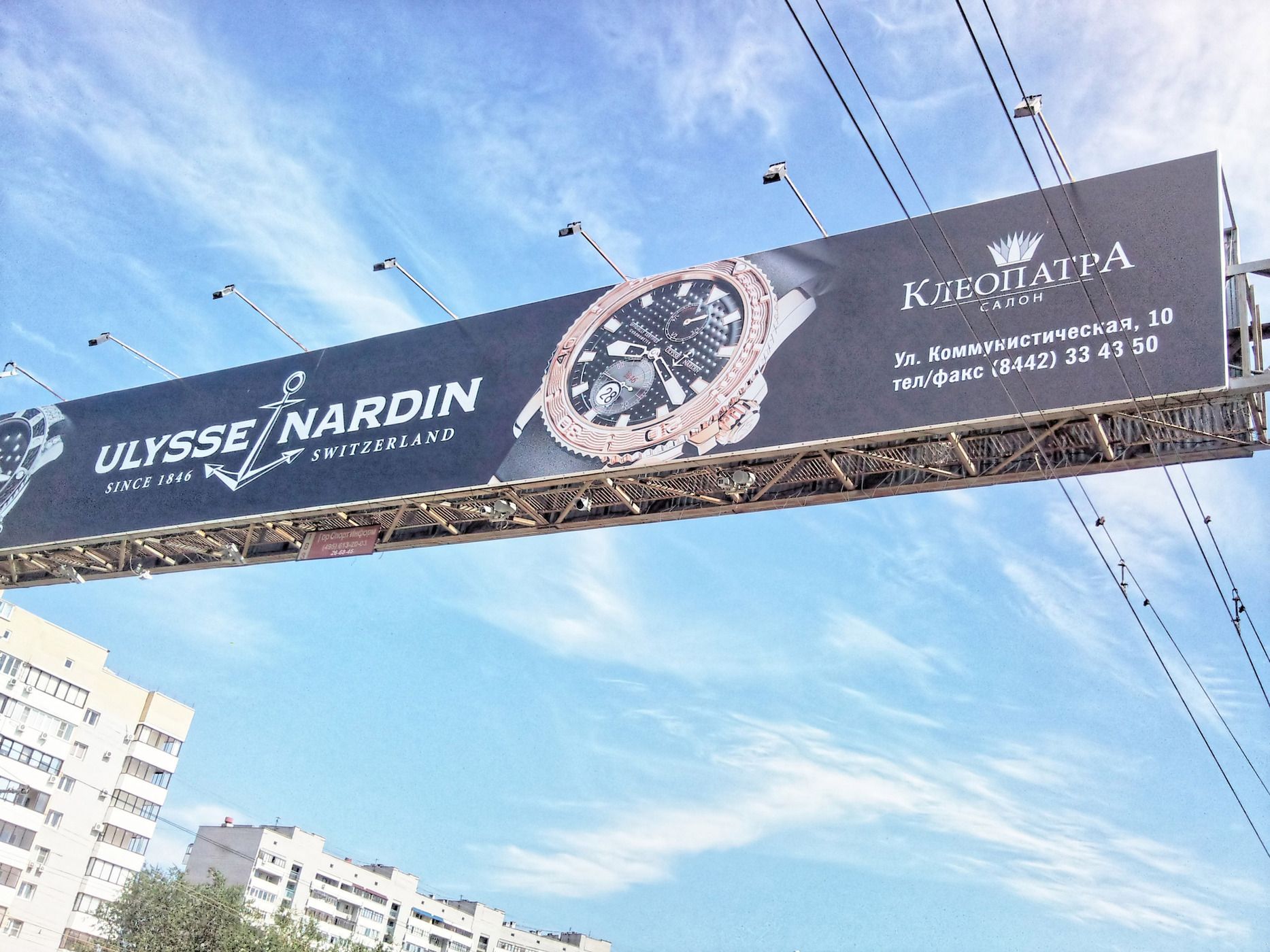

Вообщем затестил сегодня два РД сразу на спорной камере, вроде Искра ДА210 (не знаю точно, фотки прилагаю). Так вот, а740 молчал всю дорогу как партизан, XR3008 отработал даже лучше чем Эскорт8500 на эти камеры, более правильней! Так что, печалька с а740!! Фото засад, простите за качество - снял телефоном:

stop-radar
JohnLord, Это говорит что а740 не видит данную частоту. Либо по причине глючности конкретного экземпляра прибора. либо по причине ухода частоты радара.
Я имел недавно в Украине проблему с Эскортом на Искру .
А конкур а868 отработал её.
Частота у радара уплыла.
JohnLord
10.05.2012
499
Сталинград
Conqueror A740 и GPS-XR3008
VW Touareg GP V6 TDi
stop-radar,
Проверил на трех а740, ни один на эту камеру не реагирует! Два куплены на Али, один у Вас...
stop-radar
JohnLord, Значит проблема в радаре и частотных диапазон. 740 не видит конкретно его.
Крисы, Арены берут нормально?
