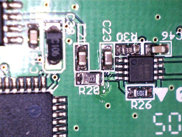

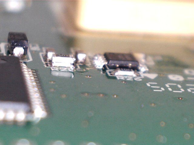

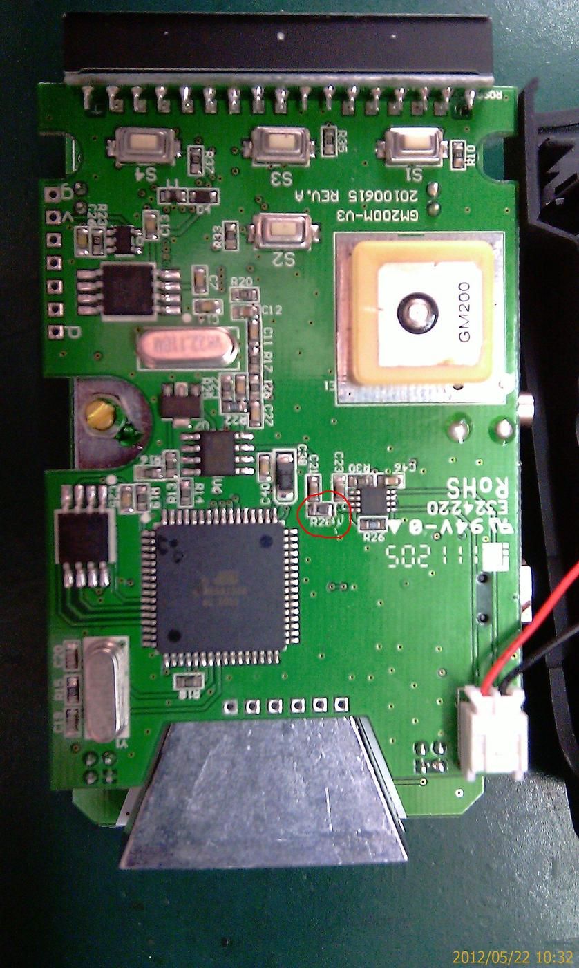

у себя на 868 поменял резистор,
был резистор 103 (10Ком), поставил 102 (1Ком)
будет слышно даже в тазе
На 740А подпаял параллельно существующему резистор на 4.7кОм. теперь комфортная громкость 13, и она выше, чем была 15 до "модификации". Ждём-с отвязки кукушки.*OK*
Кстати, включал одновременно два 740А (с отключённым smartmute). Так вот: все мои попытки установить между ними интимную связь успеха не возымели. Не реагировали они друг на друга даже при самом тесном контакте...*JOKINGLY*
Aleartjom
15.11.2011
323
Си-Би+Neoline7500s
GM
А я поверх R28 который 10 кОм, напаял еще один такой же, получилось примерно 5 кОм. При включении голос тетки на максимальной громкости даже немного хрипит, меньше чем 4,7 кОм ставить не нужно, можно спалить микросхему.

Парни, так голос "тетки" итак достаточно громкий. А как увеличить голос зумера(или как там его еще зовут) без увеличения голоса тетки?
Dizel
04.05.2012
39
Conqueror GPS-A740 RUS
Mondeo3
А можно ли сделать, чтоб тетка эта вообще ниче не говорила и работал только гейгер? А то после кобры почему-то уверен, что она меня будет бесить.
bobruyskiy
08.01.2012
53
Conqueror GPS - A740
СантаФе
bobruyskiy, скажем так, из-за того, что эти звуки формируются в разных местах и разными способами - не проще. По крайней мере, пока что...
Thunderbaud
08.05.2011
159
Conqueror A868
VW Touareg
Dizel, после отвязки громкости войса от пиков первое можно задушить хоть в ноль, но как же вы собираетесь слушать предупреждения о стрелках?
bobruyskiy сказал(а):
Так а не проще тогда увеличить громкость гейгера прошивкой не трогая тетку?
поднять громкость именно этого гейгера прошивкой невозможно. Можно попытаться сделать другой гейгер или его подобие через средства цифрового звука.
Остальные варианты либо сложно-железные (отдельно усиливать звуки с CPU) или то что уже написано выше.
Есть еще вариант "придушить" тётку "под бипы", подредактировав непосредственно файлы с озвучкой, но громкость самого гейгера увеличить при существующем способе его формирования - программно не получится, он максимален. Только паять...
