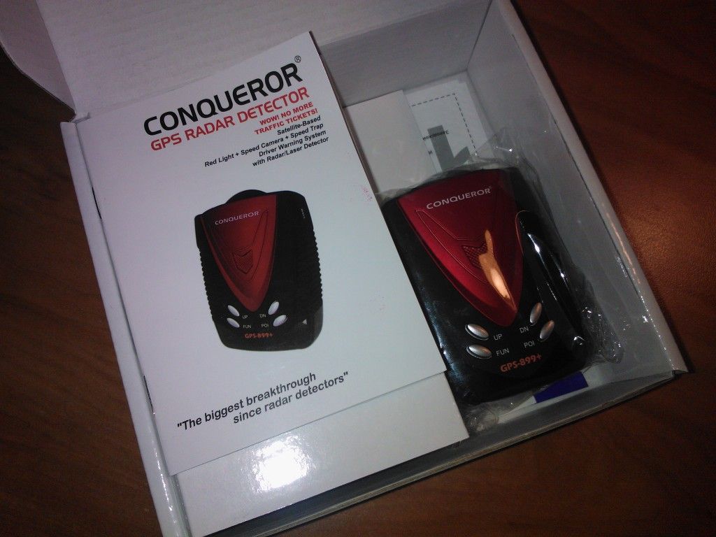

И так господа, вот, что мне удалось приобрести за 4450, в наличии в Москве (в ставшим уже небезызвестным на данном форуме магазине):
1) Комплект поставки меня удивил сразу. Коробка с надписями на русском, но все они безынтересны. В коробке инструкция на Русском языке, достаточно понятная, с указаниями как обновляться на офф. сайте. Гарантийный талон на год, с печатью и указанием серийного номера, 2!! провода питания, 1 провод к компьютеру и 1 кронштейн для крепления на стекло. Ну и разумеется сам прибор. Из привычного для форумчан комплекта поставки я не увидел магнит, ну да не беда их много новых валяется.
На приборе были стандартные защитные пленки с 2-ух сторон.

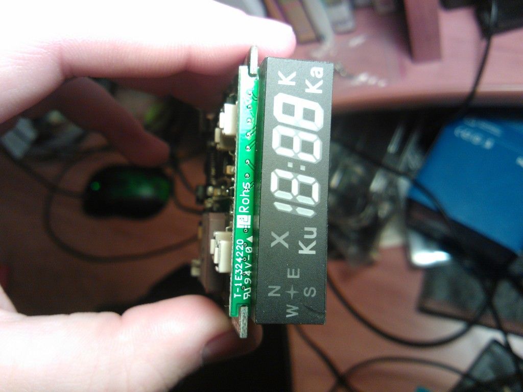

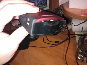

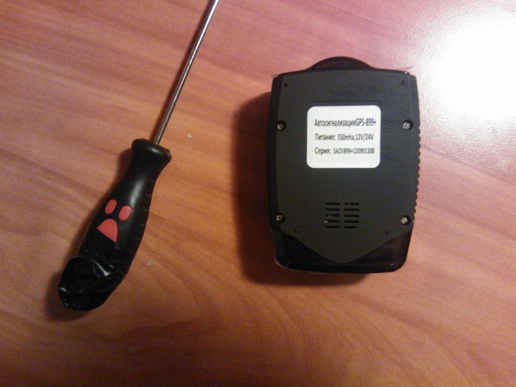

2) Удивила наклейка на приборе. Ожидал увидеть привычную серую с номером, но не тут-то было.

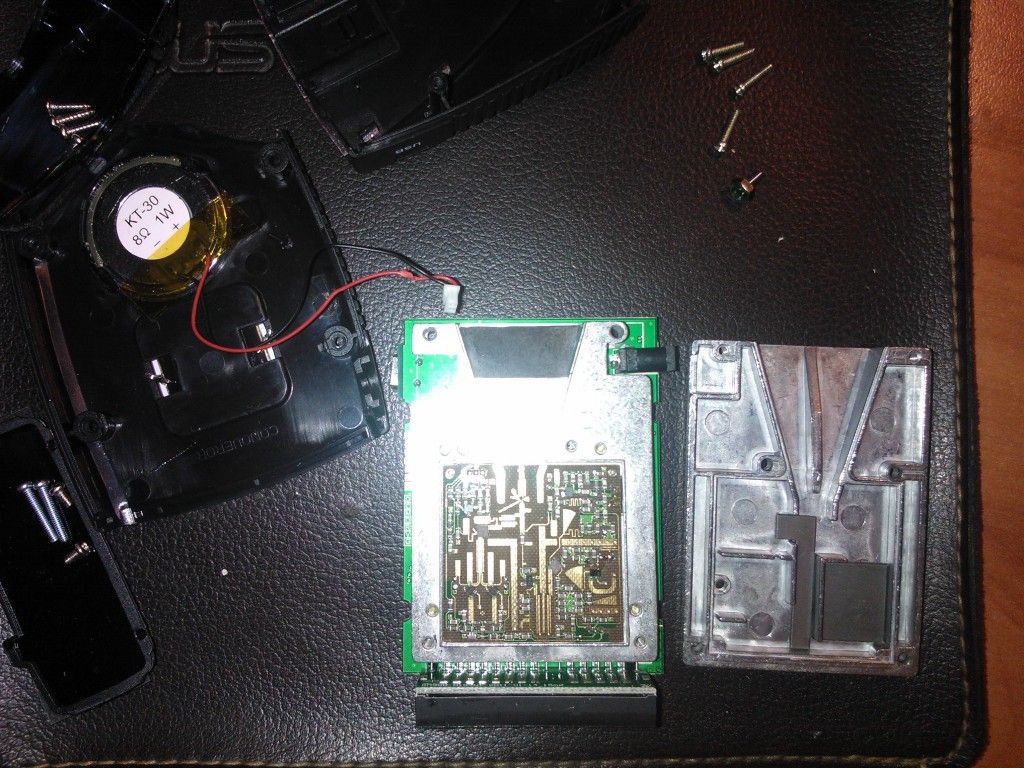

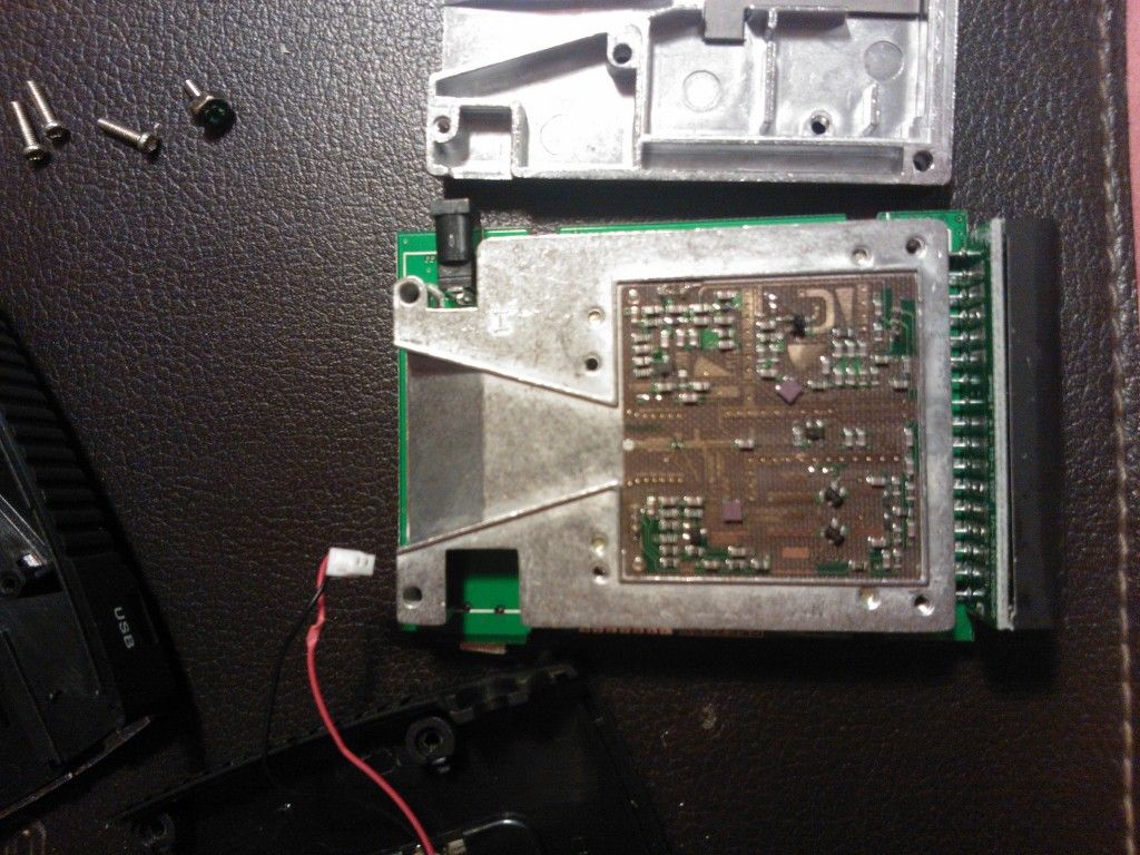

3) Далее разбираем прибор (после чего выкидываем гарантийный талон=:). На приборе 1 пломба на корпусе и 1 внутренний болт залит зеленой пломбой на приёмнике.

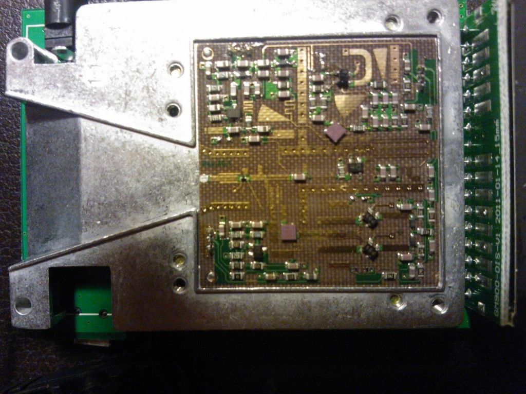

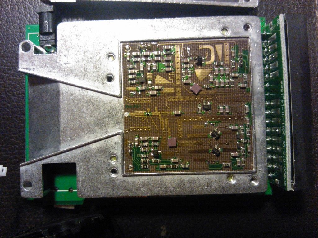

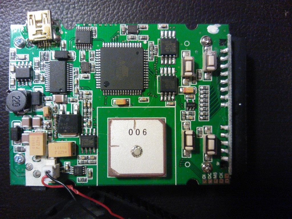

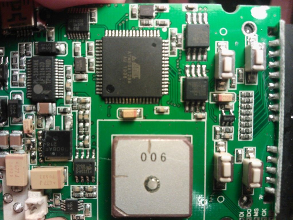

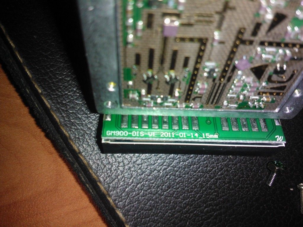

4) Вот такие внутренности предстали предо мной после разборки. Помня про интерес к дате ревизии плат, очень искал любые символы на плате. Все что нашел внутри-сфотографировал.

Собственно все. Комметарии по внутренностям стоит ждать от опытных жителей данного форума, у меня все.
Заранее прошу прощения у администрации и модераторов-в 1 пост все не влезало=(
P.S.-после сборки разборки моими кривыми руками, появился микро люфт передней пластиковой заглушки. Был устранен проклейкой её на клей.
За качество фото прошу прощения, ничего кроме телефона под рукой не было.

У меня похоже почти такой же (цена такая же по кр.мере :) ), коробка такая же, но гарантийный другой (точнее его вообще нет отдельно, он на последней странице инструкции. Провод питания один.

Приемная часть, похоже, идентична X-323:
https://www.rd-forum.ru/biblioteka-rd/3725-conqueror-x-323-a.html.
Датчика лазера нет (что особо не напрягает). Теперь бы еще тест на Искру и Бинар...Мне они пока не попадались...

Pavlinus, Внешне по фото все без криминала, без оптимизаций в виде замены элементов :). Весь вопрос в прошивке а ее проверить можно лишь найдя искру.

899+ получше А740. Так что не парьтесь по поводу гарантийной замены.
