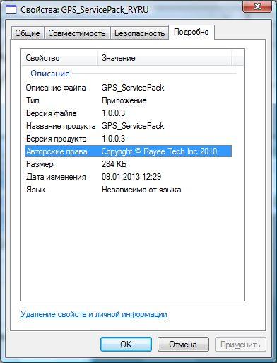

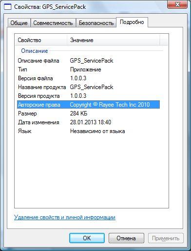

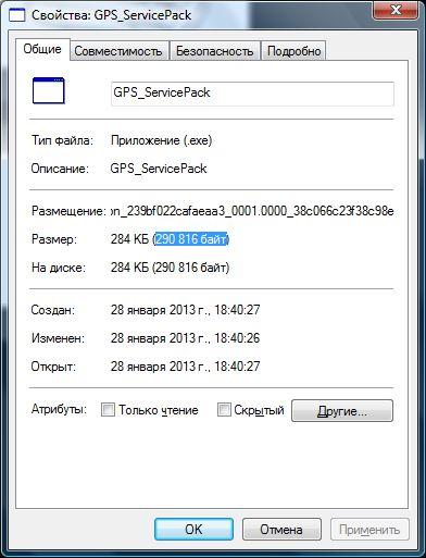

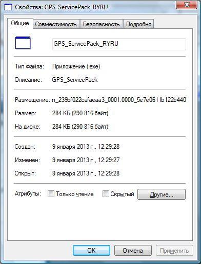

Сейчас с ryru.gpscamera.org по линку для русских 740-х приходит обновлялка вот с такими свойствами:
При формировании зеркал - были использованы и сохранены обновлялки, отдававшиеся в тот момент. Для 740-Rus это:
Если присмотреться, то видно, что сейчас оф.сервис выдает другой файл - чуть более свежий по дате, но, главное - без добавки _RYRU в имени файла.
В принципе, можно, конечно, потратить время на анализ изменений в начинке, но - надо ли? В конце концов, для того rdupdate и запускался, чтоб подстраховаться от последствий очередного приступа творчества у производителя...
