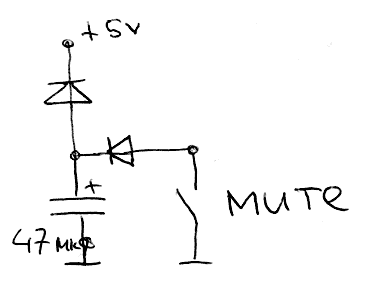

Заткнул болтовню при включении
Заткнул болтовню при включении, схемку прилагаю.
Фоткать точки подключения нечем было...
Теперь тётя успевает только "Welc..." крикнуть:pardon:

Igor S, для нормального "велкам" - чуть увеличить ёмкость ?
Igor S
15.08.2011
Conqueror vp-508
Caldina ST246
не получится такой тупой схемой :-(
Welc - это задержка от начала болтовни после инициализации проца до сработки на нажатую кнопку MUTE. Меньше емкость - недостаточная длительность удержания MUTE при включении. больше емкость, можно в AUTOMUTE наверное перейти.
Welc можно убить попробовать, поставив нечто подобное затыкать динамик.
Времени особо разбираться не было, заткнул как получилось, дальше посмотрим.
