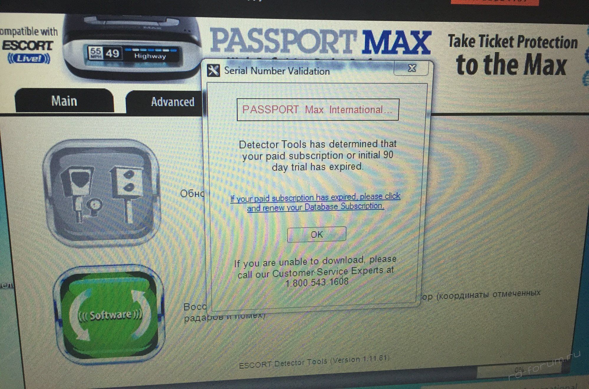

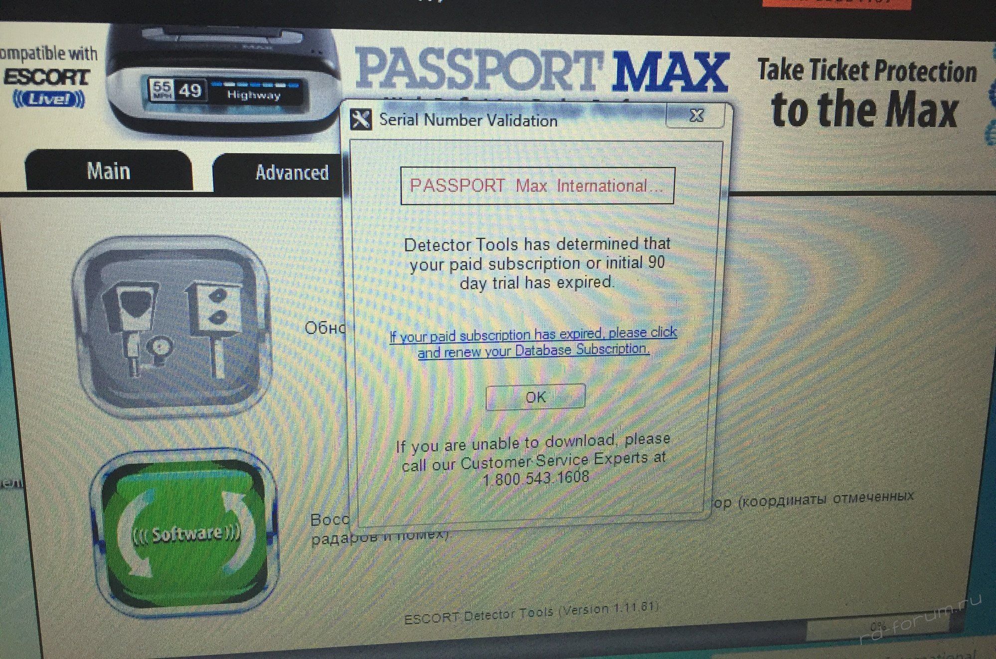

У кого как, а у меня так и не отдуплился РД. Такое же красное окно. Все зарегенные энное время назад, определяются без проблем. image.jpeg

У кого как, а у меня так и не отдуплился РД. Такое же красное окно. Все зарегенные энное время назад, определяются без проблем. Посмотреть вложение 25917
Дасадно... Я думал это глобальная проблема, которая судя по всему решилась.
Однако проблема осталась(

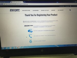

Ну что ж , люди добрые, реанимировал я свой PASSPORT MAX ( не без посторонней помощи конечно ). А суть проблемы такова: НЕ ХОДИТЕ ЛЮДИ, ЗА РЕГИСТРАЦИЕЙ ПРОДУКТА ЭСКОРТ на сайт escortradar.ru
Вот после этого и возникло окошко с красным неопределённым номером. Без права скачать базы. А теперь проводим опыт:

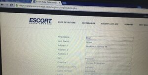

Берём новый РД, вскрываем цел(упаковку), и регим продукт через сайт: escortradar.com
Заполняем форму, указываем номер прибора и страну. Ну и немного личных данных, также электр.почту. Далее видим:

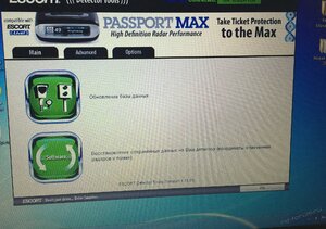

После этого подключаем новый прибор к компу и через прогу обновления смотрим:

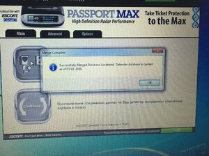

Прибор зареген и прога готова обновить его. Обновляем:
Все отлично, в новый прибор базы закинуты.
Пы.Сы. Собственно , а какого Х человек, купивший ( за немаленькие деньги, заметьте) должен иметь этот гемор? Если человек купил прибор на территории РФ куда по логике вещей он пойдёт, чтобы обновить прибор? Ясен пень на сайт эскорт ру. Не, ну а чего я должен прибор версии INTL идти регить куда то ещё ? Ну эт по логике. Да и не первый раз я делаю это. В конце то концов, я ж не Кошпировский, чтоб предполагать, что это может закончиться не совсем правильно как я предполагаю. Таким образом делаю вывод, что Р.И. по барабану сайт поддержки и обновлений, также как и базы радаров. Терпения всем и надежды на счастливое будущее продукта. А главное не наступать на мои грабли.[
