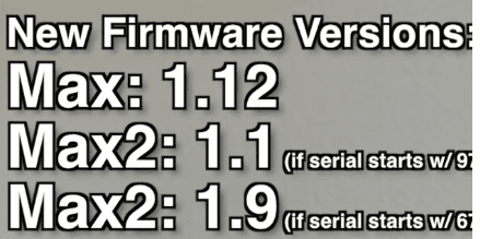

Vortex Radar в новом видео на канале рассказал о выходе новых, очень долго ожидаемых прошивок для MAX/MAX2 - есть смысл владельцам International версии проверить. "А что, а вдруг?"

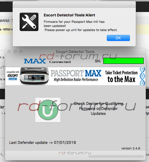

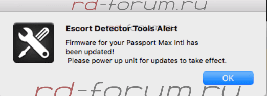

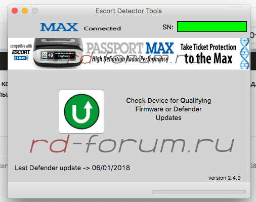

Сходил за РД в машину, обновил, вроде тоже самое, 2.4.9

Программа вполне простым английским языком написала,
что прошивка обновлена, включите РД, чтобы обновление применилось.
Так что по возможности сходите в автомобиль, включите и проверьте.[DOUBLEPOST=1532685513][/DOUBLEPOST]@Tommygun и ещё вопрос: 2.4.9 это точно версия прошивки, а не Escort Detector Tools? В меню самого РД номер прошивки никак не отображается?

Она так всегда пишет :) Тем не менее, прошивке сто лет в обед....
Чтобы посмотреть версию прошивки на Максе надо выключить его кнопкой, и потом при включении зажать одновременно MRK и MUTE. Он покажет серийник и версию прошивки.[DOUBLEPOST=1532687600][/DOUBLEPOST]
это версиия именно Escort Detector Tools. У INTL последняя прошивка 1.5 вышла в 2014 году....

А Max2 тоже не обновился
МАХ2 обновился...
А у INTL последняя прошивка 1.5 вышла в 2014 году.... :(
