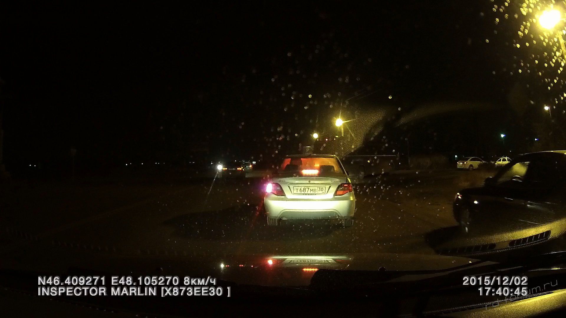

Подключил прибор через фильтр питания ФПА-15 (продаётся в магазинах радиодеталей, для автомагнитол). До установки фильтра на записи прослушивалось "жужание" от двигателя, теперь нет посторонних звуков. Кроме этого, вроде как улучшилось качество видео. Особенно это стало видно в ночное время. Чётче стали видны гос. номера впереди идущего транспорта. Правда, фильтр я немного доработал, впаял параллельно выходу диод для исключения отрицательных импульсов напряжения при заводе авто.
