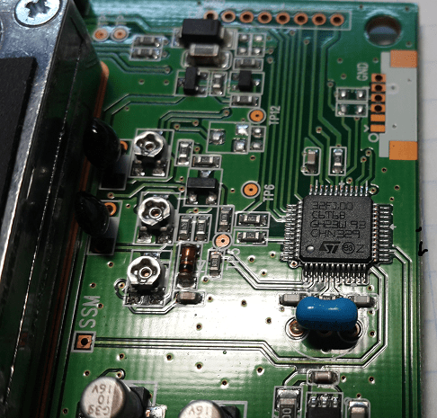

Решение: На это "толстый" провод вешаете реле, параллельно обмотке реле сажаете конденсатор (полярность соблюдать!) 10000Мкф/16в, а к контактной группе тянете еще более "толстый" провод напрямую от АКБ, далее на РД
Можно просто, у питания РД (как можно ближе) поставить конденсатор 10000-20000.[DOUBLEPOST=1390081482,1390078058][/DOUBLEPOST]Во включенном состоянии наш РД жрет 0.5А (при 12.4 вольтах), нажимаю кнопку POWER, уходит в слип и жрет 0.22А, ладно думаю внутренние аккумулятор(ы) (я добавил) заряжаются.
Хрен там, 10 минут ток не падает, 0.22А и все...
Что делает РД в слипе с таким током не понятно, греется как печка, я выше где то писал, уточняю
Модуль детекции лазера питается напряжением 8 вольт,там применен линейный стабилизатор (это и есть источник тепла), почему он не отрубается при слипе - загадка ! Низ РД теплый !
По схемотехнике вроде есть ключ отключающий радарную часть, во всяком случае так показалось, подтверждением стало пропадающие надписи диапазонов (X,K, и т.д) при отключению внешнего питания.
Продолжаю изучать зверька...[DOUBLEPOST=1390082628][/DOUBLEPOST]кстати тут ребята молодцы, обработкой радарной части занимается отдельный STM32 !
Уважуха, хоть тут не съэкономили !
[DOUBLEPOST=1390083875][/DOUBLEPOST]Эксперименты в теплом помещении показали, апгрейт удался.
После подачи питания, РД включается и не зависимо от того когда питание снять (0,3 1 2 5 сек) работает стабильно !
Вынес на балкон (-18), с утра продолжу ...
Будет результат, будет фото отчет.
