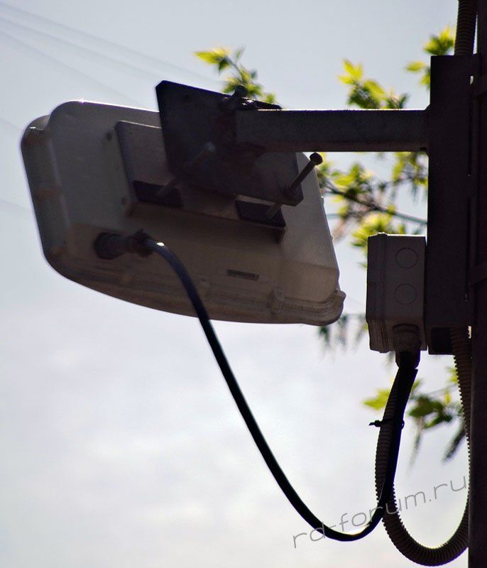

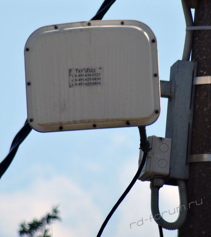

Тау срабатывает на Стрелку, на новые датчики трафика, они больше старых и имеют закругленные углы, белого цвета и их много где можно встретить.
Вот по такому маршруту на каждый датчик срабатывает стрелка, проверил два раза.
Еще на Варшавском ш на Рапиры навстречу, в Х диапазоне сработал, в обратном в К. Непонятно.

Проехал еще раз на Рапиры - К диапазон.
Вот на такие датчики срабатывания Стрелкой, Шоми на них в К диапазоне срабатывает.
Таких датчиков много и соответственно много и ложных Стрелок.
