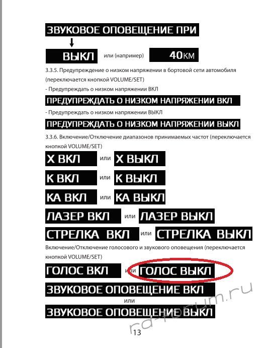

Я думал он должен вообще молчать до заданной скорости.
Если в настройках отключите "голосовое оповещение", то и голоса не будет, только звук ("тынь-тынь" в зависимости от выставленной отсечки скорости и режима) и световая сигнализация.
Кстати, по идее фраза "контроль скорости" должна звучать (если включено голосовое оповещение) только если уровень сигнала по шкале достигает "3" и выше. Если ниже "3", то должно быть только звуковое оповещение сигналами. Если задана отсечка скорости, то звуковое оповещение сигналами должно срабатывать в соответствии с этой настройкой. Такой принцип заложен во всех радарах c GPS-модулем этого производителя (для минимального "напряга" водителя). Но нужно сказать, что со включенной отсечкой скорости возможны единичные исключения в виде "озвучивания" единичных сигналов в случае, если принимаемый сигнал от радаров довольно мощный. Единичные "прорвавшиеся" писки большого дискомфорта не приносят, но дают понять, что рядом довольно мощный излучатель сигналов и нужно быть осторожным.
Если я слишком заумно пояснил и все равно многое непонятно - спрашивайте, постараюсь изложить по-другому, главное, чтобы польза была. :)
ткните, пожалуйста, носом. боюсь что завтра не найду этой функции в настройках.
sneg
06.10.2014
677
Владивосток
X-COP 9500
Honda FRV
Руководство пользователя к Neoline X-COP 8500, стр. 13:
