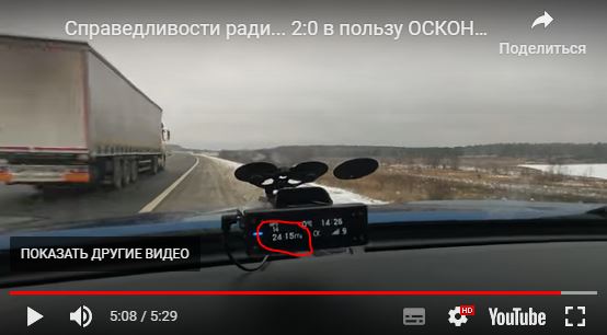

Смешные у вас радары... А бывают - печальные...
P.S. Если что - Оскон самый что ни есть боевой.
Что будете делать при К1: тормозить или ждать повышение гейгера?
Ничего не остается...
На МШР тормозить даже при уровне "К-1" нужно иначе в спину это будет гарантированный залет...
Видел ранее это ваше испытание и уже тогда возник интересный вопрос. Я понимаю, что в этом осконе применен узконаправленный излучатель. Да, полоса его основного лепестка очень узкая и нет обратных засветов. Но отраженный сигнал от машин, который он ловит не имеет никакой направленности и должен приниматься нашим р/д в любом случае. А в итоге вы увидели сигнал только тогда, когда попали в зону прямой мидимости луча. Видимо плохая чувствительность из-за рабочей частоты радара на краю диаппазона нашего р/д? Должна же быть причина этому. Или частота или плохая чувствительность нашего приемника. У нас же тоже рупор, хоть и с меньшим коэффициентом усиления, но не круговая же антенна.
Или есть другой ответ. Парни увидели машину стоящую на обочине с аварийкой и сразу было понятно, что испытывает свой р/д на них. Ну и приглушили свой радар ради прикола. А когда вы отъехали, то возобновили охоту. Как вариант.
Просто попадались мне в московской области такие машинюги, но я ловил предупреждения заранее. Ну короче штрафов не было, но я тогда валил на хорошей скорости т.к. путь был длинный и уже хотелось доехать.
Видимо плахая чувствительность из-за рабочей частоты радара на краю диаппазона р/д и потому такая плохая?
"Видимо-невидимо"... 24.15 - самая что ни есть середина диапазона
Кстати, вот нашел еще одно видео на этот Оскончик (правда он тогда стоял несколько "по другому") с прошивкой RD19 еще до "двухэтапной перепрошивки"...
Тут тоже предлагаете ждать увеличение гейгера или тормозить по первому оповещению нужно было и с более ранними прошивками?
