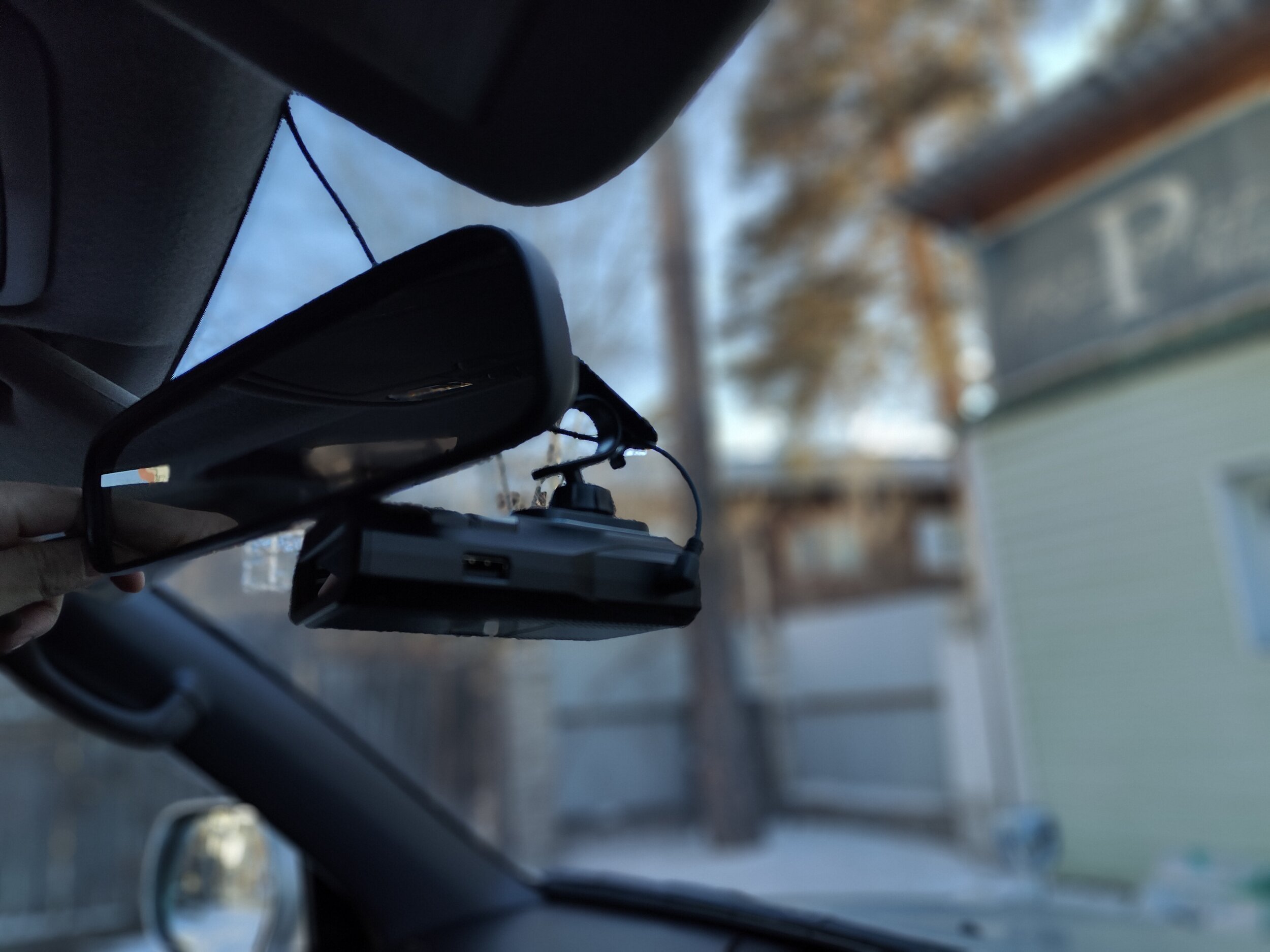

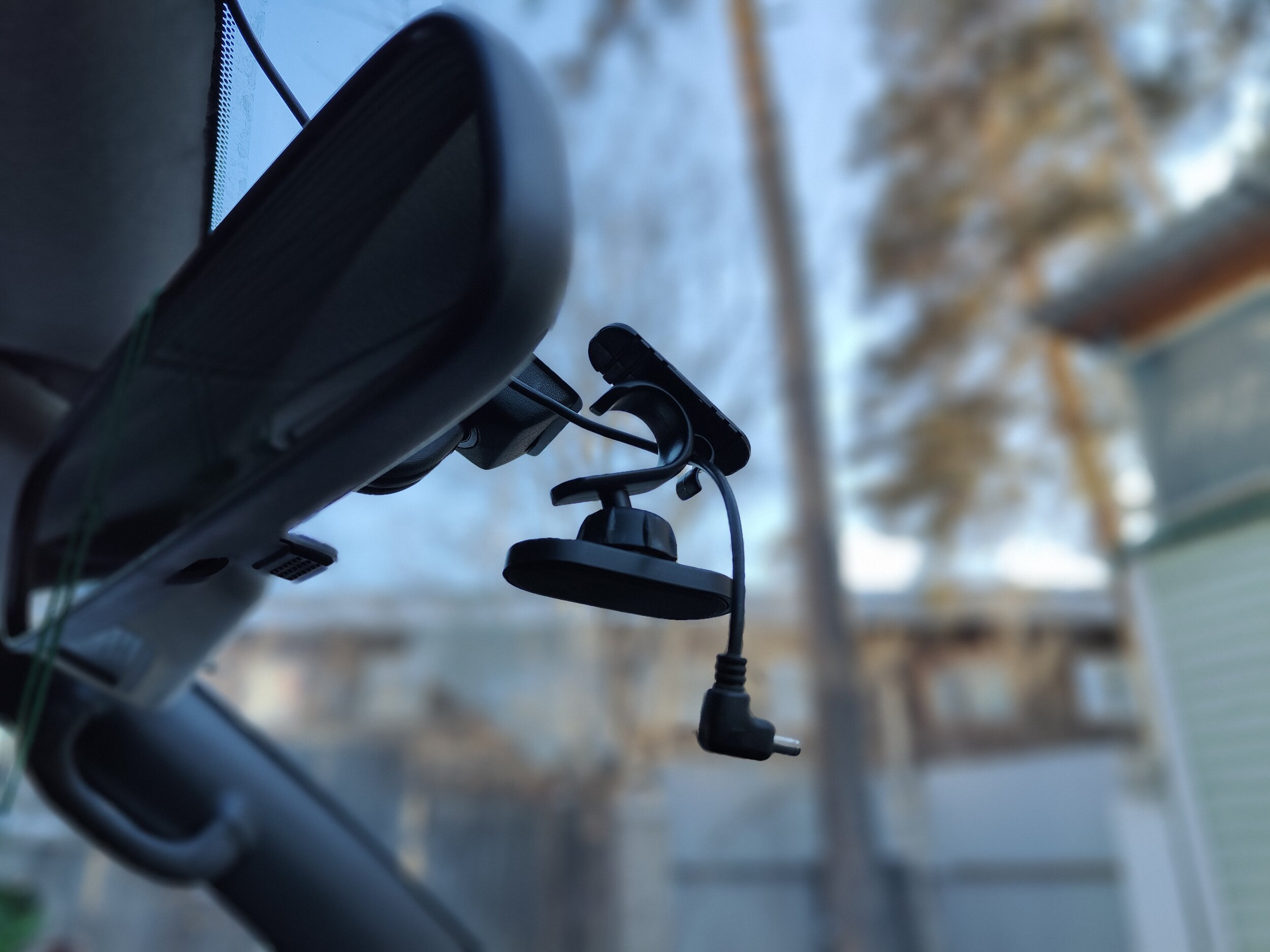

Всем привет! Вот такое крепление закустарил) Озон в помощь, цена вопроса 280₽
    305,6 КБ · Просмотры: 237
    310,5 КБ · Просмотры: 250
