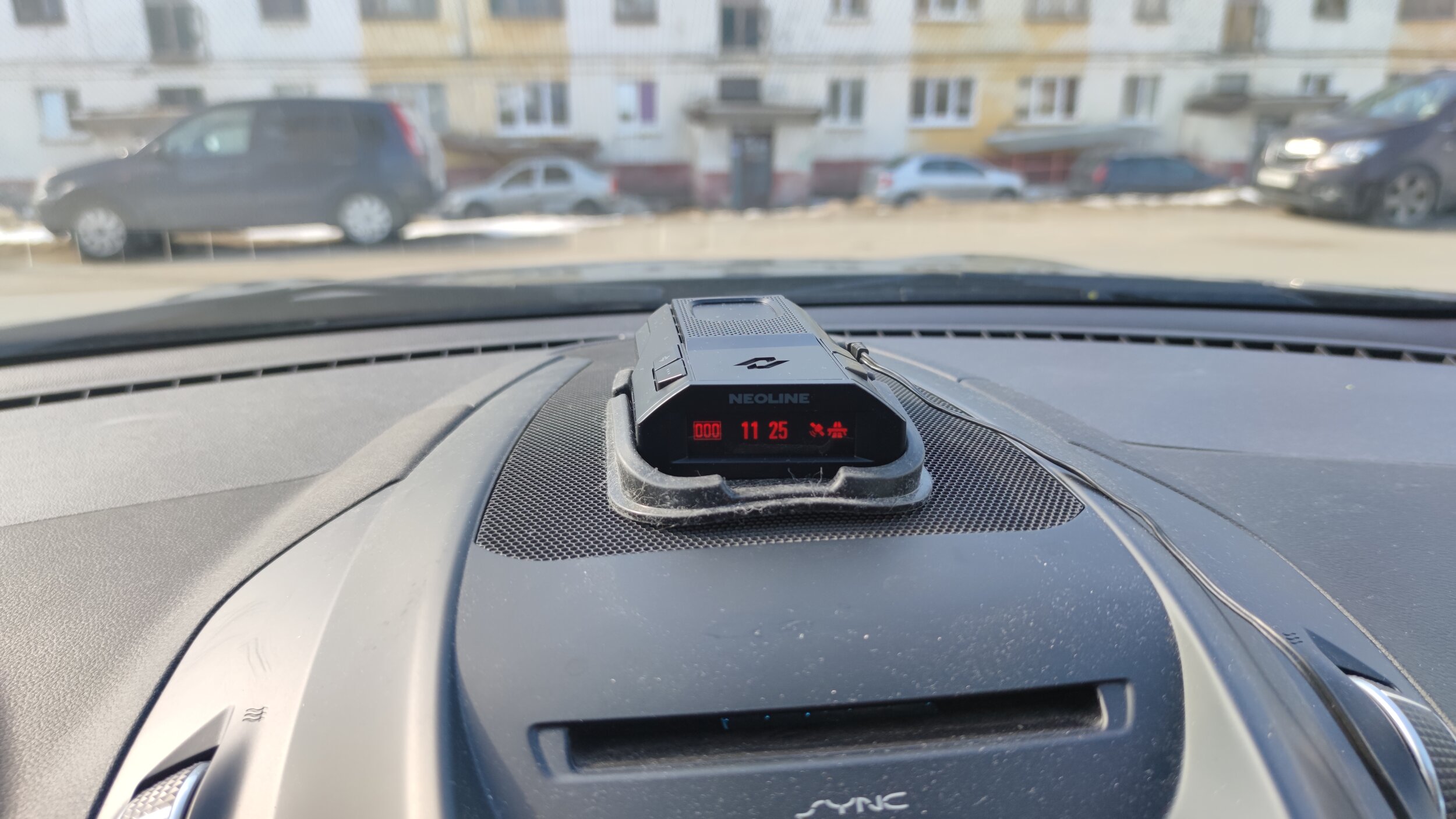

Ну что коллеги, может кому-то пригодится, сегодня передвинул РД ближе к лобовому стеклу, до этого отодвигал дальше чтобы стоял выше, и ложные срабатывания на режимах трасса и турбо на к 1 пропали. Возможно идут наводки от магнитолой.

Хотя возможно наводка от видеорегистратора, там есть контроль дистанции, прошивка 22/24.

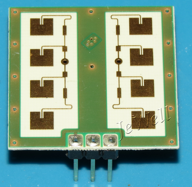

Что за чудо-видеорегистратор с радаром контроля дистанции?:)
Для примера, вот в таком аппарате есть допплеровский радар, работающий в К-диапазоне, правда он не на контроль дистанции (хотя без проблем и это может рассчитывать), а просто на детект движения в режиме записи на парковке.
