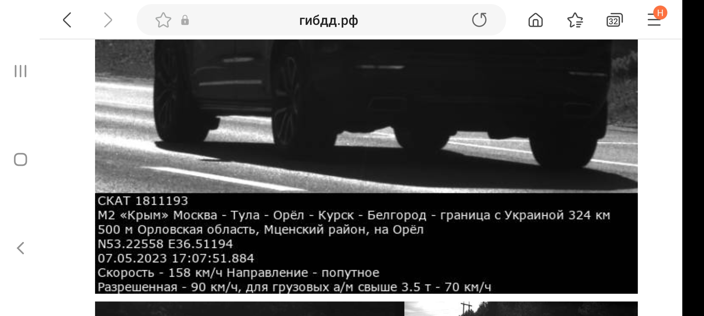

В поддержке ответили по поводу новой прошивки. " Прошивка с новыми кордонами и скатами должна выйти в ближайшее время. Прошивка постепенно выходит для гибридов в тестовом режиме, и когда разработчики будут уверены то выпустят в релиз." Ждемс.
+68км/ч попал на скат в спину мобильный межгород, пришло фото. Ехал в режиме трасса, помню только одинокий пик вроде был или вообще тишина (месяц назад было). Старый escort 9000 int всегда на этом участке предупреждал, хоть обратно доставай.
Ждать прошивку или режим турбо поможет?

+68км/ч это круто! От таких превышений ничего не спасёт, тем более если радар стреляет в спину.

Нашел пару видео на ютуб годовалой давности как neoline не видит скат в лоб в режиме трасса. Кажись - это мой случай (у меня прошивка 36/31 вроде) или это поправили уже?

Странно что только одинокий пик был, обычно скаты отлично показывает, но в спину даже если как обычно за 50-100 показал бы, то вам это бы не помогло, разве что немного меньше штраф был бы. Не ждите заранее детекции малошумных радаров в спину. И да, если так ездите поставьте от 110 автотурбо, ложняки будут конечно, но среди них и радары с детекцией раньше чем в трассе и главное фильтры выключены.

В легкую оттормозился бы, если бы нормально предупредил за 50-100метров. Для оценки правильной скорости, необходимо понимать не только дорожную обстановку, но и возможности тормозной системы вашего автомобиля. Мне бы помогло и этого достаточно.
Однозначный факт, что neoline подвел в режиме трасса и надо думать, что поменять.
Если будет слишком шумно - поднимите порог до 130.
Но на Скат в спину - всегда лотерея. Не было бы встречного траффика - с эскортом вы также бы в тишине проехали.
5 703
Скорость движения учитывается не только для того, чтобы определить успеете или нет оттормозиться. Чтобы детектор предупредил Вас о радаре в спину за 100 метров на такой скорости, он должен увидеть и распознать сигнал гораздо раньше, метров за 400-500, и только потом оповестить, Вы за это время проедете как раз эти условные 300-400 м. Это касается любого радар-детектора.

При вашей скорости у вас было бы 3 секунды примерно если бы детекция была за 100метров, что для ската в спину роскошь. Учитывая что среднее время реакции около 1 секунды, то на само торможение около 2 секунд. Около полсекунды ещё на реакцию тормоза уйдет. Я не уверен что я бы оттормозился. Есть ещё факторы риска сзади, стоит ли экстренное торможение того.

Я ни разу не видел бана ската на своем аппарате, не один раз проверял другими детекторами, всегда делал вывод что радар выключен. Судить о вашем случае сложно без видео проезда.
