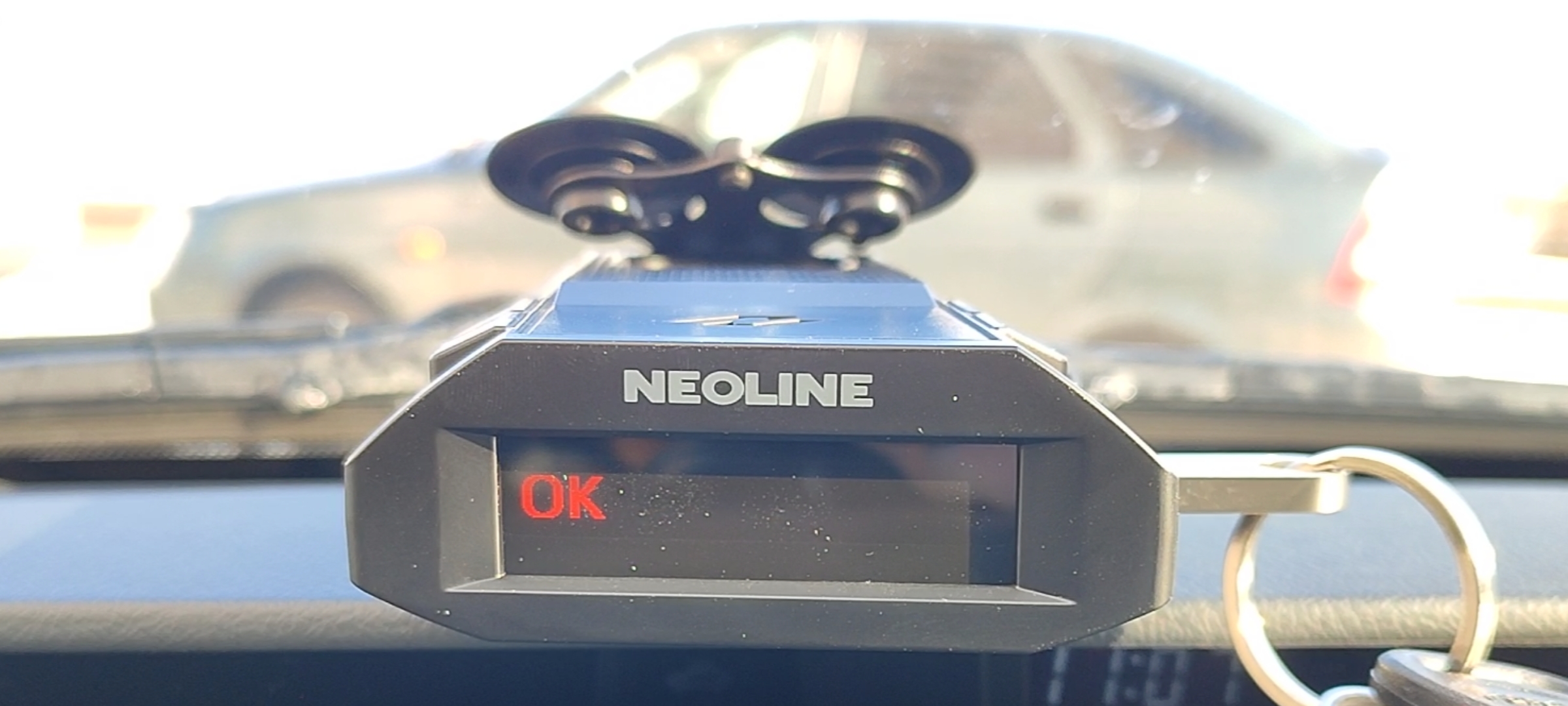

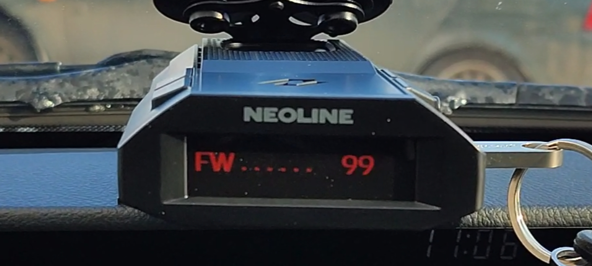

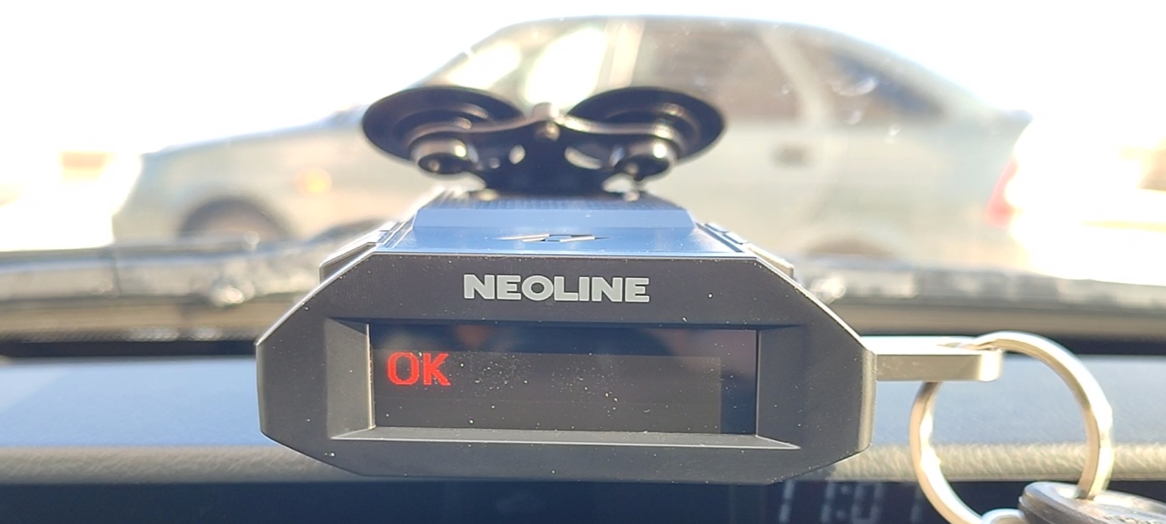

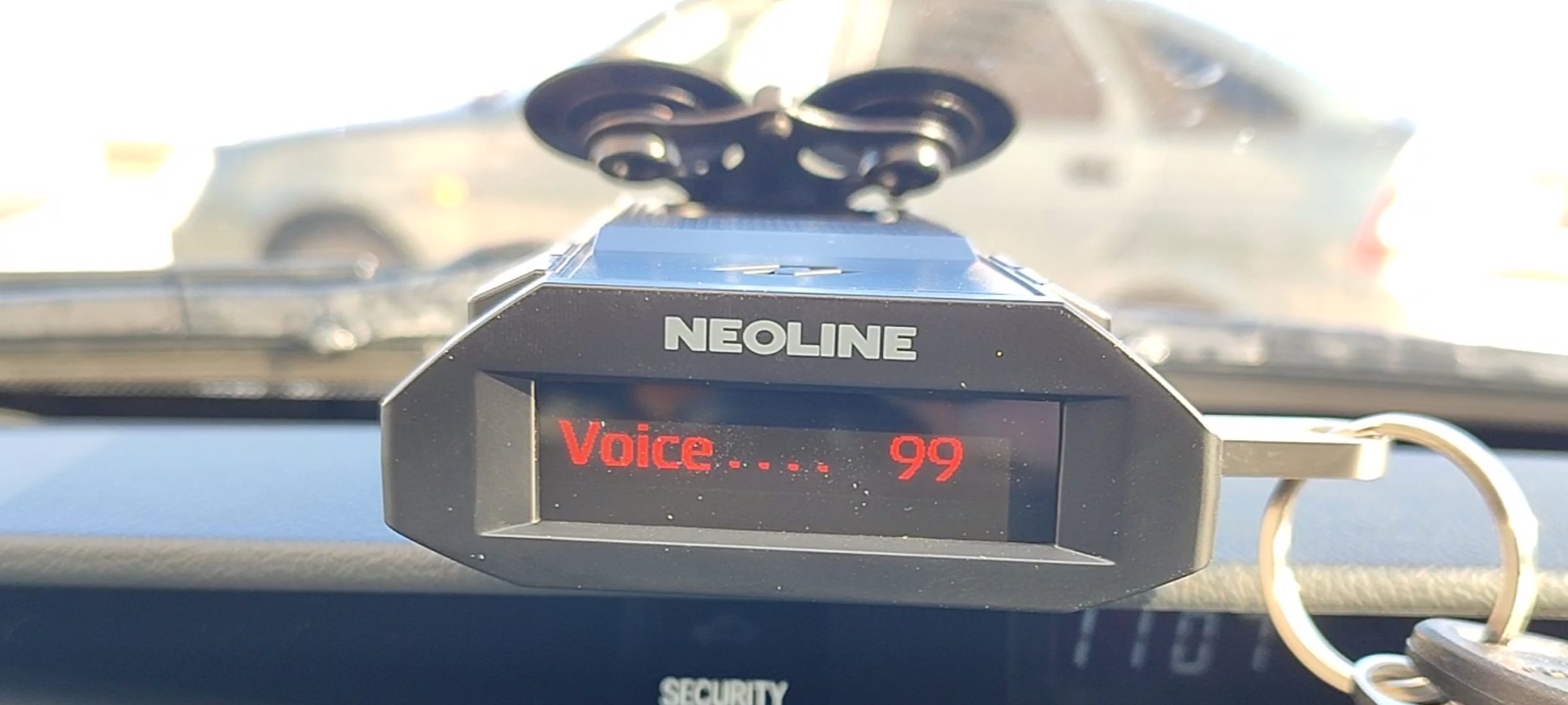

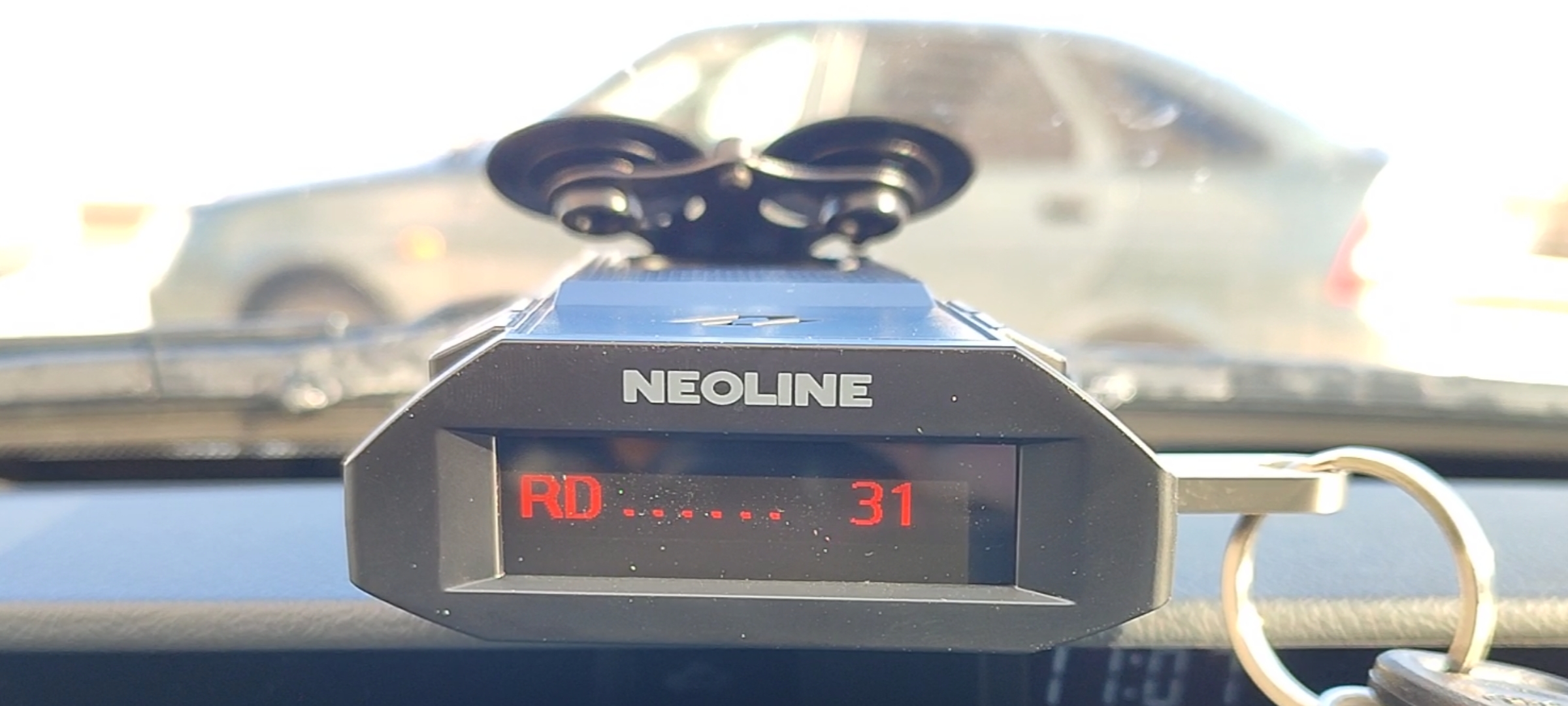

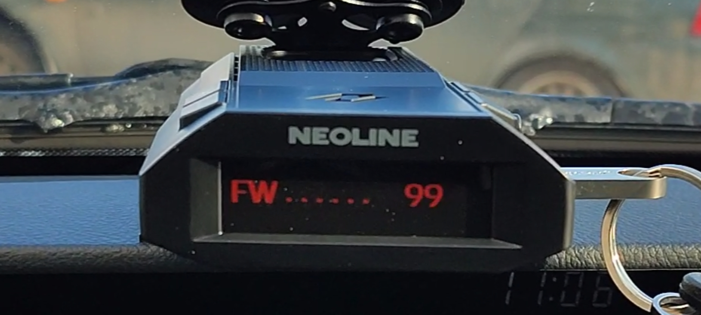

Так как нет смысла катая "устаревшую" прошивку 12/22 "биться головой об стену", никто не услышит, перепрошился на 36/30.
Докладываю по факту обновления минуя двух этапную прошивку 22/24
Прошивка FW - до упора, Voice - до упора, RD - до 31% , затем OK, и РД перезагрузился. Сделал сброс к заводским настройкам.
Вроде всё прошло хо-ро-шо.
