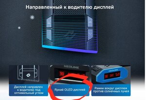

Кто знает как в 6000s сделать белый монитор? Это нужно перепаивать диоды или менять монитор целиком, или там какая красная пленочка наклеена?? Буду благодарен за совет. Просто когда его брал 5900s ещё не вышел в продажу
Если сходить на сайт производителя и посмотреть характеристики обеих моделей, то увидим у 5900s дисплей OLED, у 6000s - LED (матрица из красных неорганических светодиодов - в стиле Escort), - не выгорают, в отличие от органики.
Т.е. нет "пленочек", менять нужно панель экрана в сборе.

А в описании 6000s написано, что зкран OLED. Чему верить? Можно позвонить в техподдержку и ввести в ступор.
А вот на сайте три модели (6000s, 6000c, 5900c) указаны с LED, и только 5900s с OLED (?!).
Результат "позвонить" - предложено верить характеристикам на сайте (т.е. LED), а вот в картинке (ваш скриншот на 6000s) вроде опечатка - OLED ?! Но точно не знают.
Нужно менять панель экрана. Нет там никакой пленочки и диодов с красной подсветкой.
И упреждая следующие вопросы. Дисплей белый должен быть достаточно распространенным, на его шлейфе написано 00410-MF1-A. Мне кажется, у меня в старом Supra DRS-IG68VST такой.
