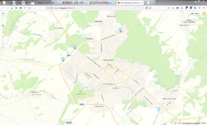

По сведениям https://гибдд.рф/milestones у нас камеры установлены только на объездной дороге. Газовая заправка (кладбище), и две АЗС Татнефть. В городе их нет вообще. А их ставят регулярно в разных местах. Где посмотреть договор в котором указанны камеры?

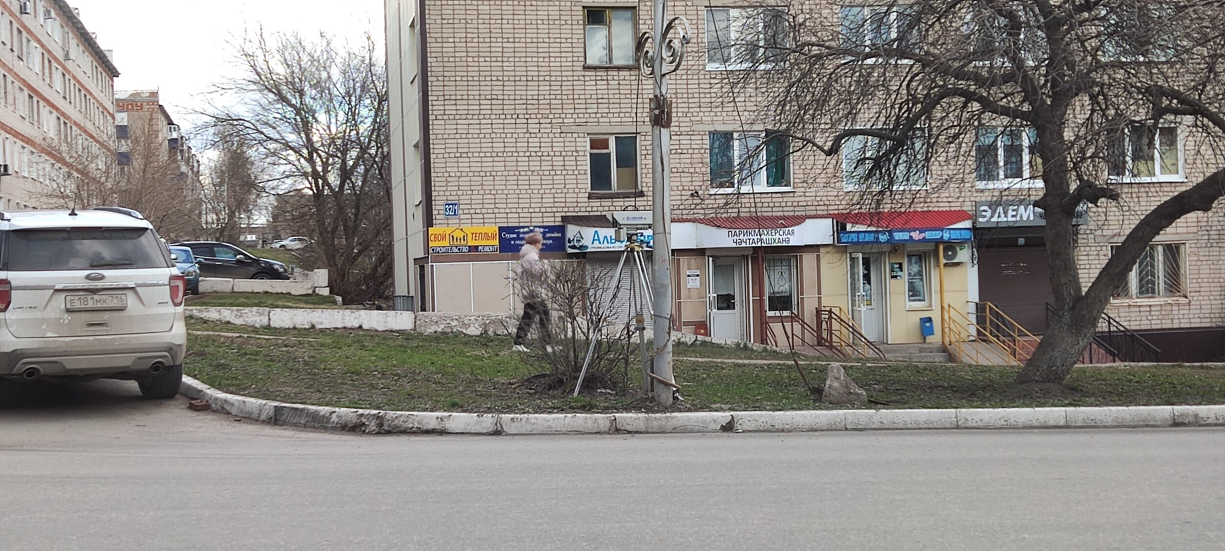

@Aleartjom, т.е. это тренога?
Если её ставят где-то в зоне сильной помехи, то ловить никто не будет - помеха слепит любой детектор.

Да это тренога. На карте три кордона установлены стационарно на столбах.

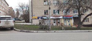

Да. Но в городе камеры не обозначены. Проверил сработку двумя детекторами Neoline 7500s и StreetStorm 9950ex. В любом режиме тишина. 10 метров от камеры. На Гончарова 9950ех кордон на столбе детектировал в лоб все деления. В 100 м. И да вспомнил один нюанс, когда проверял этот кордон 6000s то сработка была только когда детектор повернул набок, изменив поляризацию. Появилось 1-2 деления К-диапазона. При возвращении в рабочие положение сигнал снова пропал. И это в турбо.

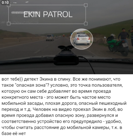

Они вон в Узбекистане шороха навели, на видеоролике продемонстрировали детект gps-базой с озвучиванием крякания сигнала от РД-части тамошнего "екин-патрола" своей новинкой под названием "патролскан-х1", притом, что у него на экране чётко видно отсчёт расстояния до радара. Очевидно же, что расчёт на лохов. Поэтому, не удивляйтесь, чудеса они будут преподносить в стиле ssf1, у которого до сих пор формулировка информирования по gps-базе звучит как "обнаружен маломощный радар".

Ну а на счет "отсчета расстояния" вот так комментируют:
