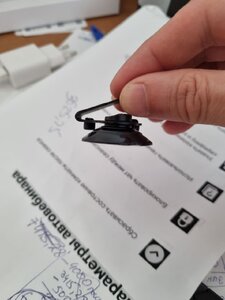

Выше писали на Peugeot 3008 1 угла не хватает . Вчера на peugeot 3008 2g сделал максимальный угол под зеркалом хотел повесить. Вроде горизонтально сидя в машине . Выхожу с боку нифига градусов 3-5 к небу. Обидно думаю - больше не зжать упираеться в присоски . Покумекал и взял ножом с присосок срезал угла и пиписк упор нижний пожкоротил. Подогнуло и еще оталось на несколько градусов.

Срезать что-либо не самая лучшая мысль (IMHO).
Если нужно загнуть сильнее, то лучше попытаться загнуть кронштейн через "карандаш" или подогнуть его плоскогубцами.
