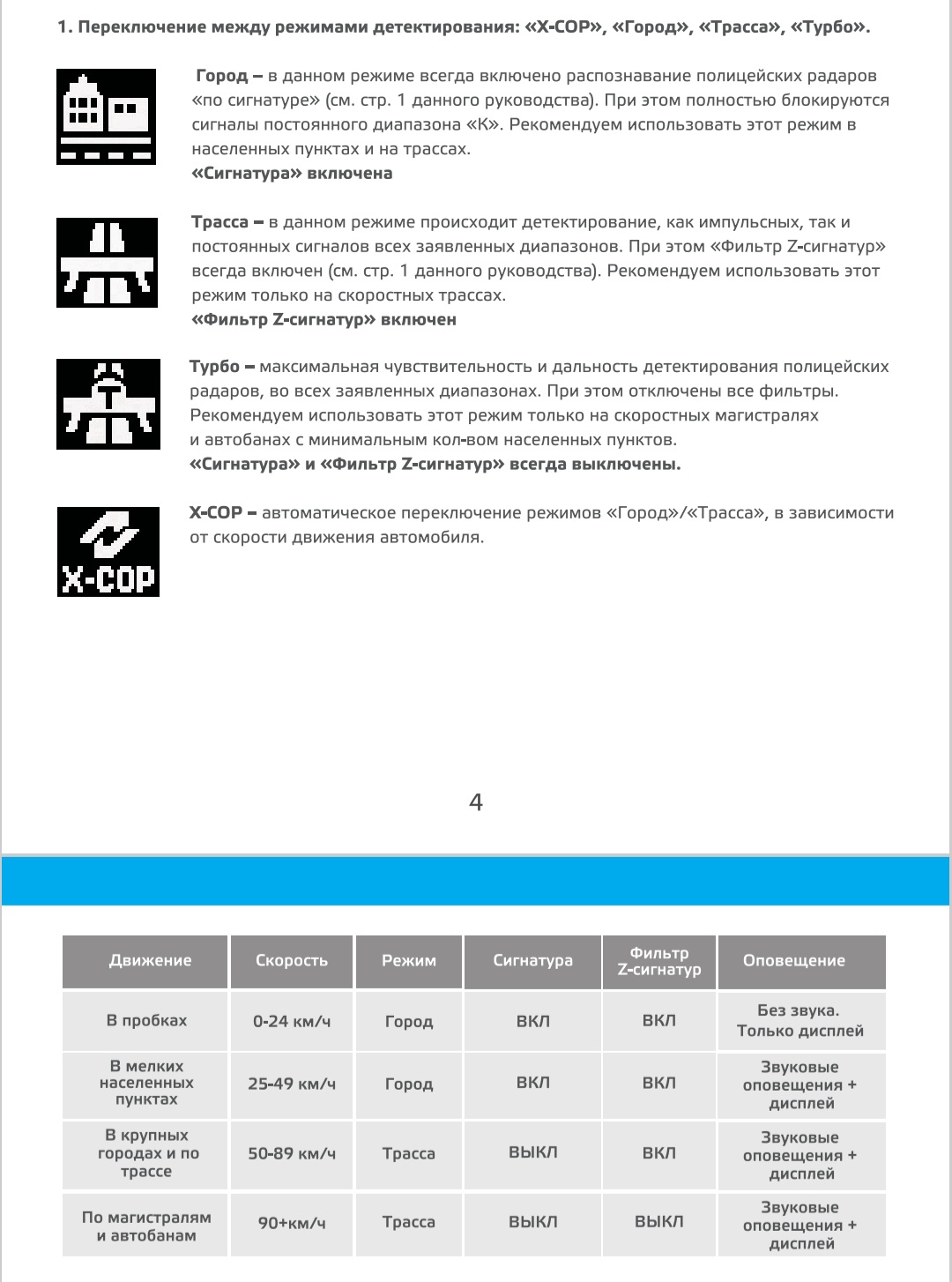

Неожиданно задумался, а вот определение, что Трасса от Турбо отличается более низкой чувствительностью, а не наличием фильтров - оно откуда?
Так это было в исходном варианте инструкции. Несколько раз пытался увидеть в реале, как это работает , но очень много факторов должно совпадать при встрече с радаром. Пока только при переключении в Турбо радар детектор начинает истерить на оживленной дороге
Исходя из описания, РД самостоятельно может не только отключить Z-фильтр, но и становиться несигнатурным в определённом скоростном режиме. Вот если бы можно эту автоматику отключить и вручную так делать. Типа, настроить под себя.
А в чём проблема, в том же руководстве пишут, как включить вручную любой из перечисленных режимов. Автоматически в зависимости от скорости они все переключаются только в режиме X-cop. Разве не так?
А кто даёт такое определение? Вроде со времён 7500s режим Турбо - это режим максимальной чувствительности с отключенными всеми фильтрами. "Чистый" РД.
Так написано же в инструкции и вы это только что написали : "Турбо - это режим максимальной чувствительности с отключенными всеми фильтрами". Значит ли это, что Трасса имеет чувствительность просто Ниже или Ниже за счёт фильтров?
Чтоб был понятнее вопрос - как напор воды изменить, просто кран прикрыть или поставить в систему фильтр тонкой очистки с определённым сопротивлением потоку воды, а кран останется в одном и том же положении.
Да всё верно, но неужели по поведению РД нельзя понять, работает ли Z-фильтр в режиме "Трасса"? Просто по отсутствию реакции РД на автомобили с работающим ДМЗ. Пусть не всех марок, но хоть каких-то.
