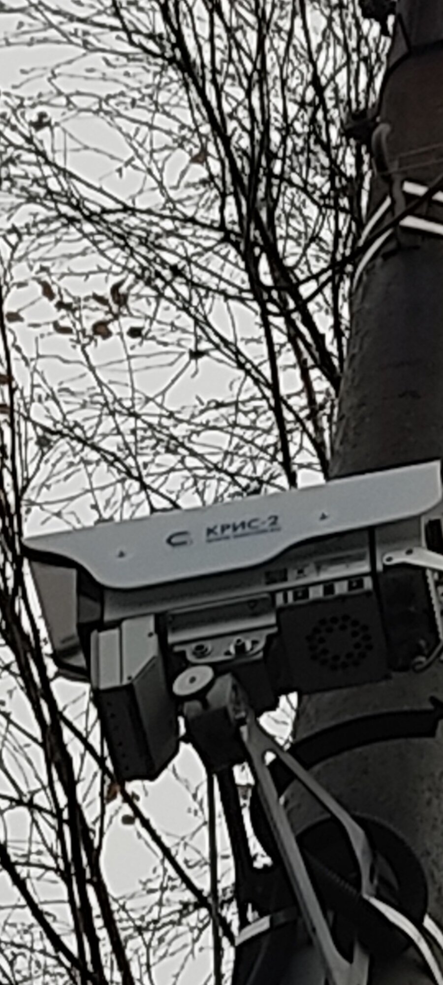

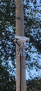

У нас в Северодвинске последний месяц очень много камер поставили типа кордон про, только на борту написано Симикон,либо Крис 2,а так они все одинаковые с черной мордой.Завтра всё обьеду.До этого р.д на них не реагировал вообще.

Как понимаю теперь к просто Кордону "КД" и "новому" Кордону "КН" добавился "КМ".
Озвучка одинаковая, что логично.
Будем наблюдать.
Было бы неплохо и видео заснять...

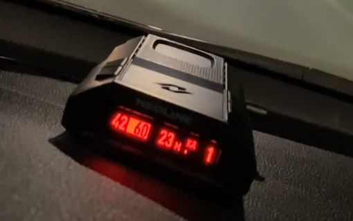

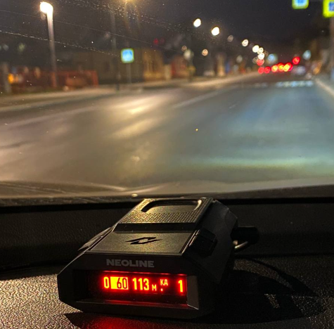

Всех приветствую! Опишу немного свой опыт использования Neoline 6000s, может быть кому полезно будет.
Приобрел аппарат (новый) весной 2022. Работа очень понравилась, очень удивился, когда некоторые камеры (крис) на трассе брал за 1км., а то и более (в целом понял, что с Крисом у Neoline все хорошо, с момента покупки по настоящее время Крисы брал и берет вообще не проблем). Но крисов в городе (Оренбург) и на трассе становится все меньше и меньше, на смену приходят в основном кордоны. В некоторых местах еще древние арены ставят. Оговорюсь сразу: где-то в 2018 в городе видел один Скат (треногу), но, видимо, они не понравились кому-то из чиновников, и от их закупок отказались.
*В настоящее время в городе/области (в т.ч. на трассе) преимущественно установлены кордоны (старые, новые), призмы-стос, автоураганы.
С 2023 в городе появились кордоны-про (те самые - черные). Сначала устанавливались в ларгусы, фиксировали поток на трассах области, затем их начали вешать в самом городе. После установки в городе столкнулся с проблемой детекта новых, и, как ни странно, старых кордонов. Иногда проезжал в полной тишине, иногда детект был очень слбый (РД сначала его ловил, затем, не проехав зону контроля камеры, терял сигнал), а бывал и детект после проезда. (Прикрепляю одни из скринов из видео, которые отправлял в поддержку).
На что мне была отправлена прошивка, которая находилась у разрабов в стадии "обкатки", официального релиза ее на тот момент не было, но это тоже, скажем так, не особо помогало.
Затем сотрудники тех. поддержки (в апреле-мае 2023), когда гарантийный срок еще действовал, предложили отправить (за их счет) аппарат им на проверку (потому что никакие махинации, рекомендуемые поддержкой, не помогали).
Сотрудники произвели ремонт аппарата (см. скрин) и прислали аппарат обратно. Но и после этого детект был, но также с проблемами.
Обновление на прошивку 44/34 решило проблему, радар начал ловить и старые и новые кордоны, 5-7 палок/9, иногда 9/9.
Вчера установил прошивку от 31.10.2024, около часа проехал на ней, мне понравилось. ВСЕ новые и старые кордоны поймал. На один старый кордон детект был 3/9, но там скорее всего были помехи от дверей, которые излучают CW фон.
Поезжу еще пару дней и снова поделюсь информацией, но сейчас субъективно могу сказать, что новая прошивка оживила мой 6000s.
