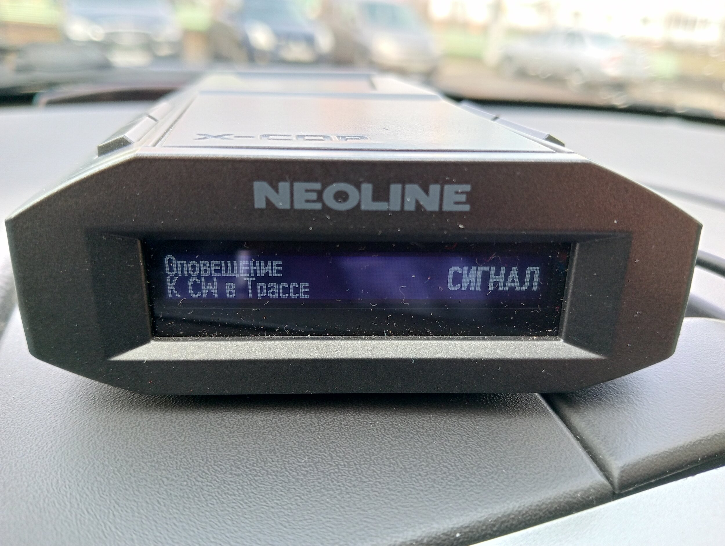

Плохо то, что на 12/22 звуковое оповещение на просто К коротким пиком. Надеюсь, что на следующей неделе пойду на график 2х2, буду чаще кататься и попробую последнюю прошивку.
Настраивается. Просто пункт меню мудрёно очень называется) Сам уже забыл, но сегодня гляну.

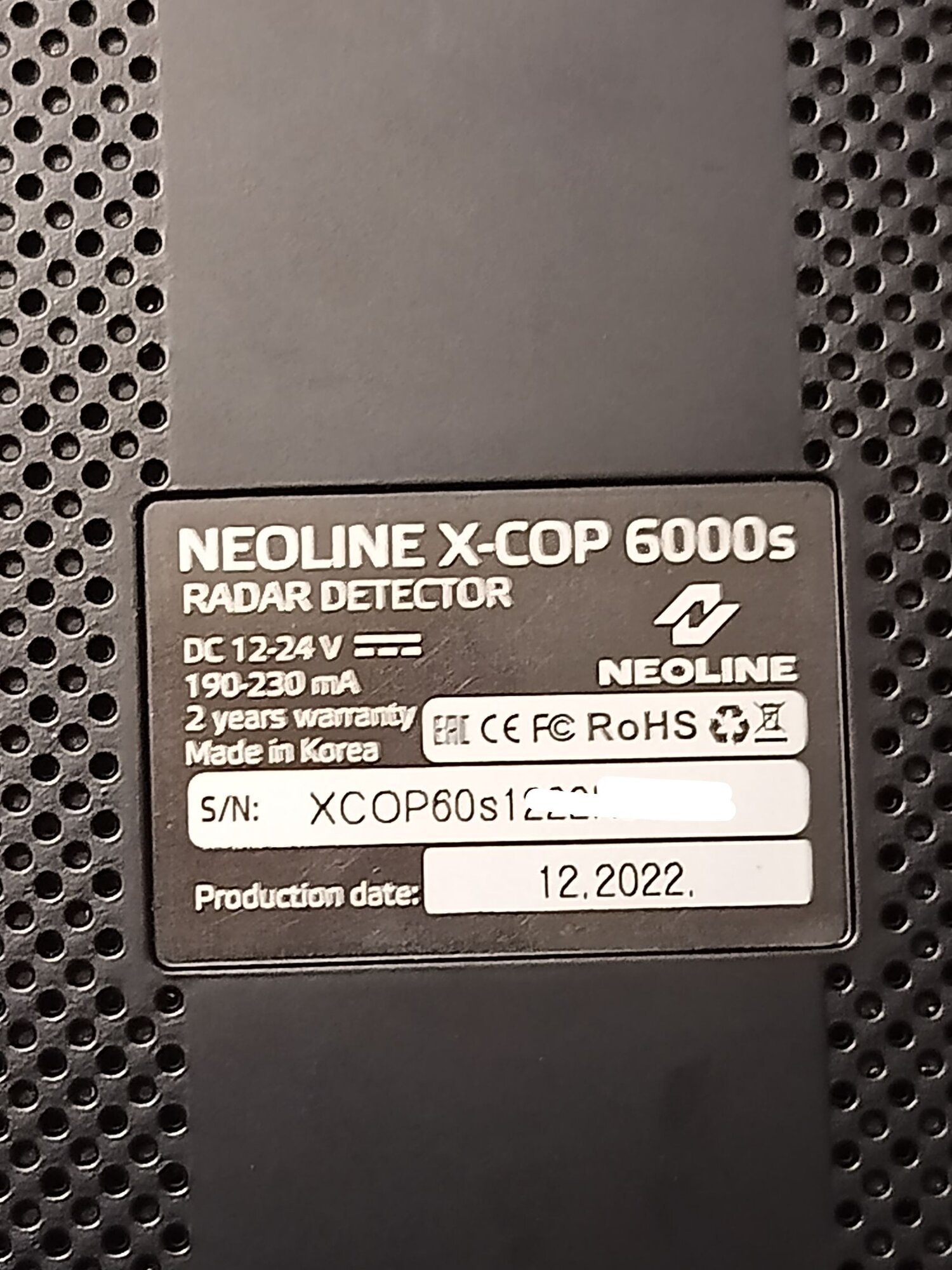

Прислали с Москвы "новый" 6000s. Тот самый, который за +\- 3т.р. можно было купить. Дата производства устройства 02.22, прошивка 21го года.
Проехал по старым кордонам - это просто небо и земля по сравнению с моим старым 6000s (который сейчас на новой прошивке). Некоторые кордоны в городе ловил за 1км (по прямой). Однако новые, кордон-про, проезд в полной тишине во всех режимах, кроме турбо.
Не считая проезд в полной тишине под кордон.про, сейчас остальные камеры (в Оренбурге) устройство отрабатывает также хорошо как и 8700s EXD.
Никто не подскажет в какой прошивке добавили сигнатуру кордон.про? Хочу попробовать "накатить" ее
UPD: в последней (GPS 47 RD 37)
А на последней прошивке как он их отрабатывает?
В настройках Про
Так у меня так и стоит - Сигнал. Там выбор - однократный пик, или голосовое - Радар. Полноценного гейгера нет.
