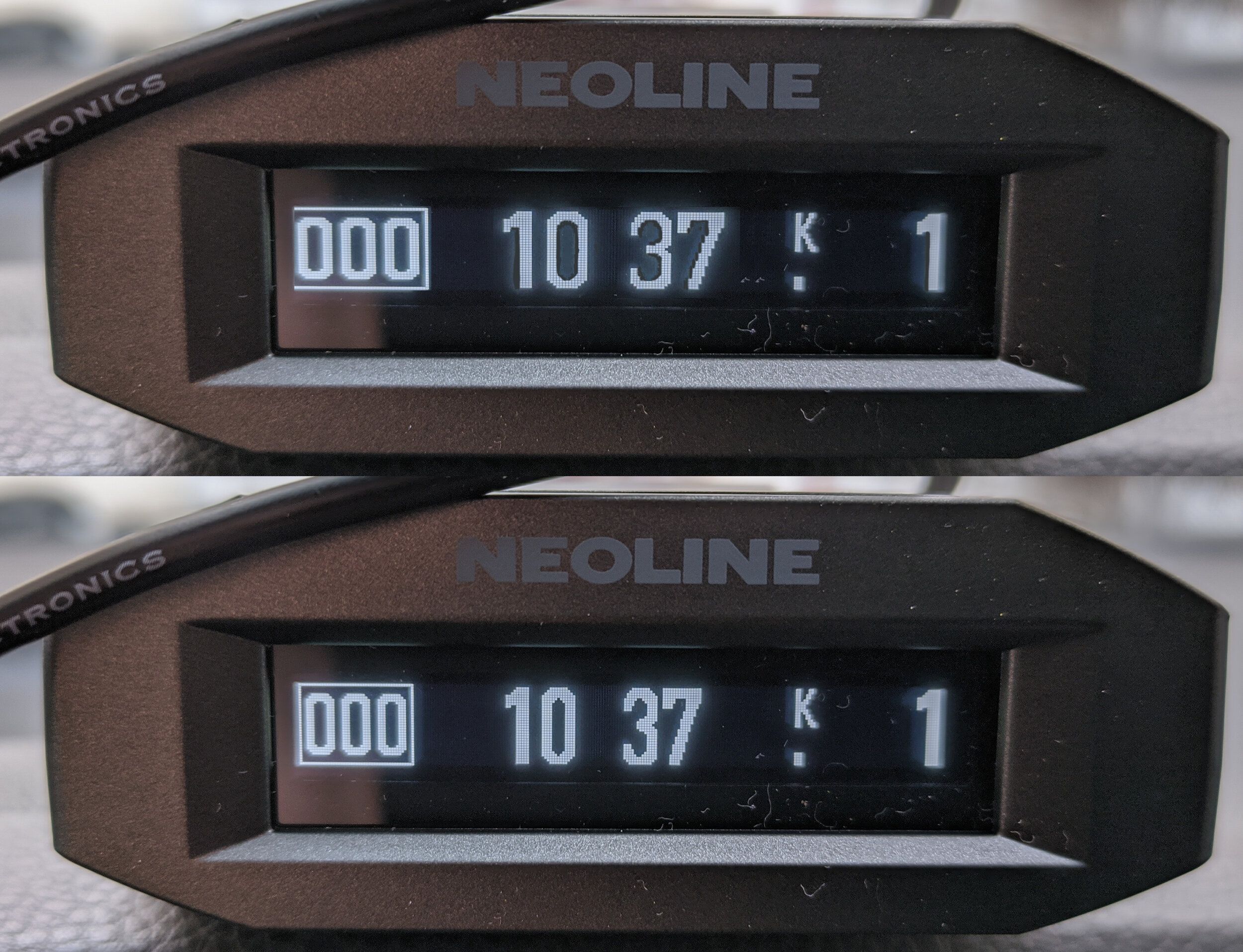

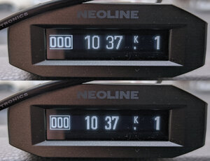

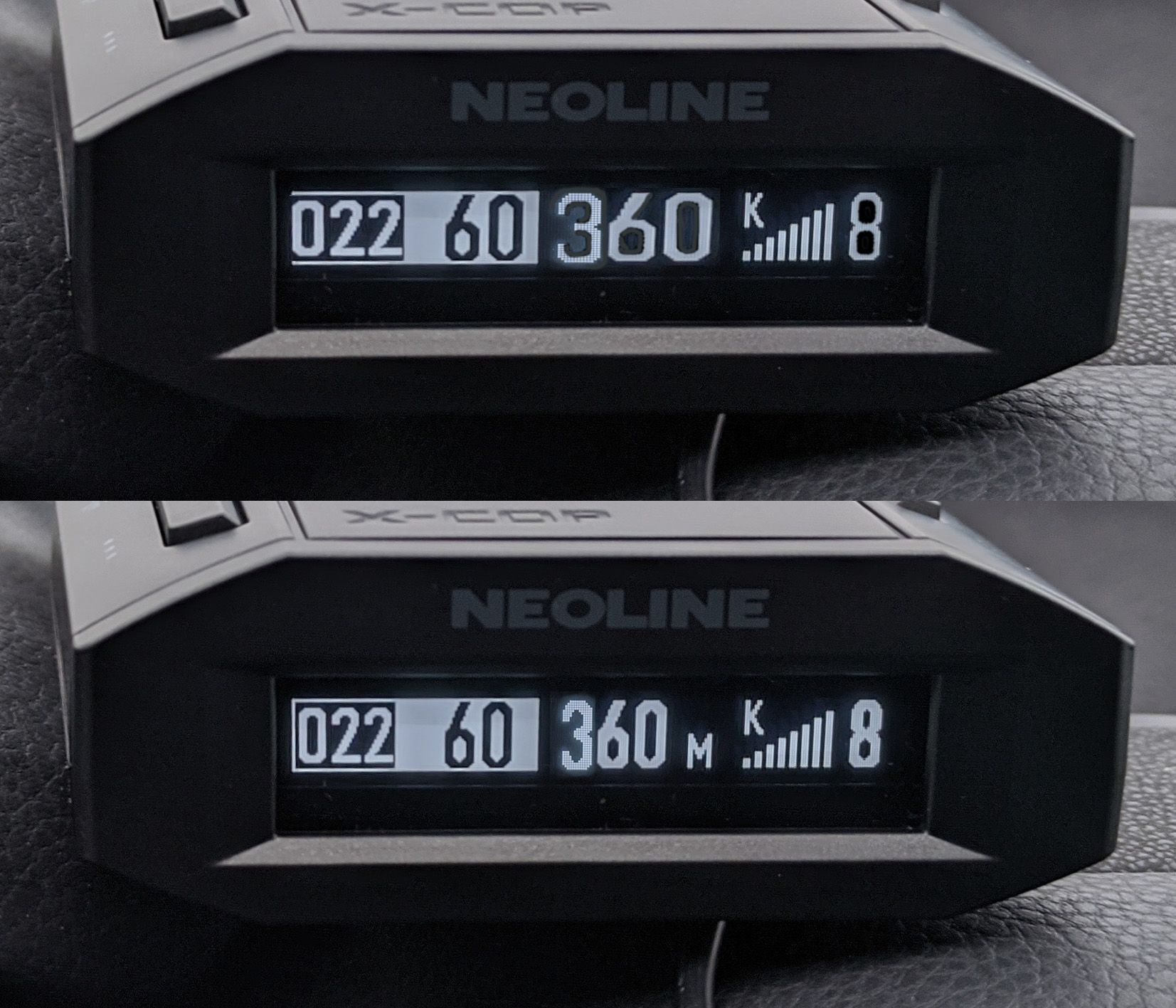

Предлагаю изменить шрифт на более читаемый. Его надо растащить по ширине и уменьшить количество пикселей засветки в толщине линии прорисовки цифр. Для окна сигнатуры радара убрать букву "м", как обозначение метров. Не несет никакой информации и зря занимает место. Вот примеры читабельности дисплея в таком варианте. В нижней части картинки расположен дисплей 22 прошивки.

Текущая скорость не актуальна для быстрой информации. Она для общего сравнения. Спидометр же перед глазами. Я предложил растащить цифры этой скорости на ширину 2 пикселей, убрав левую скобку. Так остается обособленность этих цифр от важной информации. Так же увеличил ширину цифр рекомендованной скорости. Они важнее, чем текущая скорость.
Если в прошивке графики убрать первый 0, то можно еще растащить - когда появится цифры трехзначной текущей скорости, то с большой вероятностью ее значение будет начинаться с единицы. Двойка вряд ли будет ;). Вот и еще 2 пикселя пространства нашлось.
О "пространстве": а вот это вот недоразумение справа, где буковка "к", цифра и палочки вертикальные. Это мелко и потому не информативно. Оставить одни палочки -ещё меньше информации. Поэтому, можно их нафиг исключить, и оставить только цифру, обозначающую количество попугаев уровня принимаемого сигнала. Буква диапазона, на мой взгляд, тоже не нужна - по звуковому оповещению понятно, что принимается, К, Х или лазер. Ka, Ku - вообще "мимо кассы". Поэтому, одной циферки более чем. Итого, высвобождается ещё груда драгоценных пикселей на экране.
Рамка вокруг числа скорости - тоже, зачем? Только лишнее место кушает. Надо как-то выделить это число относительно других? - Так сделайте его инверсным. Только без перемигиваний (попеременного появления на этом месте данного и другого числа).
Вообще, места на экране предостаточно. А вот понимания, как его использовать (хоят бы без вреда для покупателей) у заказчиков/разработчиков прошивки нет.

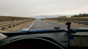

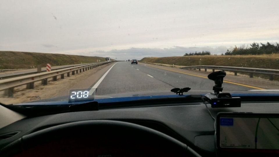

Я бы не был бы так категоричен...
(если что - по ГПС 201-202 км/ч)
Редко, но бывает...
"Превышать скорость — как портить воздух. Нужно понимать, где это можно, а где нельзя." ©Джеймс Мэй
Не хотел писать в том посте, что при текущей скорости от 200 км/час РД вообщем-то и не нужен :).
Поясню.
Разгоняя пепелац на гражданской трассе за 200, адекватный человек знает, что впереди радаров нет "прям счас". Ну, а неадеквату РД не нужен вообще.
