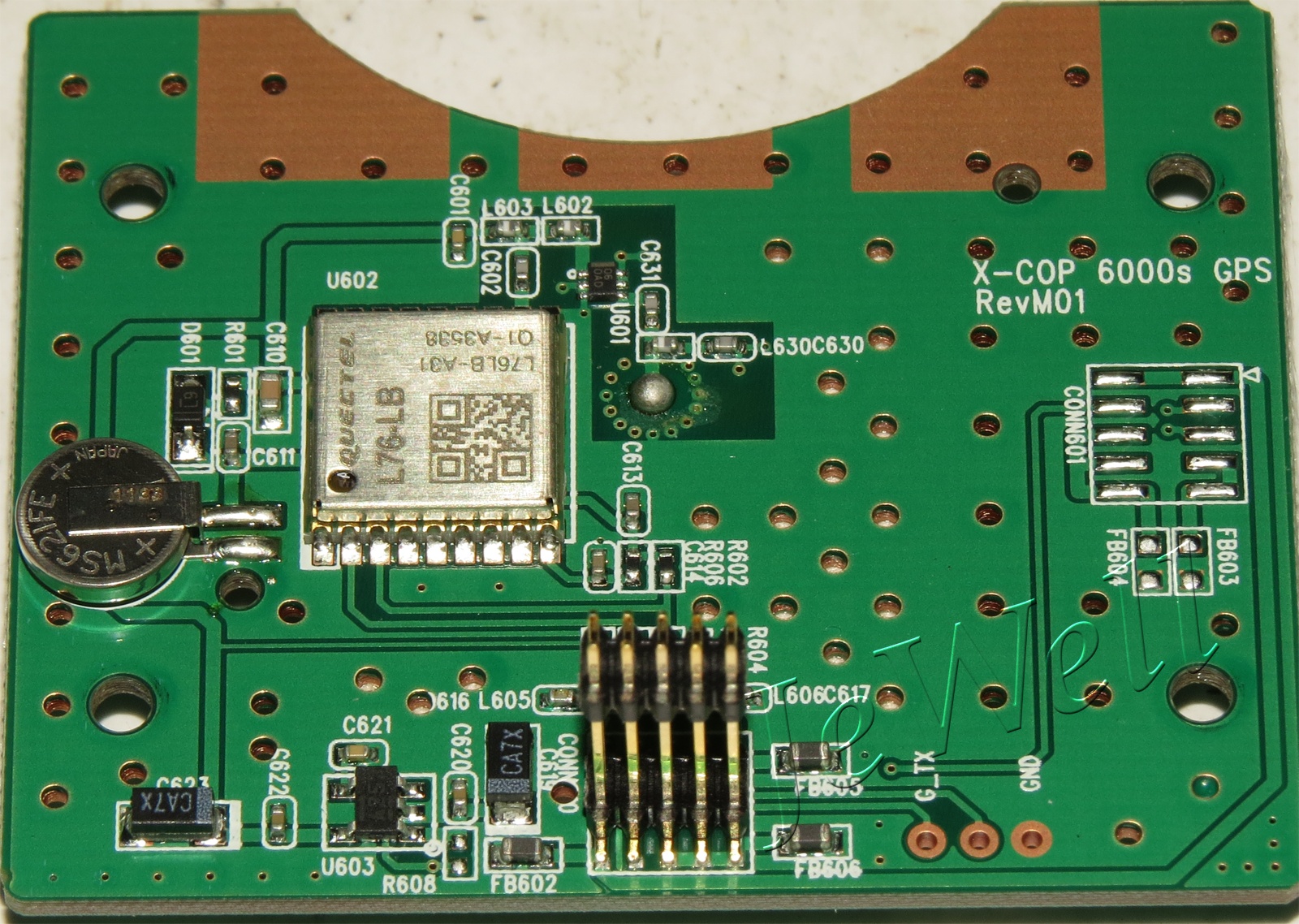

@CrazyTapok, да вроде всё отчётливо видно...
CrazyTapok
27.06.2016
640
Ростовская область
Neoline 5900s"F"+ 6200S
Rapid 21, Avensis 3, Prius30
Да, согласен, здесь видно. По минусовой, как я понял, это общий минус платы(что логично), так как, не видно дорожек, отходящих от минусового контакта. Единственный вопрос, не уходит ли он на обратную сторону платы. Спасибо, в любом случае, за фото! Вечером проверять буду!

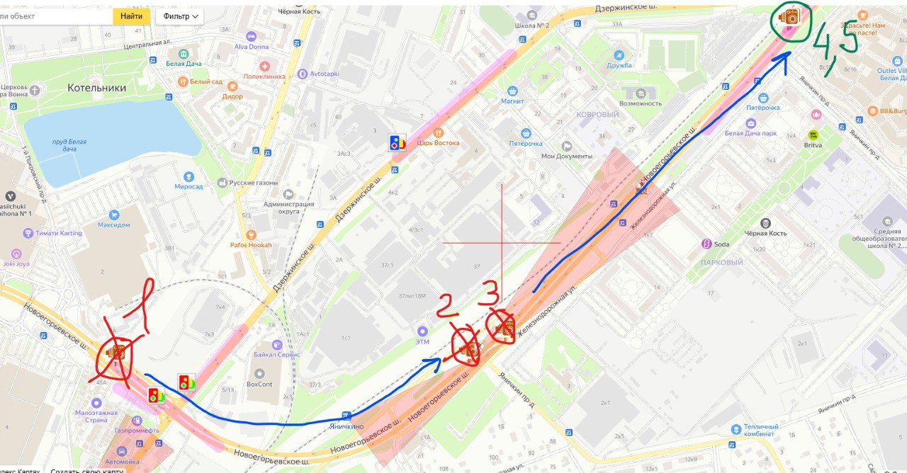

Ну всякие неоднозначные варианты конечно исключать нельзя, но все же в большинстве своем все предыдущие предположения по подглядыванию в базы как у Неолайна, так и у Сильверстоунов, все же не нашли подтверждения.
А так да - бывает всякое, причем даже с боевыми Скатами по каким-то неведомым глазу причинам.
Вот так бывает при проезде по этому маршруту около Белой дачи - из 5 боевых скатов отработано только два последних.
А вот это же место, но в другую дату и время и в другом направлении - вроде как все худо бедно работают

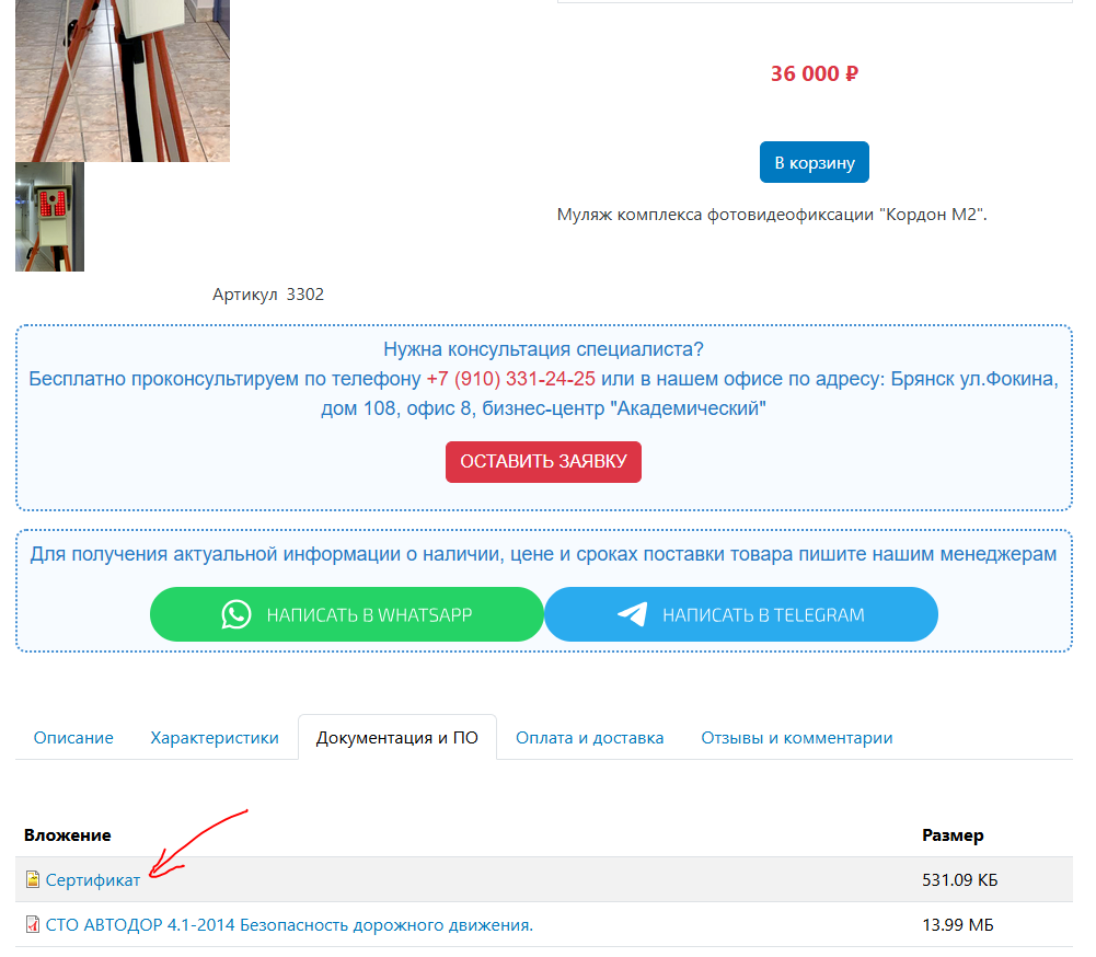

Интересно - все излучающие муляжи могут быть обнаружены РД с расстояния не менее 500 метров и до 2 км (из описания к продукту, приведенному изготовителем). Так что те, у кого Кордоны и Скаты ловятся с большого расстояния, возможно едут на обманку! :p А мы тут радуемся - вон каким прекрасным может быть РД Неолайн. Или недоумеваем (как я), почему одни Скаты улавливаются чуть ли не из-за горизонта, а другие в упор не видны:lol:.
P.S. 1.Цена пустой пластмассовой коробки без излучателя-имитатора не сильно отличается от полноценной обманки.
2.Места установки таких муляжей - тайна сия великая есть? А то что-то редко мой РД говорит "Муляж" и то не на Кордоны со Скатами....

Ну писать "продаванам" на своих сайтах можно все что угодно.
Как раз о товаре категории Муляж и должна быть написана правда. Этот муляж должен сообщать о себе любителям и адептам-профессионалам радаростроения;) за 500-2000 метров. Логика в описании железная - вы же не будете проверять кошельком - боевой радар словили или муляж. Просто выложите сюда очередной ролик с прекрасным приемом Ската. А тот, кто держит на стекле старинный Кранч, покрытый пылью, тем более. Вот и наступит на дорогах всеобщий мир и благодать.
