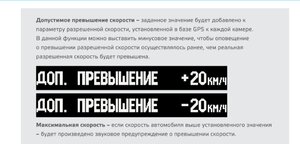

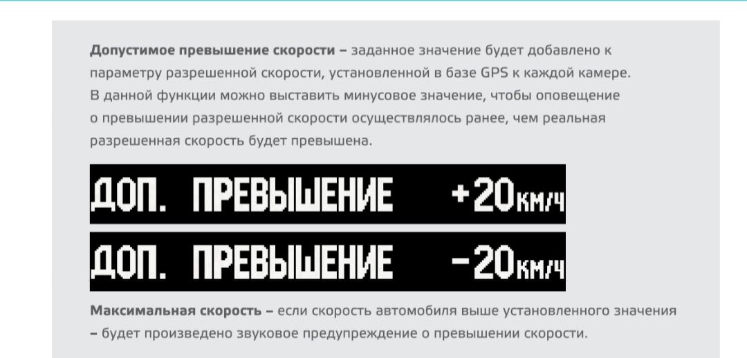

@Jenek62,
Да нет. Там идет подобие гейгера при приближении к радарной точке. Но это не гейгер радарной части. Такое очень редко. Всего в двух местах слышал. Надо будет повнимательнее познакомится с этим звуком.
Это называется "Звуковое предупреждение о превышении скорости".

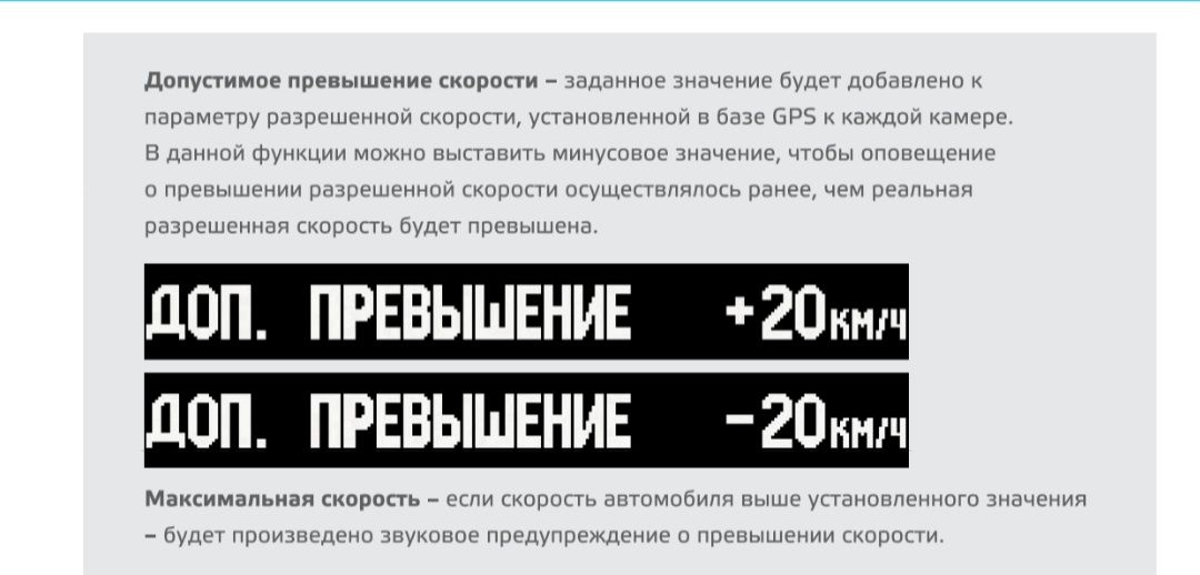

Просто @DimNN хочет (как я понял), чтобы была возможность включения этого "билим" на постоянку независимо от скорости подъезда к точке. Ну по крайней мере я так понял...

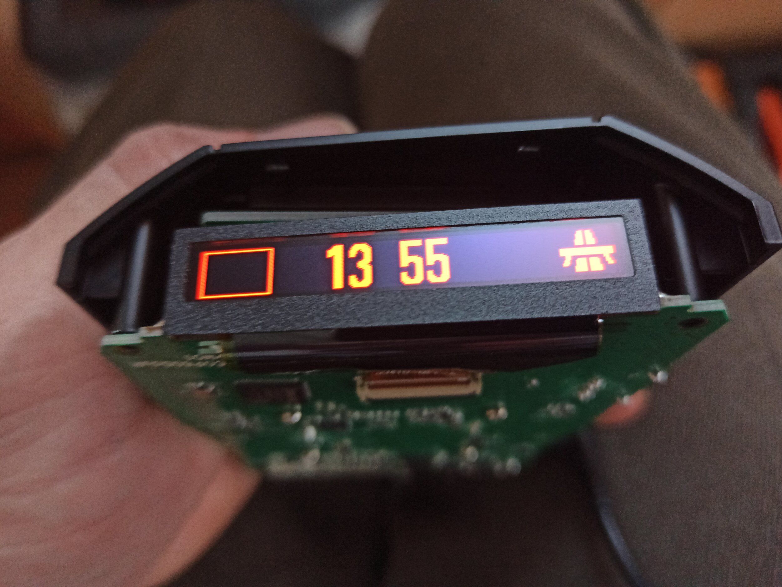

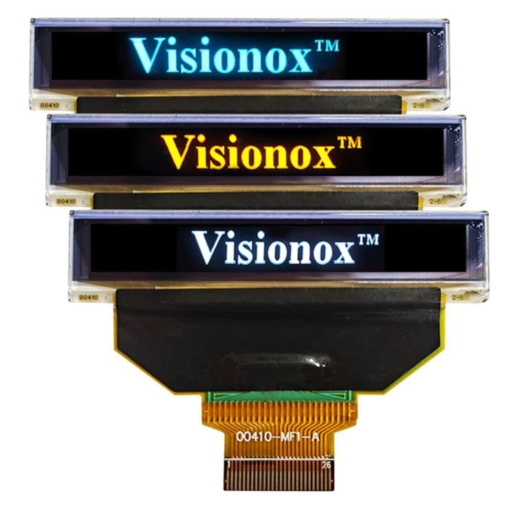

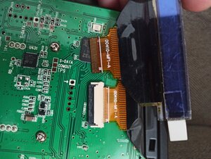

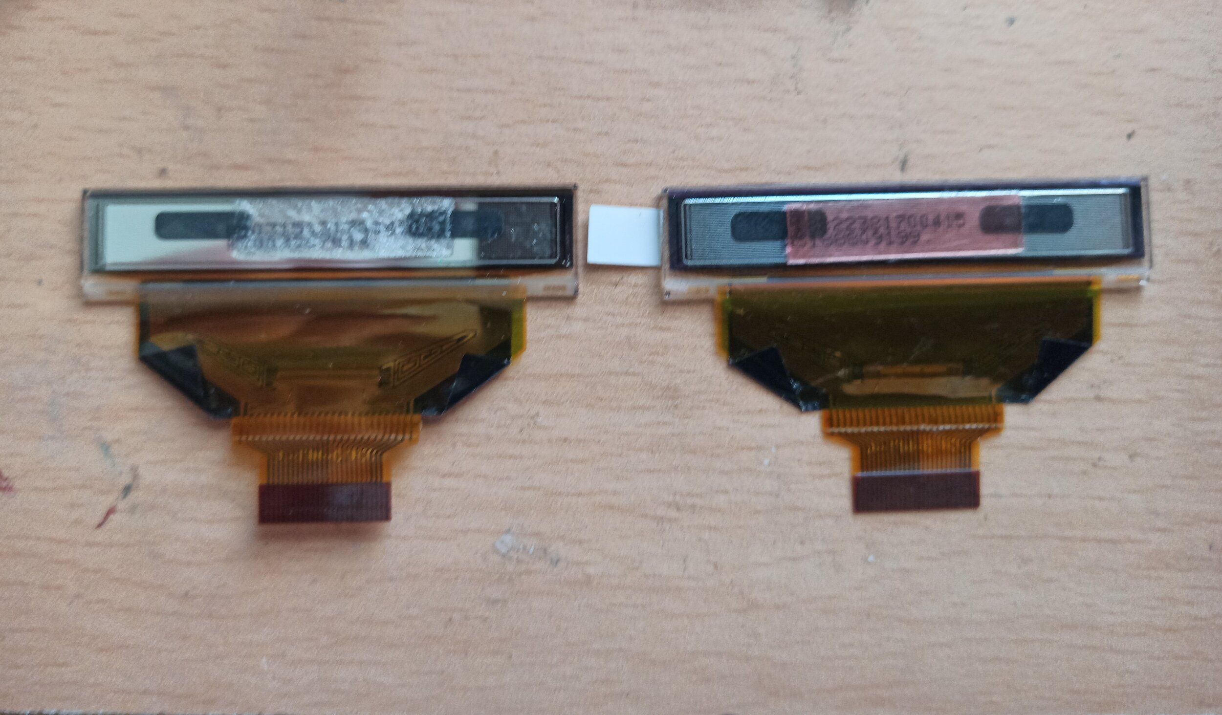

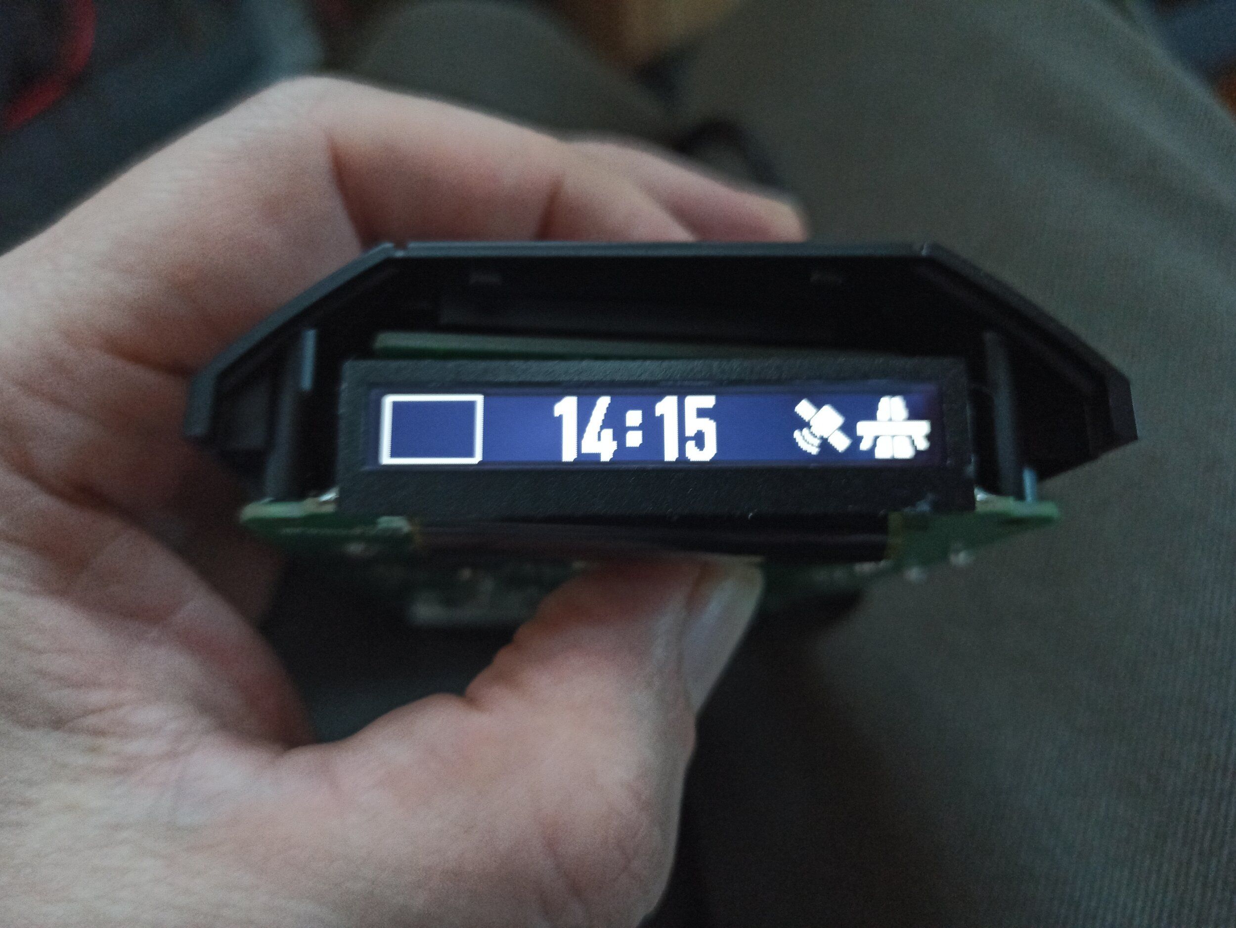

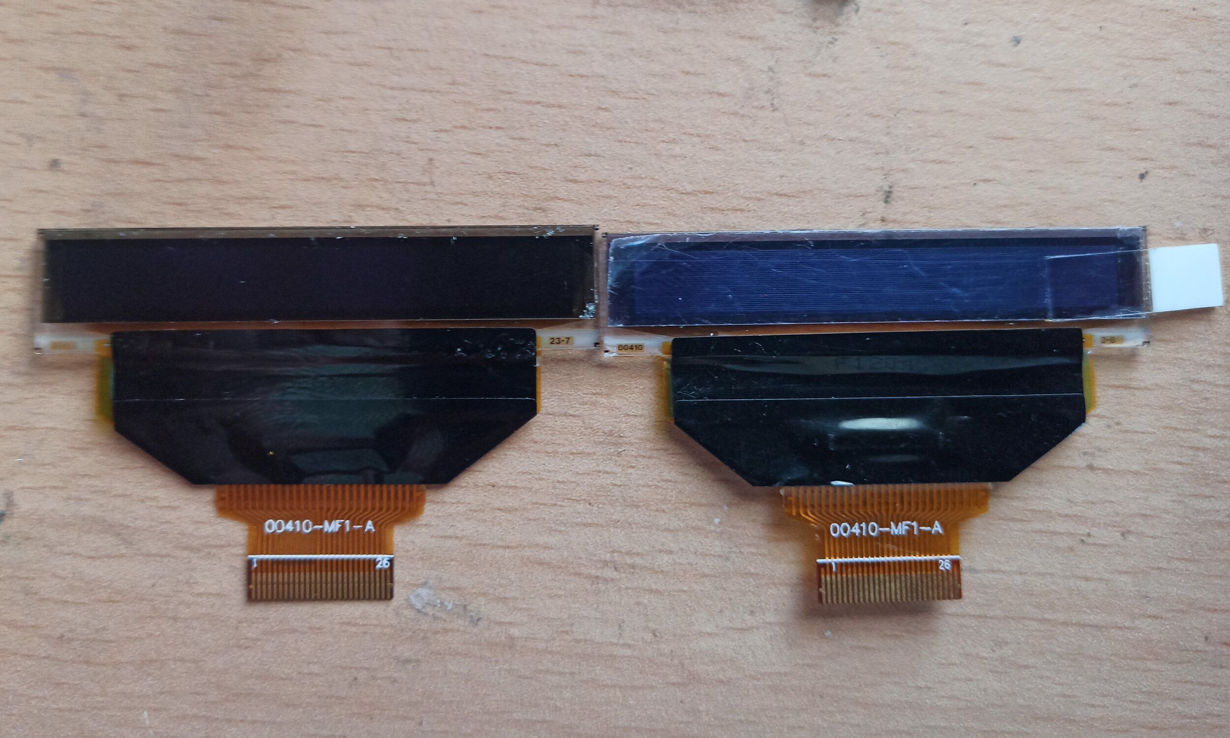

Всем привет.
Решил на своем 6000s заменить экран на белый, прилагаю мини фото отчет:
Отклеивал экран от основания с помощью фена, на новом экране клеевой слой присутствует.
Экран можно ставить любого цвета, который душа пожелает.

OLED... Любопытно, на сколько его хватит...
Да наверное, настолько, на сколько родного, оранжевого. Все из одного Китая. Дисплей Стрита 9540вт, OLED кстати, выжил у меня в авто почти 4 года, домашнего тепла и уюта не знал совсем (обновление по блютуз, однако) :lol: . Дисплей Неолайна 5500, правда другой конструкции, жив и здоров с 2014 года, (хотя про него тут кошмарятся многие владельцы), при ежедневной круглогодичной эксплуатации. Дисплей Супры 67й, OLED кстати. переданный знакомому, вообще не слезает с панели с 2016 года. Нет проблем, как и со встроенными батарейками памяти.
А @krator зачет за настойчивость в достижении своей цели!
