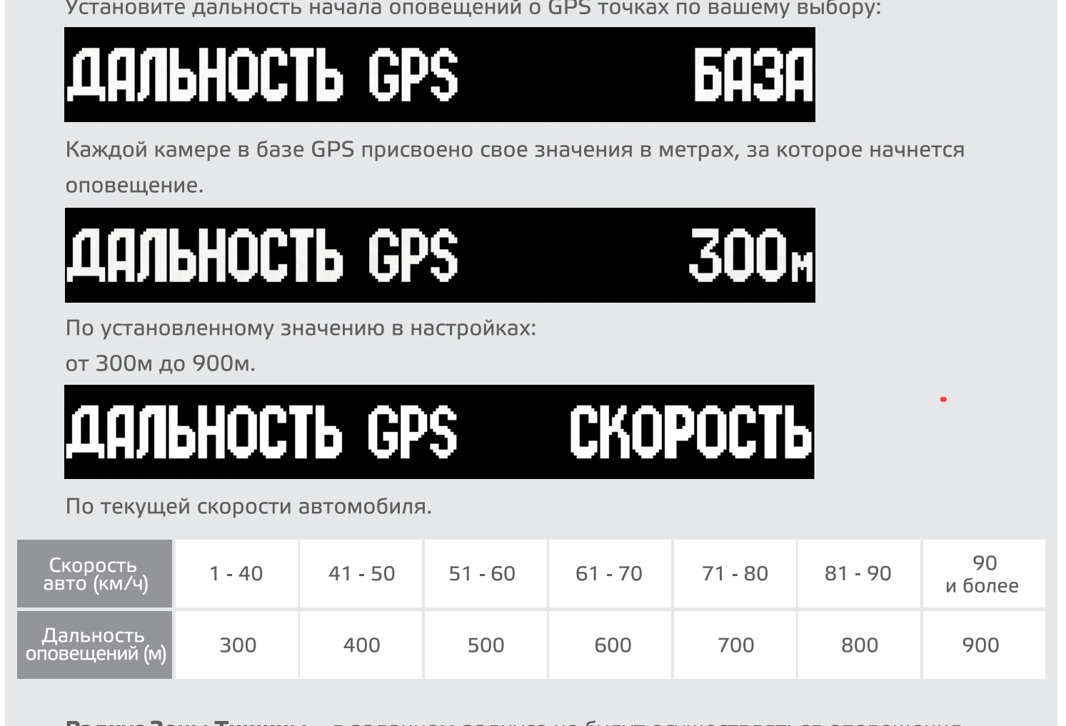

Настройка "Дальность GPS" = База или Скорость
Как работает?
