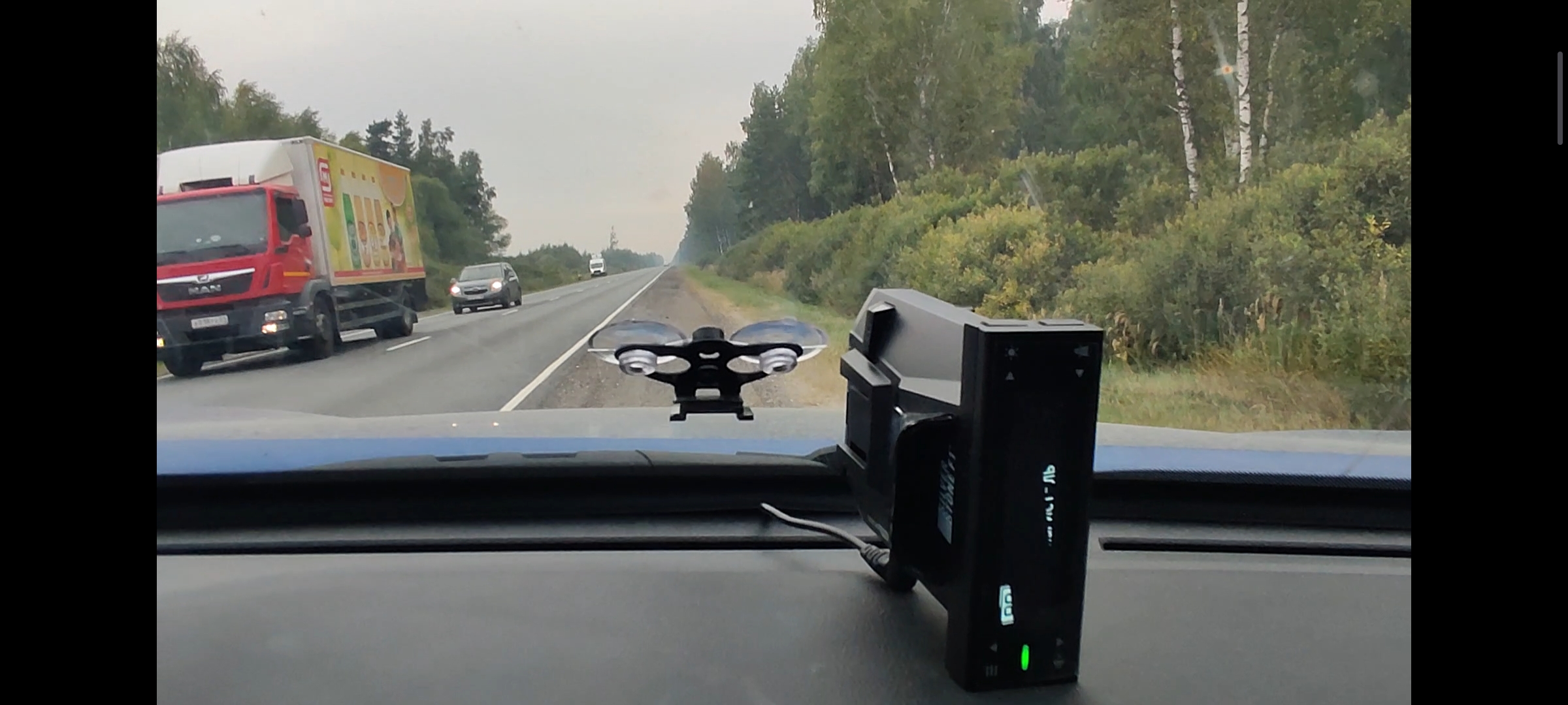

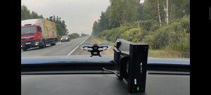

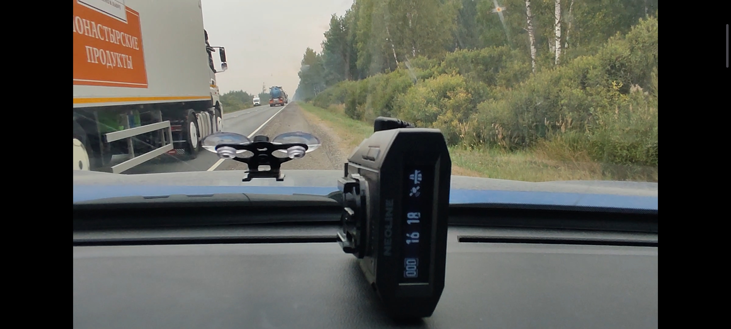

Ради эксперимента постараюсь завтра по пути домой на Скаты/Осконы понаблюдать.
Короче если рассматривать Оскон в спину, то лично не увидел хоть сколько-нибудь значимого прихода в дальности сигнатурного распознавания... По прежнему все зависит от наличия удачи отраженки сигнала. Это касается и 5900s и Сочи Про.
Видео даже монтировать лень, т.к. нечего интересного там нет - если есть отраженка, то есть и оповещение, если отраженки нет, то тишина независимо от положения РД.
Похоже, что приход по дальности возможен в "просто К диапазоне", но я не проверял и не буду.
Т.ч. смысла "поворачивать" РД нет от слова совсем...
