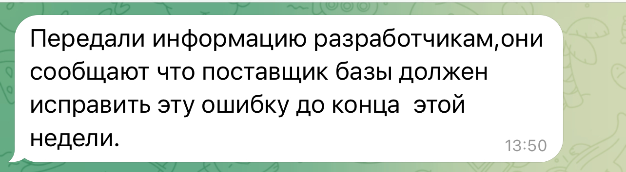

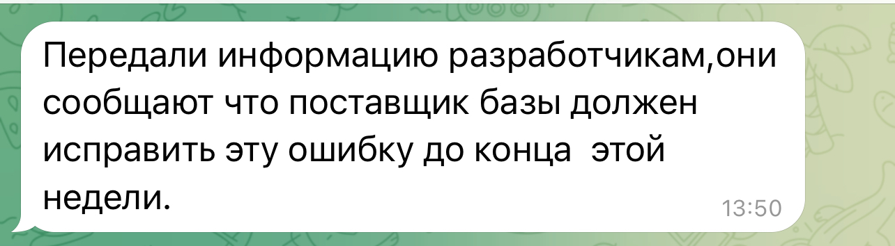

Сегодня РД не предупредил ни об одной засаде по базе. Тупо молчал, хотя точки в базе есть.
Странно вчера озвучивал нормально.
Проехал Самарскую, Ульяновскую и Татарстан.
GPS нормальный. О стационарных предупреждал как положено.
И еще заметил что СКАТ передвижной когда нет озвучки детектируется довольно хорошо. В лоб пости за 300 метров.

Получается, сегодняшняя база должна будет работать без сбоев. Нужно сохранить. :drink:
