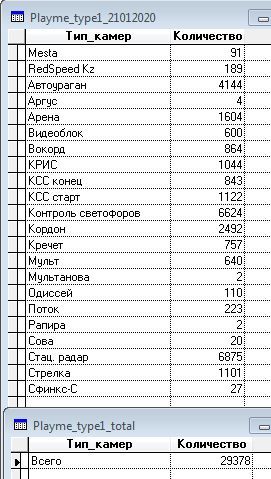

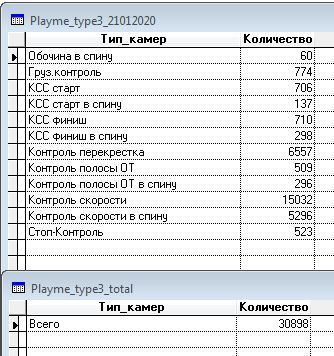

Ну и для полного эффекта давайте посмотрим конкретный пример этих "одинаковых баз", предлагаемых сейчас официалами Playme.
Сформированных в один день. Из одного источника - "на спидкамонлайне"
* ещё раз - эти 2 типа баз отличаются между собой лишь тем, что во второй - появились камеры контроля остановки и отдельный признак (для всех камер) "в спину".
Т.е. "всего" должно различаться на количество камер стоп-контроля, а всё остальное - быть идентично. Не говоря уж о том, что зона контроля средней скорости (КСС) описывается парой камер начало-конец и их количество должно быть одинаковым.
Сравнить это с третьим вариантом, увы, можно лишь опять же по общему количеству, количеству камер стоп-контроля и начала-конца зон КСС. Впрочем, этого уже вполне достаточно для понимания достоверности всех трёх наборов.

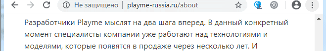

Попытка найти на оф.сайте ответ на вопрос
к сожалению, результатов не дала...
Вероятно, по той причине, что
шаги, на которых обычно предусматривается проверка получаемого результата, уже давно пройдены, и даже помыслить про это стало невозможно. Правда, в свете показанного, то, что обещано к продаже через несколько лет, пугает уже сейчас. Авансом...

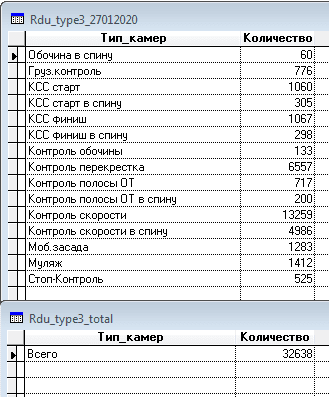

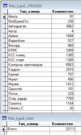

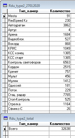

Ну и, как всегда, для сравнения - начинка Full версий таких баз от RDupdate.space. По данным того же спидкамонлайн, что характерно...
С возможностью выбора начинки "под себя, любимого"...
