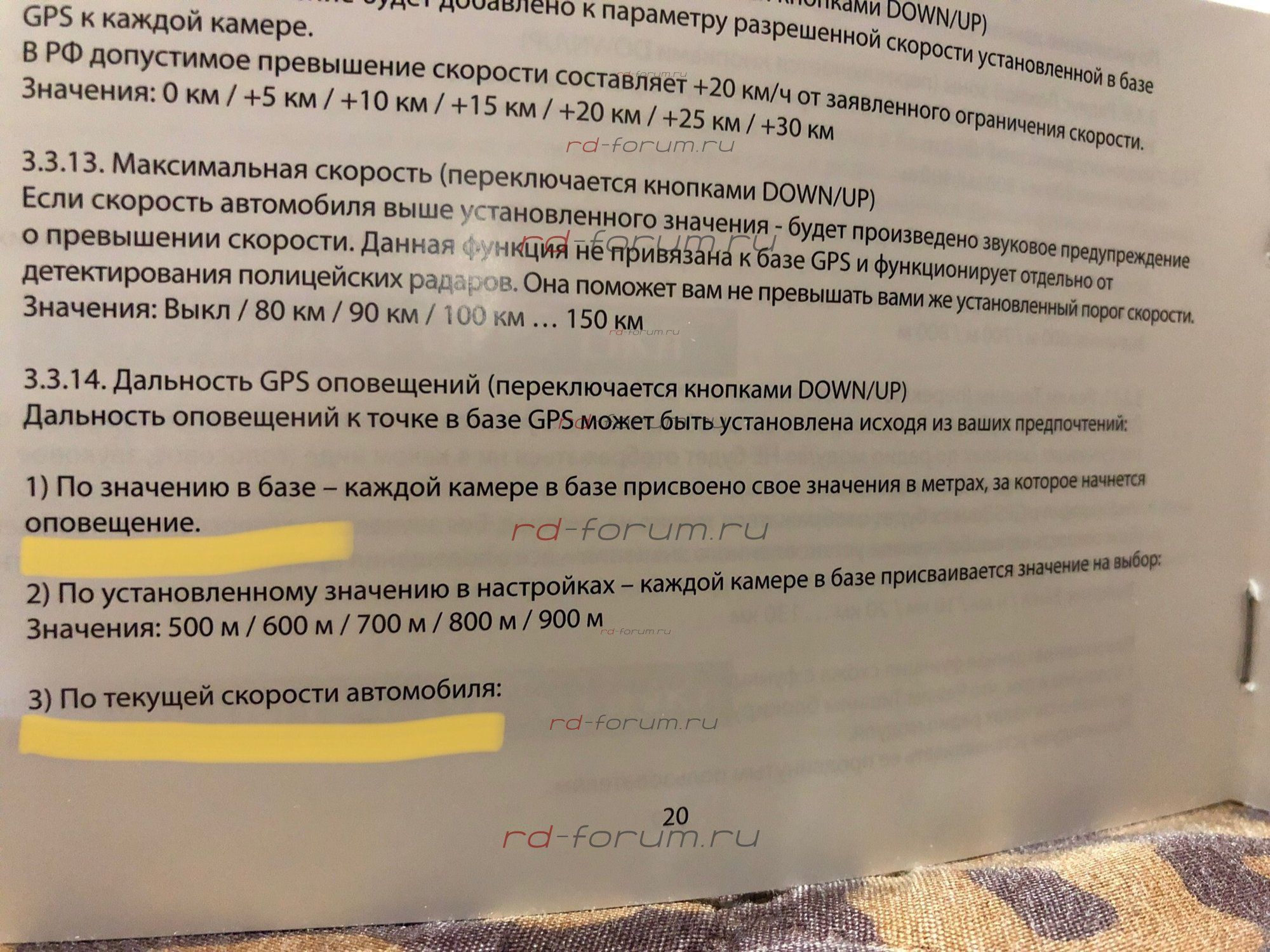

Вопрос по радиусу оповещения.
Можно ли как-то разделить, чтобы была возможность в каждом режиме выбора дальности оповещения по GPS в зависимости от скорости?
К примеру до 60 км/ч радиус оповещения GPS какой сами выберем (к примеру минимум 200 метров), 61 км/ч и выше тоже какой сами выберем ( к прммеру максимум 900 метров).
Хорошая была бы опция.
А то режим x-cop, дальность поставил 900 метров (так как предполагаю выехать за город), и сразу путаница, так как на трех ближайших перекрестках (между ними меньше 900 метров) стоят автоураганы и другие и не понятно где какая камера и на каком перекрестке и постоянно оповещение перепрыгивает.

@McCartney а чем не устраивает вариант "По значению в базе" (если таковой имеется в меню РД)?
Обычно во многих случаях помогает. В городе для контроля светофоров ставится обычно 150-250 метров, а допустим если на трассу едете - то для ограничений выше 60 км/ч ставится дальность 700-800 метров, в принципе тоже достаточно, чтобы сбросить (даже с запасом)... попробуйте, вдруг устроит такой вариант. У меня он стоит, вполне устраивает.
Просмотрел инструкцию.
Виноват.
Есть опция, предложенная вами
и более того, какую и я хочу.
То есть по скорости автомобиля.

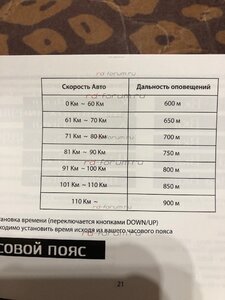

Только городское оповещение от 600 метров :-(
Вот бы возможность - самому выставлять расстояние.
Вам спасибо за разъяснение !
Поставлю сначала по значению в базе.
