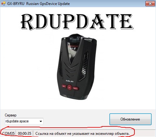

Всем здравствуйте. Пытаюсь зарегистрировать для обновления Conqueror GX-8 со слетевшей прошивкой (на экране dn, звуков не издает). Запускается приложение обновления, "Процесс пошел, Идентификация, ссылка на объект не указывает на экземпляр объекта". Может кто подскажет как решить данную проблему?

UP: Пришел ответ от поддержки сервиса обновления
"Возможно, это следствие умершей флэшки и тогда, без её замены, вообще никак.
Тем не менее можно попробовать со снятой галкой проверки версии вот эти варианты:
http://public.gpscamera.org/ServicePack/GPS_ServicePack/GPS_ServicePack.application?lng=ru&type= CONQUEROR[GX-8RYRU
http://public.gpscamera.org/ServicePack/GPS_ServicePack/GPS_ServicePack.application?lng=ru&type= CONQUEROR[GX-8RYRUL
Если пройдёт до конца – хорошо, если нет – увы…"

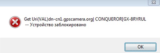

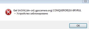

Попробовал обе ссылки, результат: "Устройство заблокировано".
Умерла, так умерла...((
