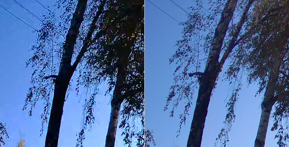

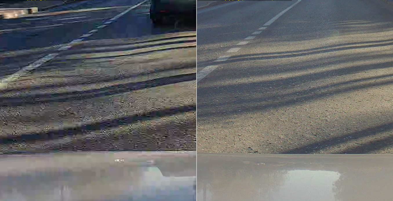

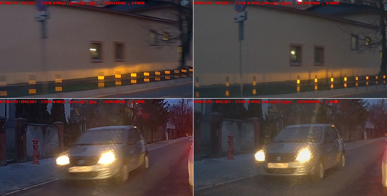

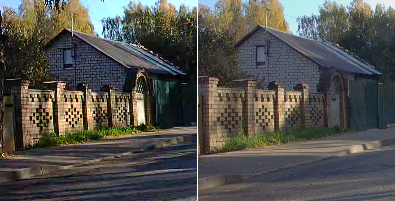

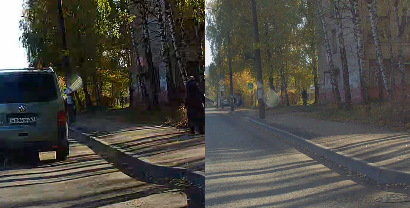

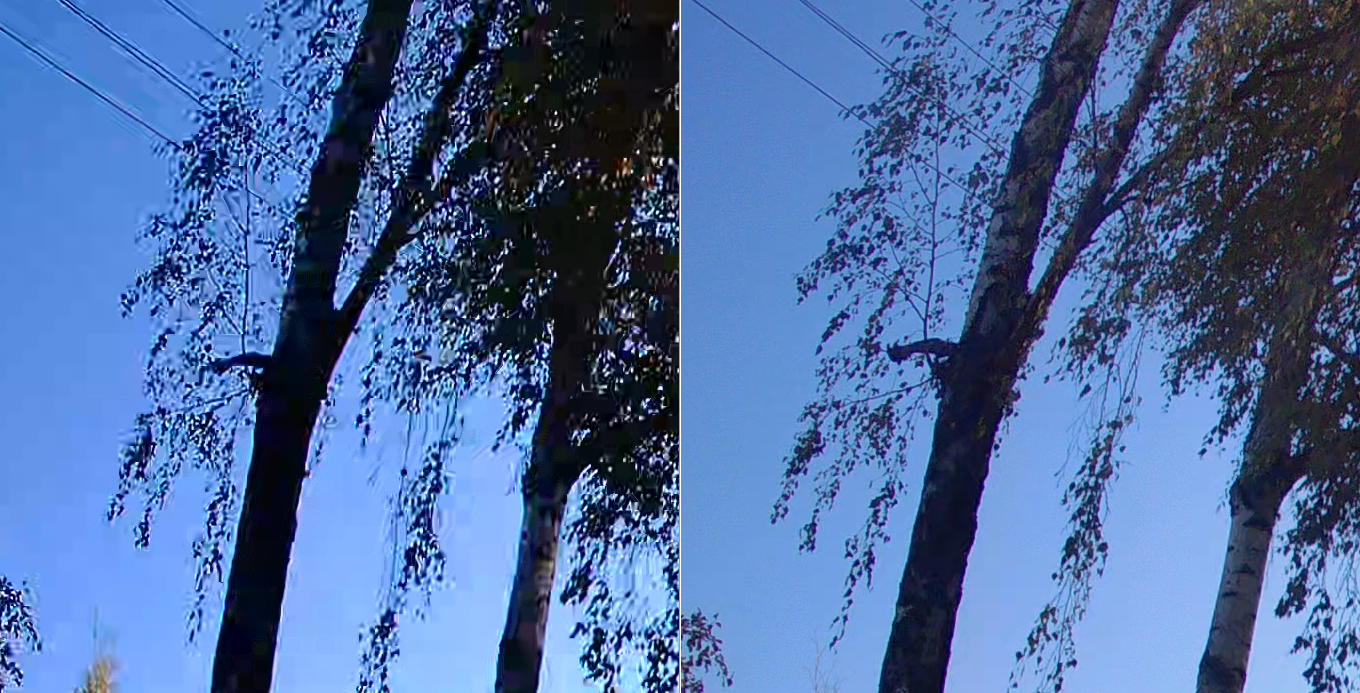

Очень растроила ночная съёмка. Качество отвратительно. Ни одного номера встречной и даже попутной машины не прочитать
Увы, это норма для современных регистраторов. Независимо от бренда.
Теперь к сути.... Ночью читабельные номера будут только с режимом HDR.
И, тоже не у всех регистраторов этот функционал правильно настроен.
Регистраторы с HDR и чтением ГНЗ рекламировать не буду. Легко ищутся в сети.
А в целом, практически весь софт надо допиливать, в стоке ВСЕ снимают так себе...
Как пример, скриншоты до и после коррекции софта:
Ночью сложнее. Как минимум требуется коррекция ISO и выдержек...
Данный пример без функции HDR:

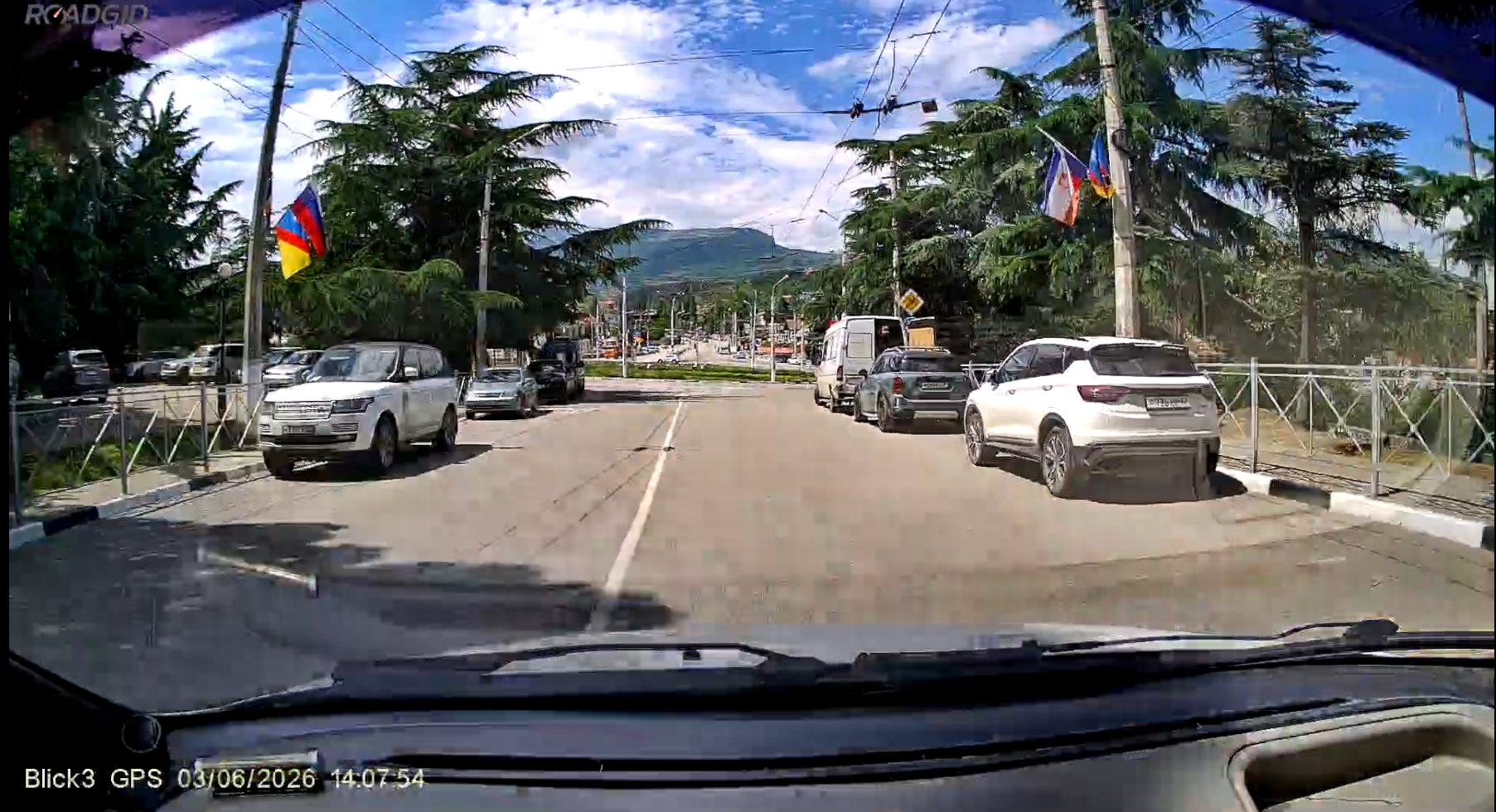

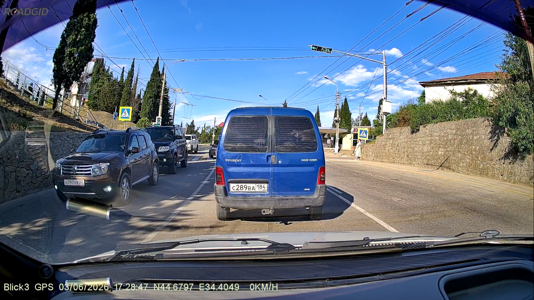

Я взял себе Blick3 и если смотреть с телефона качество очень хорошее, но на мониторе какой-то шум, как я понимаю дело в мегапикселях.

Недостаточный битрейт, не самые лучшие настройки кодека и параметров детализации. Как следствие - картинка рассыпается на артефакты и блоки...
Фотопримеры скриншотов я привёл выше...
Особенно это заметно в динамике и при перепадах освещения. В статике терпимо...

Сравните один и тот же кадр на ваших устройствах и проверьте, чтобы параметры воспроизводимого видео на этих устройствах были одинаковыми (разрешение, частота кадров, соотношение сторон, битрейт, кодек, формат).
