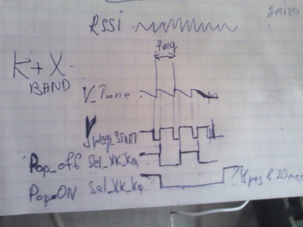

китайцы экономя на ножка проца , решили заделать управление диспом через попу :mad:, но я его поборол)
заветную циферку уровня сигнала и название диапазона дешифровал. ради этого всего даже логический анализатор собрал
и что ещё интересно
именно на модификацию G ДШ я не нашёл, а другие gdm0801a,b,c и т.д. были , но все оказались не такими, т.к. везде диспы управлялись по параллельному режиму, а этот G отличился :)
ну да ладно, кто захочет, может посмотреть , что там и как.
ещё осцилографом (из звуковухи:D) посмотрел пятаки Sweep_start, RSSI, Sel_XK_Ka, V_Tune
впрочем у меня были догадки как там и что работает, половину угадал.
V_Tune - напряжение гуна, идёт пила.
Sweep_start - старт пилы
Sel_XK_Ka - судя по всему переключения между диапазонами (при включении и отключении POP есть разница в импульсах)
RSSI - это выход приёмника. на нём шум, и как я понимаю при работющем радаре будет горб. который ацп проца схватывает и оценивает уровень, смотрит при этом какой он диапазон влкючил и выдаёт на экран диапазон и уровень, и выдаёт гейгер.
всё вроде понятно)
также, при желании, можно даже частоту узнавать источника, ведь каждое значение пилы на V_Tune в определённый момент времени можно перевести в частоту.
но это уже лишнии плюшки.
вот вам мои каракули, конечно хотелось бы 4канальный осцил, но что есть то есть:)
