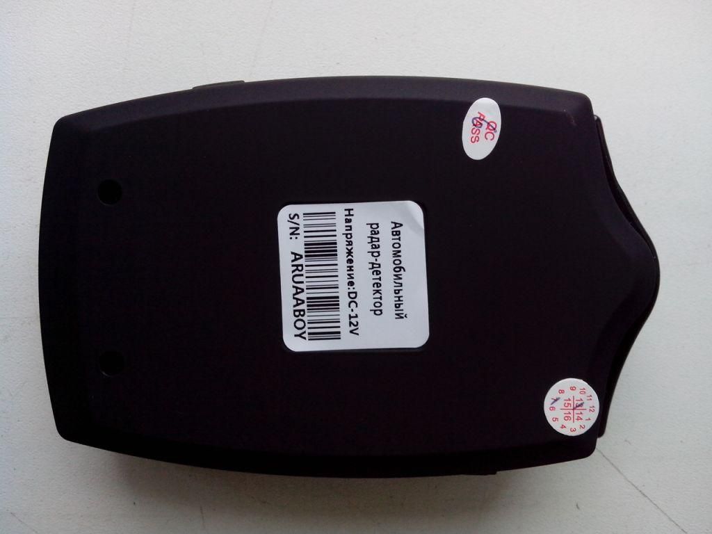

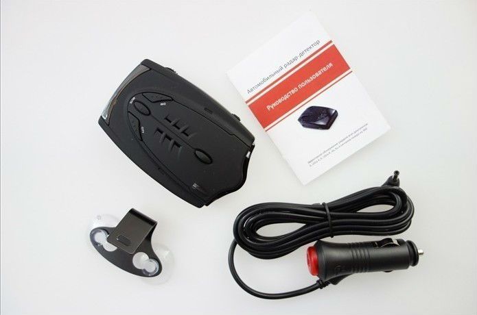

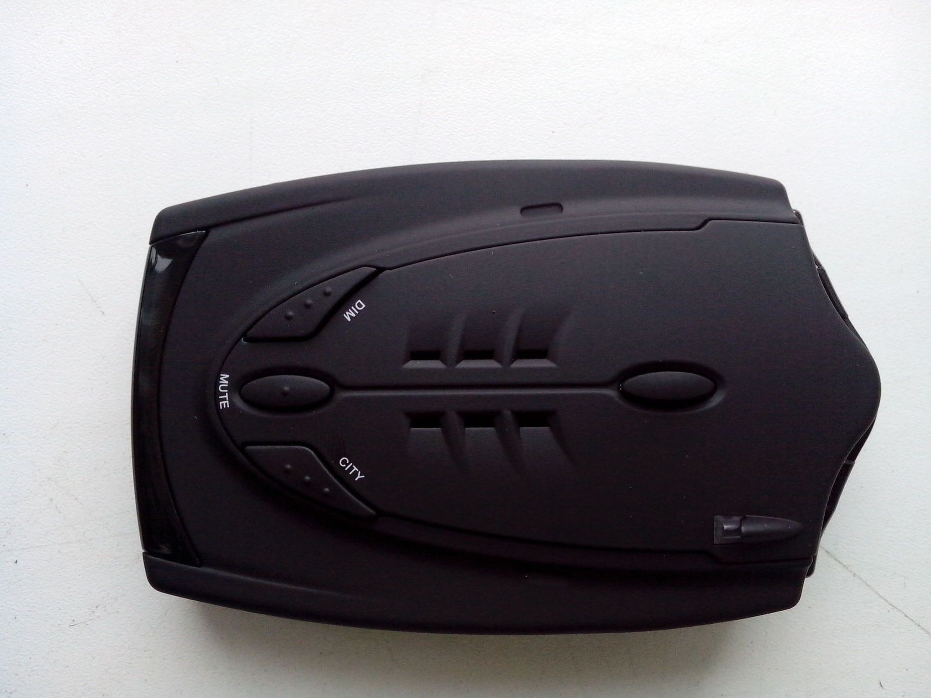

У китайских товарищей был заказан девайс под именем Sho-me 525+ (новинка 2013). Девайс пришел, но он не похож ни на 525 ни на STR 525. Протестировать пока на радарах не получается, езжу мало, да и гаи у нас редко с радарами. По внешнему виду аналогичен STR 525/

Внешний вид и комплектация

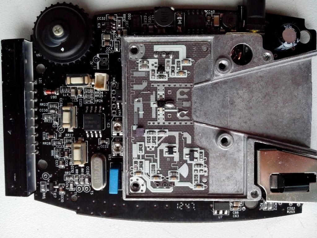

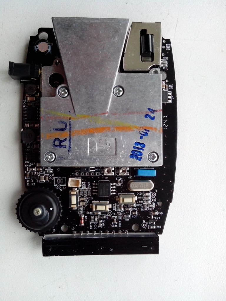

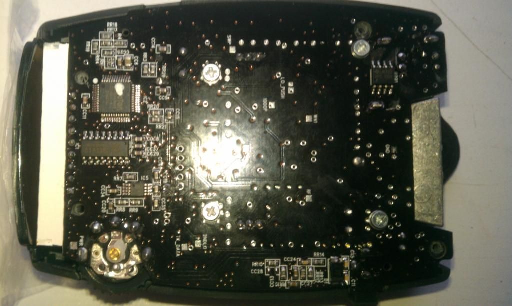

Внутренности:
Внутренности также похожи на внутренности STR 525, но отличия есть.
Детектор разговаривает приятным женским голосом, без искажений, хорошо поставленная речь. На дисплее имеется цифровой указатель уровня сигнала, также сопровождается звуковыми сигналами с эффектом счетчика Гейгера (Чем ближе, тем чаще сигналит). На официальном русскоязычном сайте sho-me такого детектора нет. Кто может сталкивался или есть соображения по этому поводу? На одном из специализированных форумах есть утверждение что 525+ = STR 525.

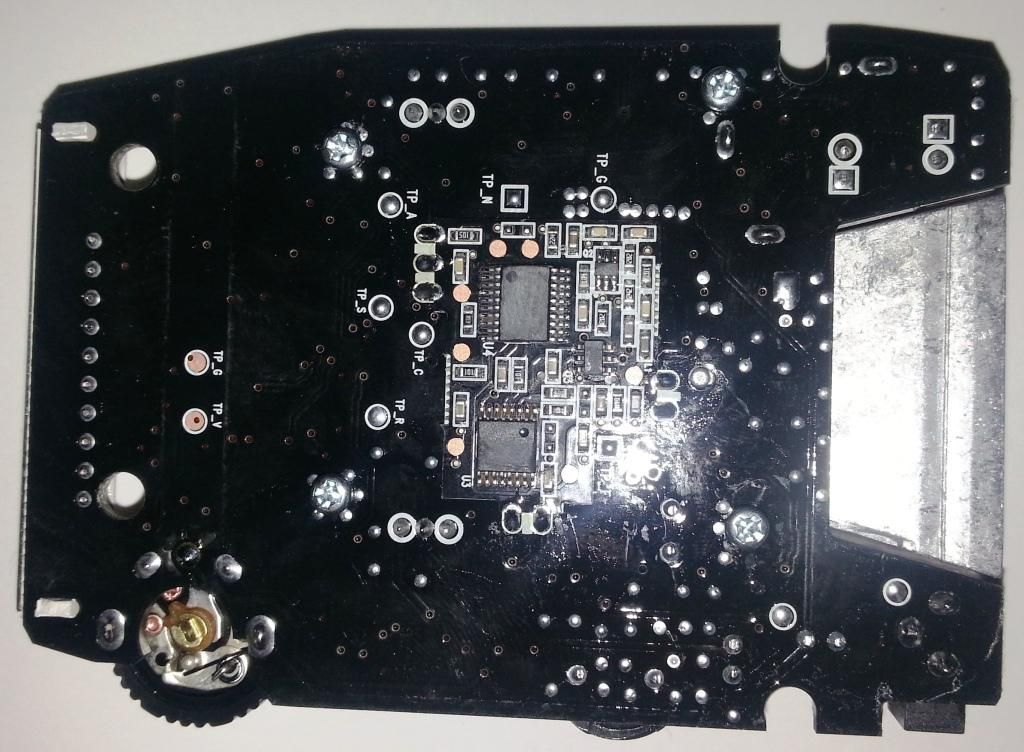

фото обратной стороны платы выложите, будет понятно кто есть кто.

Сверху похож на обычный 525 если снизу есть микруха для приема стрелки то это стр, а так вроде от обычного шомика 525 рупор. Хоть не такой фейк как 520 от китайцев :).

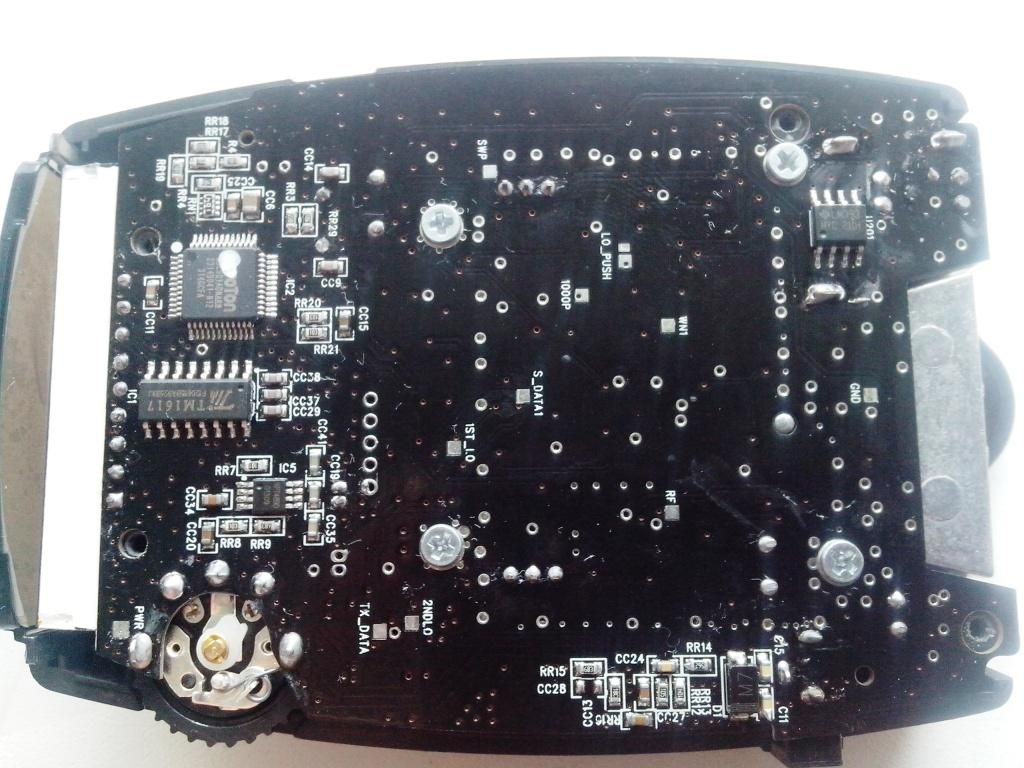

Вот обратная сторона платы в сравнении с STR 525 платы разные

Судя по фото СТрелку он ловить не умеет.

Это мой sho-me из Китая
Это str525 из другой темы.
Разве ничем не отличается? Что не определит Стрелку вы судите о нехватке каких то элементов ?

там две одинаковых фотки, не совсем было ясно какая к какому
так то да, отличий много
стрелколов у родного впаян снизу, вот те 3 запиленных чипа
