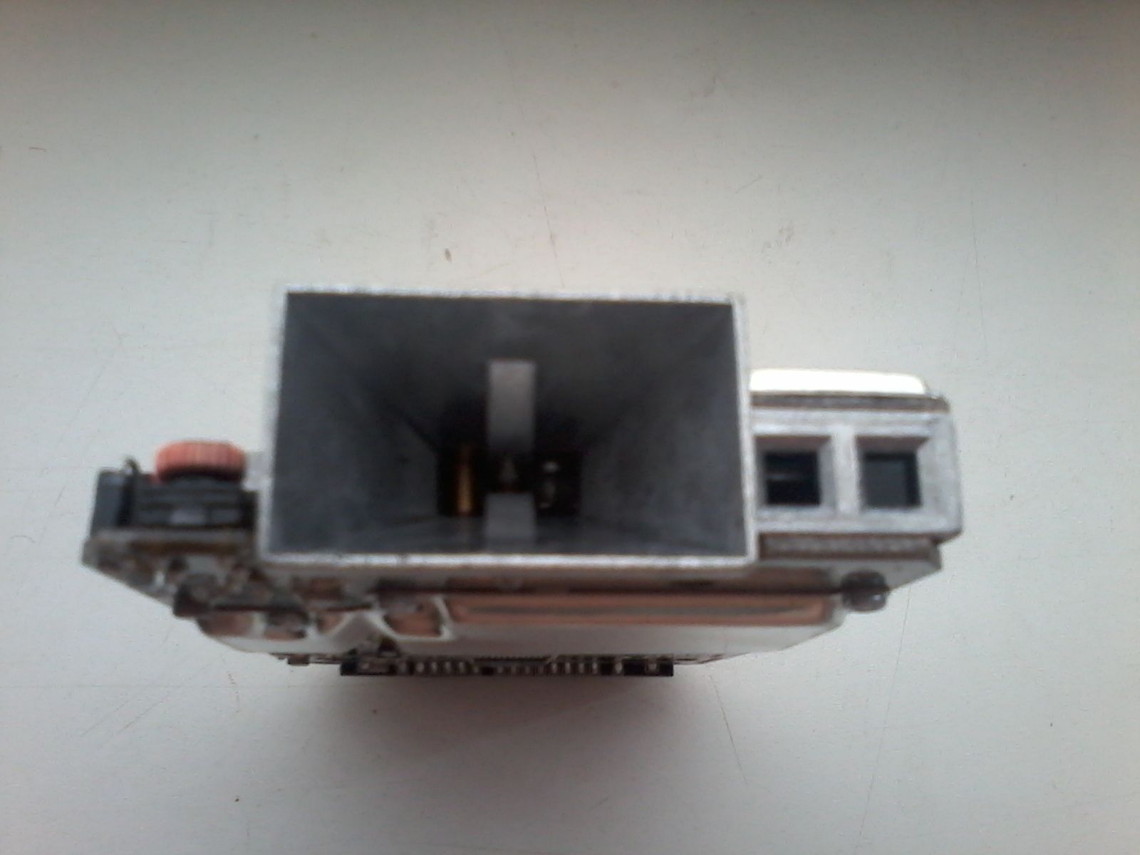

Впереди установлена влитая линза усиливающая приём радара детектора Sho-me 685.

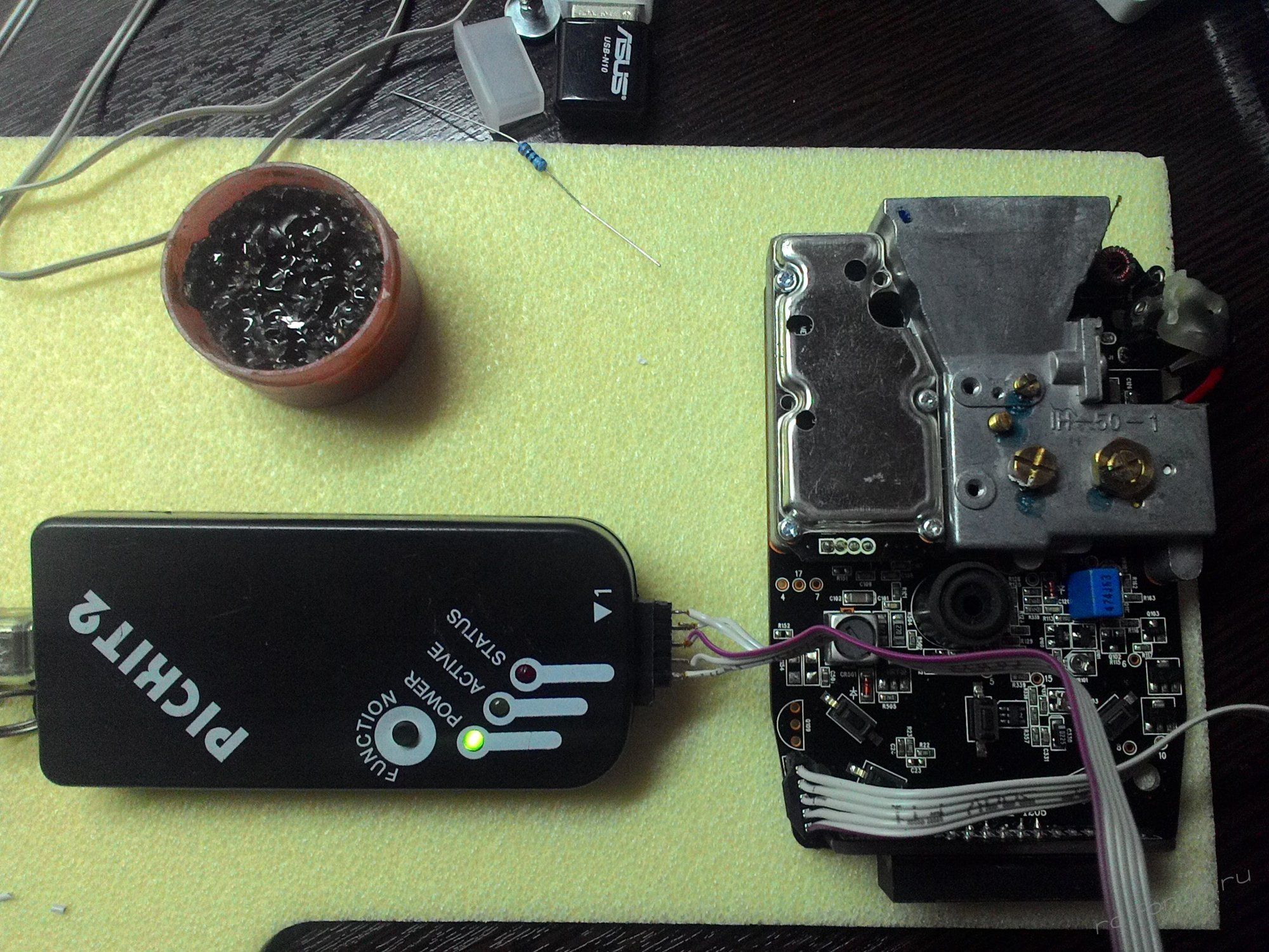

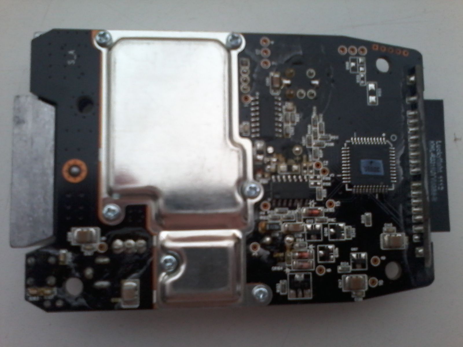

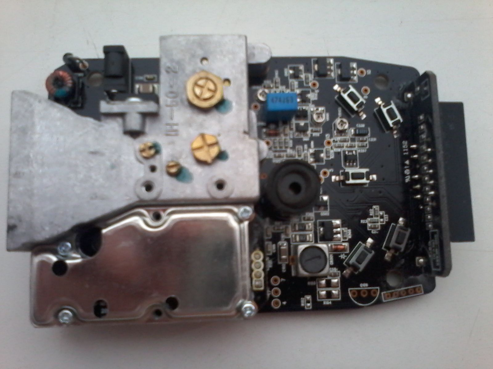

Очень было бы интересно у Вас узнать как шить по блюпупу.А если по существу,то есть такой программатор PICKit ,который может прошивать PIC контроллеры. Не знаю как в других антирадарах,но в 685 стоит PIC18(даташит в интернете ищется без проблем). И имея прошивку,его можно прошить.Ну естественно,если руки не из ж*пы.

Дело все том,что на PIC(18 семейства) за мою практику случалось такое,что тупо слетала прошивка.В моем случае,проблема еще не совсем ясна,но РД не работает(то пищит,то нет,на камеры не реагирует).Хочу для начала его прошить.Стереть контроллер и залить снова.Возможно это поможет.
PS сброс делал,детали все на месте.Началось с дикими холодами... РД всегда висит на стекле.

@P32L, на сколько я помню, перепрошивка Шоми 685 заключалась в замене платы целиком. Чтобы на этот детектор была прошивка, не слышал и даже уверен что её нет даже у самих Шоми. А ловить он у Вас перестал из за ухода настройки приёмника. Детекторы данной категории имеют довольнотаки малый срок службы. В районе 5 лет. Далее идёт естественный износ компанентов в приёмнике.
Если хотите прошить, думаю ближайший путь это сдуть проц с рабочего детектора, слить с него прошивку и попробовать залить в Ваш. Хотя почти уверен что это не поможет.[DOUBLEPOST=1454521437][/DOUBLEPOST]И ещё вопрос на какие именно камеры он не пищит? Знаете наверное что есть такие на которые детекторы не реагируют.

В основном он сам по себе пищит.Примерно через минут 5 после включения,потом так же перестает пищать,потом опять и тд.

Совершенно не хочу свое мнение в данном случае выдать за истину, но сложность всех манипуляций по сомнительной реанимации старого, изношенного детектора, не стоит затраченных усилий. Если нравится эта модель, поищите в интернете. Думаю не дороже 1000 новый сможете найти.
В этом случае он не будет работать совсем.
А это более походит на потерявшие ёмкость конденсаторы.
Но, в данном случае, соглашусь с тем, что уже сказано:
Там не так много конденсаторов которые могли бы потерять емкость.В моем вообще ни одного электролита нету.

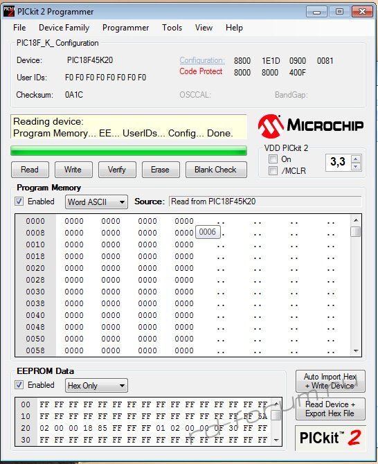

Собрал переходник.Прочитал только eeprom.Сама прошивка залочена.Буду ждать lrska

Ваше упорство в достижении сомнительной цели вызывает респект и уважение. но все таки купите на авито б.у. белтроникс 940 int/ ru / asia или 965 int /ru - поверьте для трассы где нет стрелок отличное приобретение и шомики там рядом не стояли и стоять не будут а если его дополнить смартом;) то и по малошумным проблем не будет.
