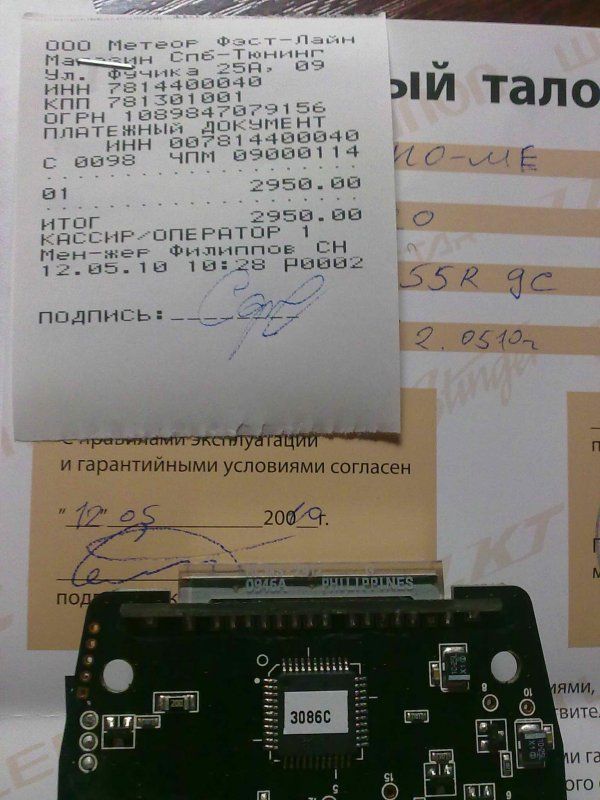

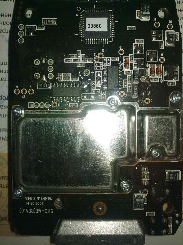

Сегодня купил 720 3086С. Я его разобрал, дата на плате 2009.09.14.
В Питере (SPB-TUNING 2950р)
    78,9 КБ · Просмотры: 727
    108,8 КБ · Просмотры: 700
fokus
18.04.2010
33
Сегодня купил 720 3086С Я его разобрал дата на плате 2009.09.14
Очень странно... не давно разбирал, у них 720 была старая прошивка... и я так понял заморачиваться они не хотели с доставкой новых прошивок... наверно передумали.:D
И еще одно, новая прошивка, на сколько я понимаю, появилась совсем недавно, месяц-два назад... но не в прошлом году!!
Проделай операцию: при нажатой кнопке "сити" подай питание. Что напишет?

На плате дата относится к версии платы. REV.0
Прошивку может и самый главный дилер у себя прошить, можно было б и самому прошить, была б прошивка. Программатор для микроконтроллера PIC16 несложно сделать.
ICEMAN3
12.05.2010
А зачем им прошивать если можно распечатать надпись 3086С и тупо наклеить?:)
Завтра проверю сити.
fokus
18.04.2010
33
а зачем им прошивать если можно распечатать надпись 3086С и тупо наклеить:)
завтра проверю сити.
Вот и я о том-же... просто странно что они вдруг решили или перепрошить или обменять... а информацию о этом сайте я им давал!!
И кстати по поводу даты на плате все верно... у меня тоже такая.:D
