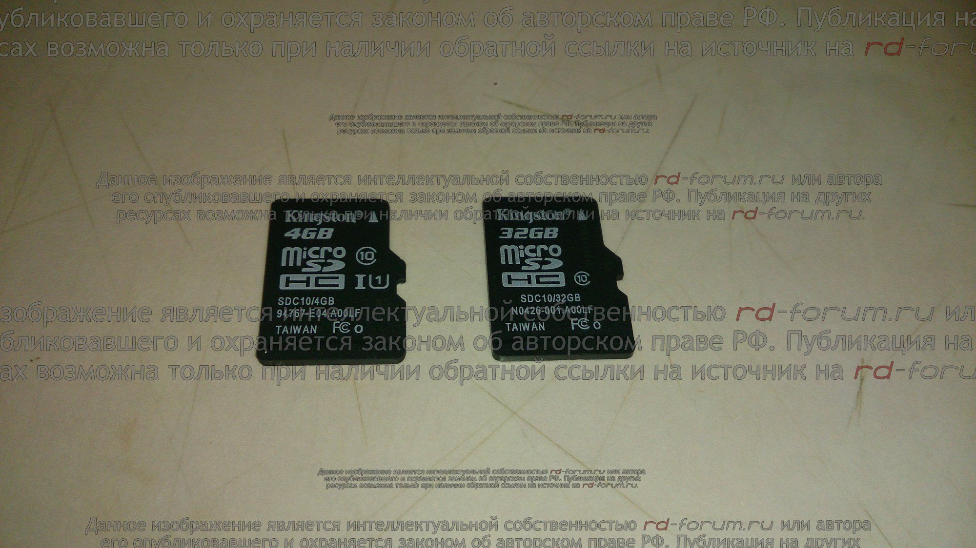

Я разобрался в проблеме. Возможно у кого то возникнут аналогичные проблемы. Во всем виновата карта памяти. На карте 4Gb все работает нормально, на карте 32Gb возникает проблема с отображением скорости выше 10 км/ч. Замена карты решила данную проблему.
Вот фото карт памяти.
