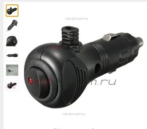

Из личных наблюдений. Многие устройства и эти комбо, не исключение, не любят быть включенными до заводки авто. Надо сначала завести машину, а затем включить устройство. Сигнатурный в таком режиме с первой же поездки, на карту писал файлы с кракозябрами, пока не сказал хозяину этот порядок включения. На 2 других заменил штекер на прикуриватель с кнопкой - более проблем нет. Получается что, зажигание включилось, система в регистраторе начала грузиться и тут питание выключается, так как стартер забирает все для заводки.
Комбо устройства не столь чувствительны к просадке напруги, как Пиндосо-Канадские РД. Разве что - акум убитый.
Чаще всего отключение устройства происходит из за алгоритма подачи питания на прикуриватель самого авто, что было замечено у корейцев и возможно - китайцев. Тупо - в положении стартер оно отрубается.
Как вариант - ЭНЕРГОМАШ: РЕГТАЙМ2-12-(0-60) (для вкл/выкл устройств через 0-60с)

@gem Данная проблема мною замечена на тойоте и субаре. Все в моем ближнем окружении. У первого Комбо 1А7, у второго Комбо 1 Сигнатурный. Просто жизнь, а не теория. Люди по моему совету покупают и со всеми вопросами приходят ко мне, естественно. У себя на китайце такого не наблюдал, но мои тех. знания рекомендовали мне такой вариант.
