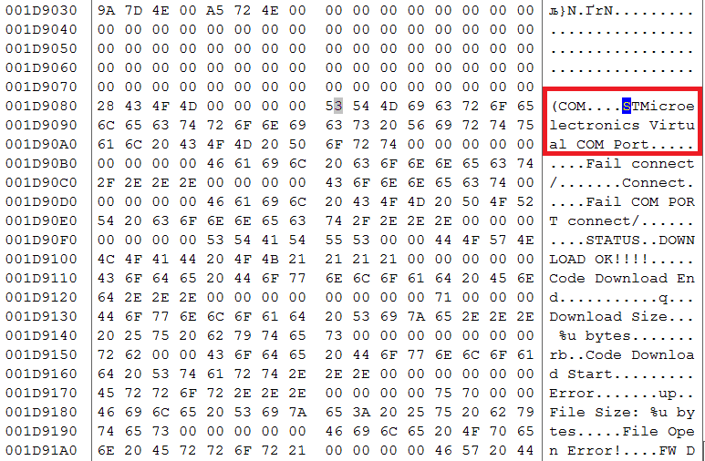

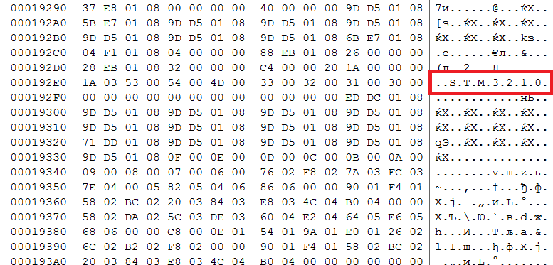

Я полностью не уверен, но судя по картинке (кусок кода прошивальщика) в G800 процессор от компании STMicroelectronics
http://www.st.com/web/en/catalog/mmc/FM141/SC1169
а там МИПСЫ на порядок выше (в зависимости от модели), это к вопросу о нехватке ресурсов процессора.:rolleyes:
Скорее всего там usb-serial bridge от STM.
http://www.st.com/web/en/catalog/tools/PF253189
Либо что-то по-проще типа такого, если проц от STM
http://www.st.com/web/en/catalog/mmc/FM141/SC1714/LN1290
Но уж точно не 32х битный арм.

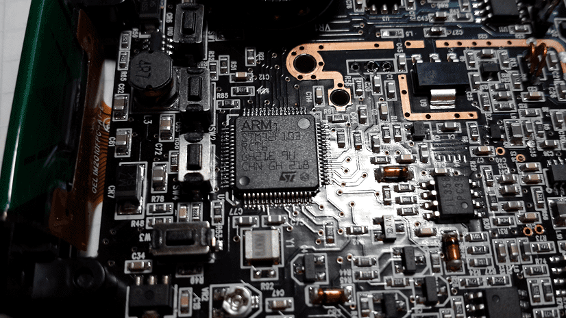

Да можно уже не вскрывать, однозначно это не Booree, там 8051 в основе.
Ну, ну ...
Конечно не Booree, но и не 8051
А удаленная ссылка правильная была :)
Сейчас фоток накидаю..[DOUBLEPOST=1389821574,1389820674][/DOUBLEPOST]
Нда ?
Развеять Вашу увереность ?[DOUBLEPOST=1389821697][/DOUBLEPOST]

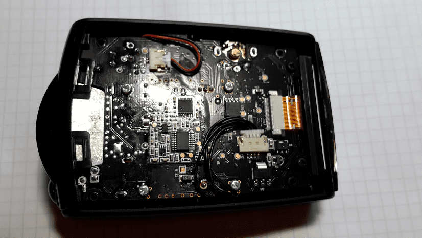

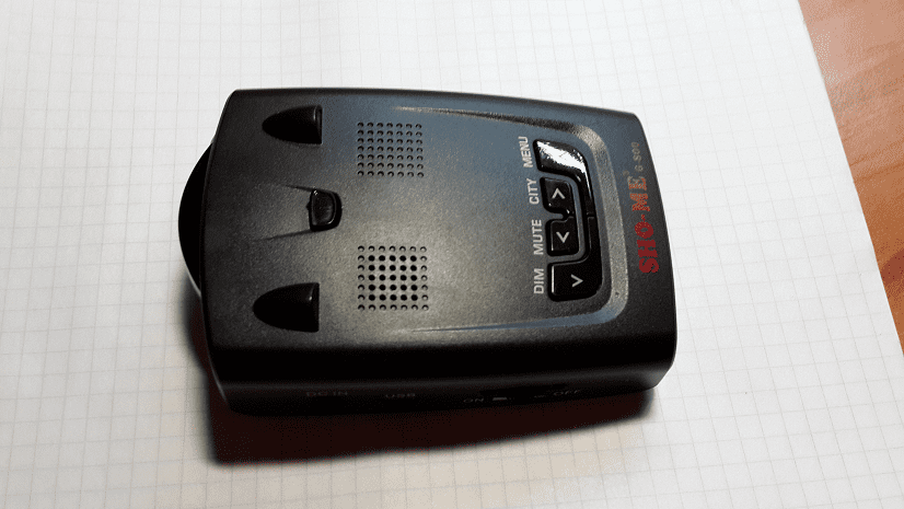

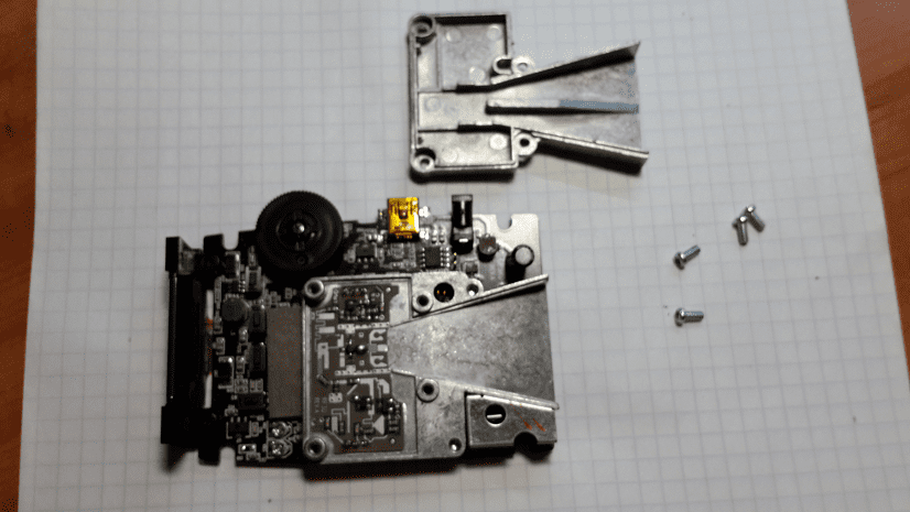

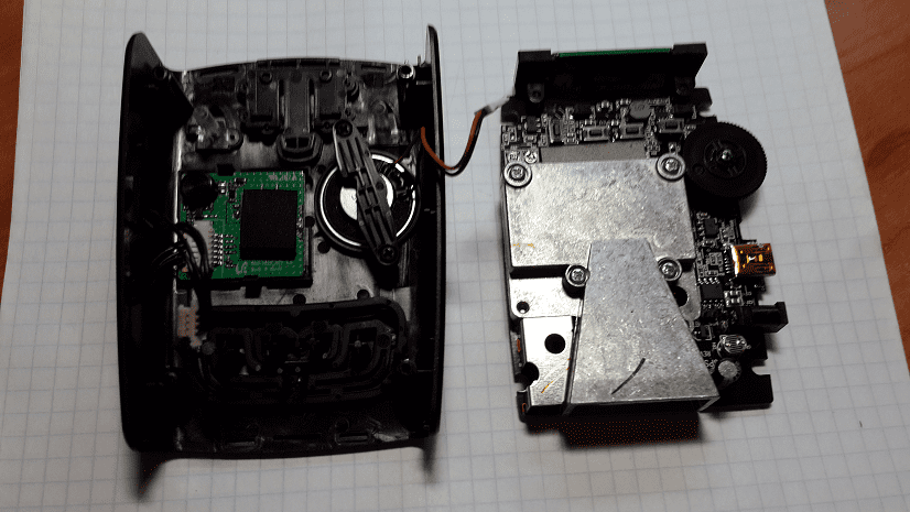

Подопытный
Снимаем заднюю крышку
Вытряхиваем кишки

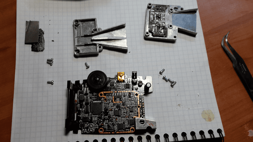

Разбираем рупор
На обратной стороне платка (предположительно стрелкодетект) со "спилиными" наименованиями микрух
Но это не то,рупор пришлось отпаять,радарная часть на пайке в отличии других РД где применяются разъемы.
Что это, экономия или дань надежности, трудно сказать.

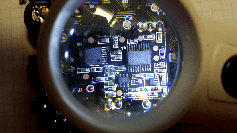

Ну и вуаля !
нехреновенкий такой 32 битный кортекс м3 ! (STM32F103RCT6)
BooRee рядом не валялся с такой мощью ! трех кратное превосходство -
72 МГц, 40 MIPS.
Я тут усомнился, может действительно проц слабоват и зря мы так на Шоми гоним...
Теперь, я просто на 100% уверен, что криво.... программист(ы), запороли железо которое кстати выполнено не та уж и плохо, очень понравилась рупорная часть.
Но то, как она припаяна к основной плате и еще пару косяков, наводит на мысль о китайском следе :), да это уже детали...
Я пару поделок делал на похожем, отличный проц !
Вот вам пример поделок на этом проце, на что он способен !

Да ладно проехали, просто под удаленным постом была ссылка с надписью 8051 которая указывала именно на STM32 Cortex M3 :)[DOUBLEPOST=1389824335,1389824112][/DOUBLEPOST]
Да можно уже не вскрывать, однозначно это не Booree, там 8051 в основе. Соответственно, приношу извинения @Irska, был неправ, вспылил...
Я просто основывался на этом.[DOUBLEPOST=1389829301][/DOUBLEPOST]И еще ..

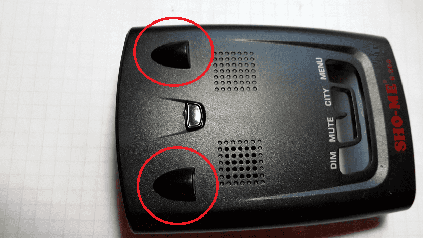

и иногда подсматривающая топикстартер, что это за два нароста на верхней части РД ?
в инструкции не нашел (может плохо смотрел), в ветке было упоминание, что это датчики лазера и т.п
можете дать прояснение, так сказать из первоисточника ?
Просто меня
(с) Терзают смутные сомнения
что не однозначная озвучка заявленных категорий камер/радаров, может показаться цветочками по сравнению с функционалом данных датчиков ...
Ответьте пожалуйста мне, спасибо !
