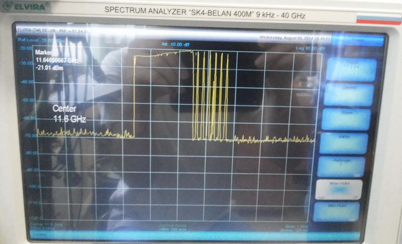

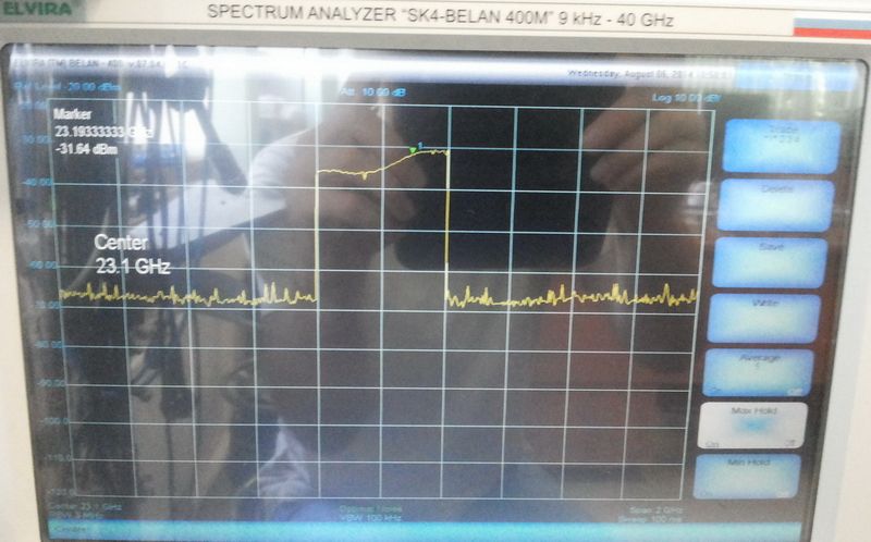

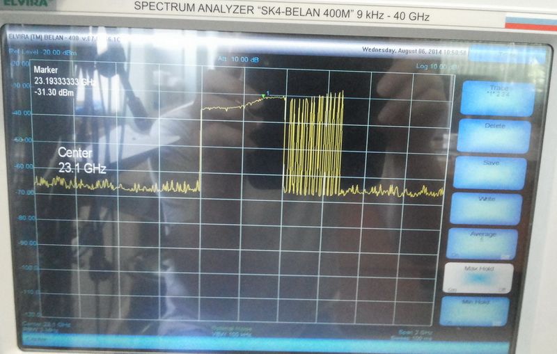

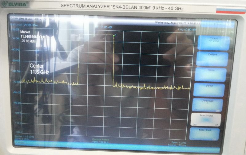

Для справочной информации:
Гетеродинные частоты нашего РД:
1. только К-диапазон - 11,55+/-0,1 ГГц
2. К-диапазон + Ка-диапазон - 11,55+/-0,1 ГГц и 11,65+0,15 ГГц (в этой полосе сканирование реже)
3. только К-диапазон - 23,1+/-0,2 ГГц
4. К-диапазон + Ка-диапазон - 23,1+/-0,2 ГГц и 23,3+0,3 ГГц (в этой полосе сканирование реже)
* включение диапазонов Ku, Х и СТ на сканирование не влияет.

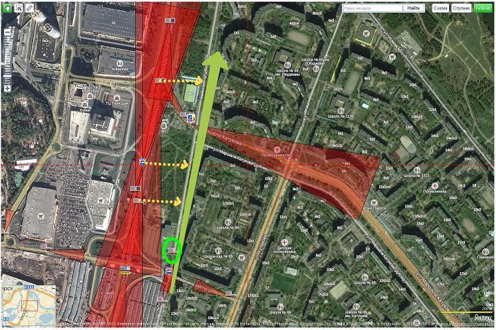

Перенесу один вопрос и ответ из ветки про 900-й. Так как к 800-му это имеет непосредственное отношение. Прошу прощения.
PROGRESSOR, ресурсов вычислительных хватает, скоро, надеюсь, добьем вопрос ложных срабатываний GPS-точек на параллельных улицах :)
Чтобы не быть голословным. Выложу видео. Движение по Неманскому проезду параллельно МКАД 65-й км. Левый радар с новой прошивкой(которая борется с ложняками на параллельных улицах), а правый радар со стандартной прошивкой. На схеме ниже:Зеленая стрелка-это направление движения, зеленым овалом отмечена Ст ВБ, которая находится на пути следования и отрабатывается 2-мя радар-детекторами. Далее Желтыми стрелочками показаны Ст ВБ, Пост ДПС, Стрелка, попадающие в поле зрения правого радар-детектора со стандартной прошивкой. Левый, прошу обратить внимание, молчит как рыба.;)
@Igorechin, можно повыделываться? :)
- больше похоже на вторую гармонику от основных:
А на зверушку со снимков - аж слюнки потекли... :)
Вот это очень приятная новость!! Выглядит очень оптимистично!! ;)
Согласен, отличие ровно в 2 раза (честно говоря, сняли и не анализировали...). Только вопрос, вторая гармоника и есть рабочая?
Отличная вещь! У нашего основного по "тарелочкам" выбор пал на него, а не на Agilent.
Давайте попробуем прикинуть...
Декларируется, что:
X-band 10.525 GHz +/- 50Mhz
K-band 24.125 GHz +/- 100Mhz
Ka-band 34.7 +/- 1.3 GHz
Смотрим:
11,55+/-0,1 ГГц - X-band = ~ 1 GHz
K-band - 23,1+/-0,2 ГГц - тоже.
Отсюда напрашивается первая ПЧ в районе гигагерца и, по идее, при включенном Ка должен был быть еще один пик (третья гармоника) на 34.65 +\- 0.3 (с уровнем, оценочно, - 35-38 дб или чуть ниже) дающий на смесителе дельту с Ка-band близкую к тому же гигагерцу...
Правда, в эту логику не вписывается Кu-band 13.450 GHZ ± 0.1 GHz... И, что-то, под вечер, идей уже не возникает...
Она там и есть... Смотрели.
Не видели, но завтра глянем еще разок...
Здесь, действительно непонятно... И почему от гигатроникса, РД в Ku не срабатывает?
Вот как ни прикидывал комбинации, возможными увидел только два варианта, разной степени бредовости...
1) Для Ku использован еще один смеситель, на котором к первой гармонике добавляется еще гигагерц с гетеродина первой ПЧ. Конструктивно сложно и этот пик должны были заметить...
2) В полосовых фильтрах первой ПЧ добавлена "дырка", соответствующая частотам второй ПЧ. Тогда, фактически, в этом диапазоне, получается классический супергетеродин с одним преобразованием. Вариант, конечно, кривой с точки зрения помехозащищенности, но для бюджетного аппарата - why not?
Ну, тут сложно что-то сказать. По идее - должен. Если, конечно, в экземпляре "под Россию" это вообще не отключено за ненадобностью и в целях некоторого повышения помехозащищенности...
